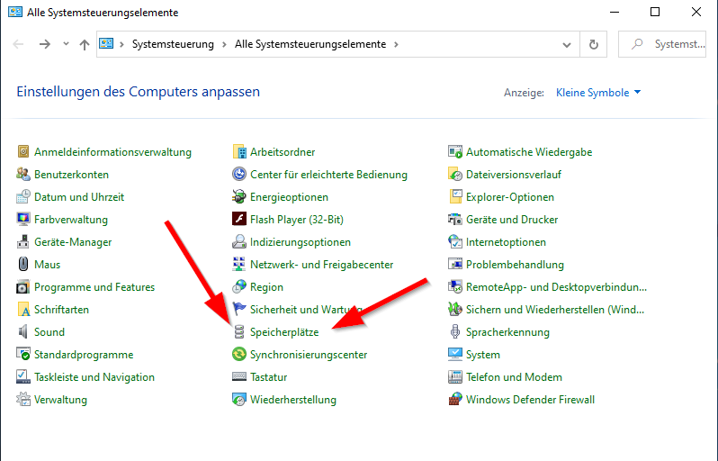

Nimm Storage Spaces von Windows dafuer.
Systemsteuerung -> Speicherplaetze

@BFF: Ist die Softwarelösung der Controlerlösung genau gleichzusetzen ? Oder gibt es ggf. Nachteile wie z.B. dass das Schreiben oder Lesen der Daten dann länger dauert oder andere Dinge ?

Ja, ich kann im Bios nur einstellen ob Raid oder IDE oder AHCI. Aber gut, wenn es mit "Speicherpool" unter Windows genauso geht, kann ich ja auch das nehmen.
