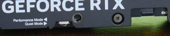

Ins Auge gesprungen ist mir deshalb bei diesem Test die Nvidia RTX 4070 Founders Edition - vor allem auch wegen der Laustärke - allerdings ist sie nicht gerade preiswert, liegt quasi mit an der Spitze. 🥺
Gerade gesehen:
Schade, dass die Asus TUF RTX 4070 OC mit 30,1cm einen kleinen Ticken zu lang ist. 😢
Die ist extrem leise und günstiger als die Nvidia.

Allerdings sollte die das auch Out of the Box schaffen, kontrollier beim Einbau ob der Quiet Mode eingestellt ist.

Ich bin halt besonders scharf auf die Asus wegen dem Silent Mode.
Kleines Update für Interessenten...
Es ist die Asus bei dem oben verlinkten Händler geworden.
Passt gerade so in mein Fractal, läuft quasi unhörbar im Silent Mode und auch das 450 W be quiet ist bei weitem nicht am Anschlag.
Dank für die Hilfen!
