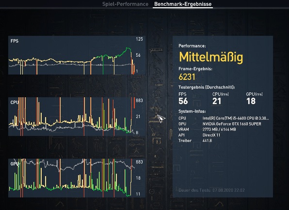

Habe die Grafikkarte soeben eingebaut und auch gleich mal ausprobiert.
Bei AC Origins gibt es einen Benchmark Test, während diesem Test gab es viele Mikroruckler.
Kann das sein mit dieser GraKa? Ist die CPU der limitierende Faktor?

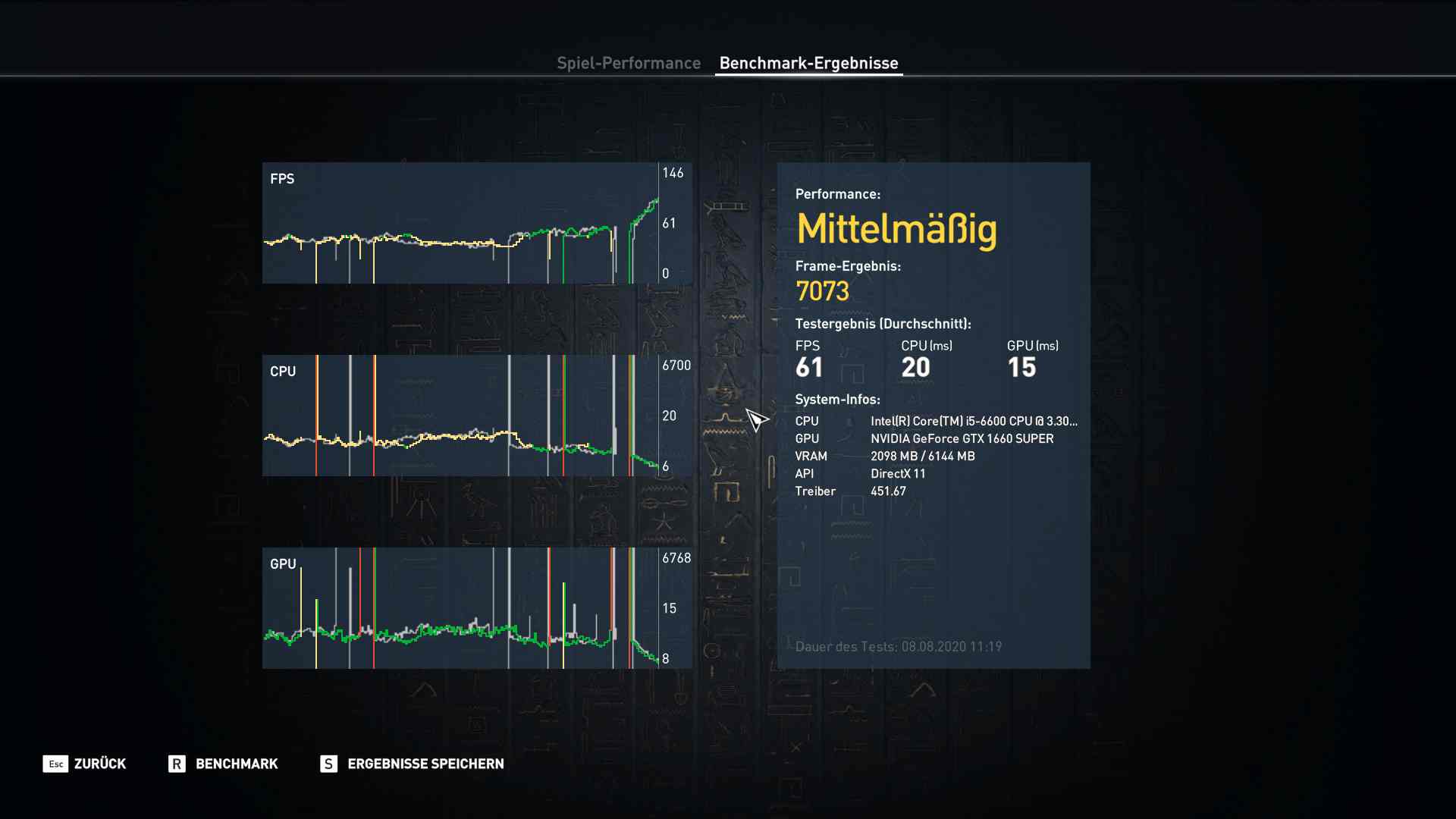

Was meinst du mit DDU? Ich habe den alten AMD Treiber deinstalliert, dann hat er einen Treiber automatisch installiert (v.441.08). Mit dem lief die Benchmark.
Jetzt habe nochmal nach einem aktuellen gesucht und v.451.67 installiert. Benchmark nochmal laufen lassen. Die Mirkoruckler sind weg, nur 3 Riesenruckler (2-3 Sek.) gehabt.

Mit DDU ist der Display Driver Uninstaller (DDU) gemeint.
Damit er danach nicht automatisch einen Treiber zieht, lädt man sich den Treiber von der Webseite vorher selbst und zieht dann das Netzwerkkabel bis der ganze Prozess (deinstallieren, evtl. mit Neustart, Neuinstallation) abgeschlossen ist.
Reaktionen: Ja_Ge

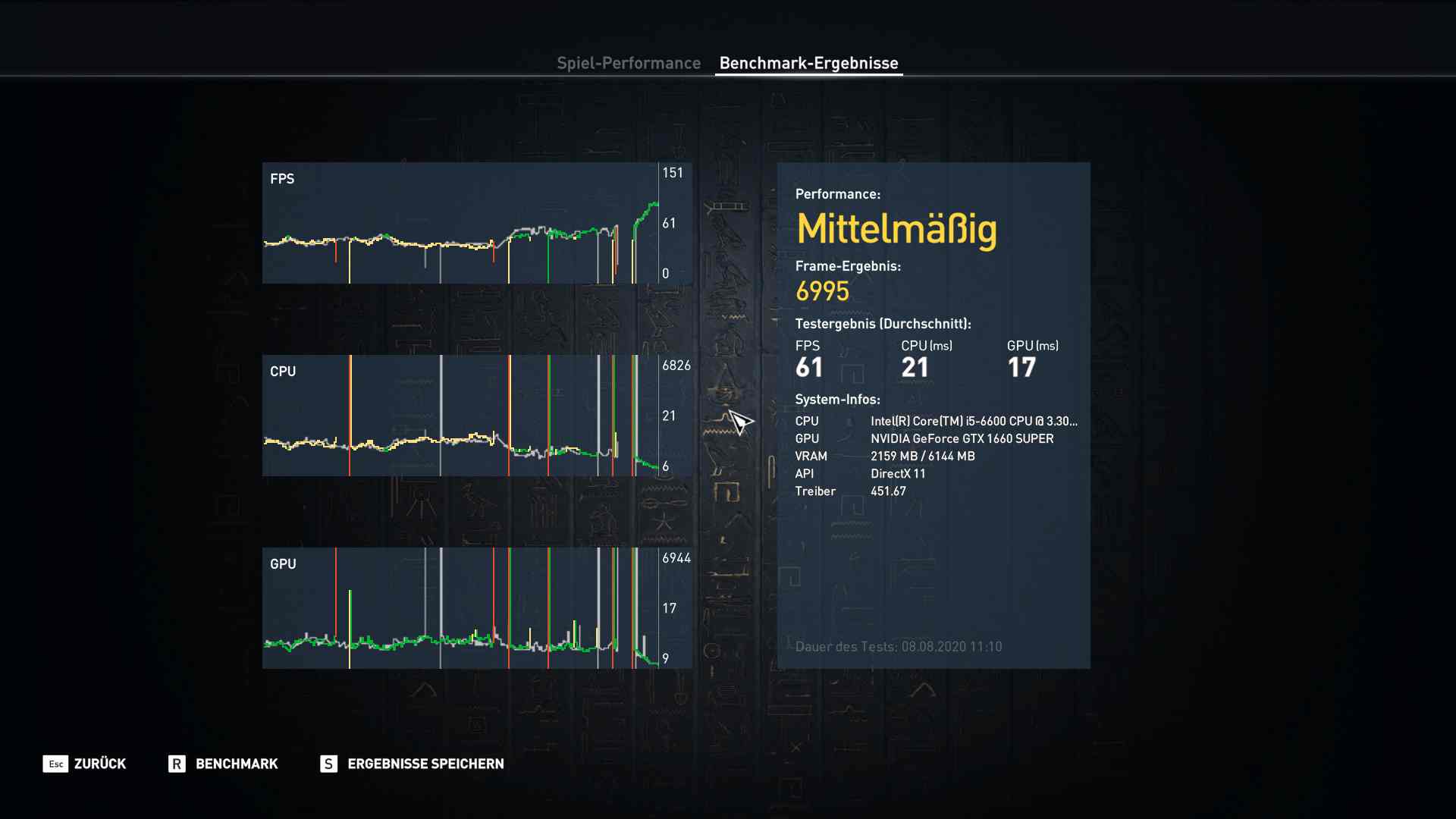

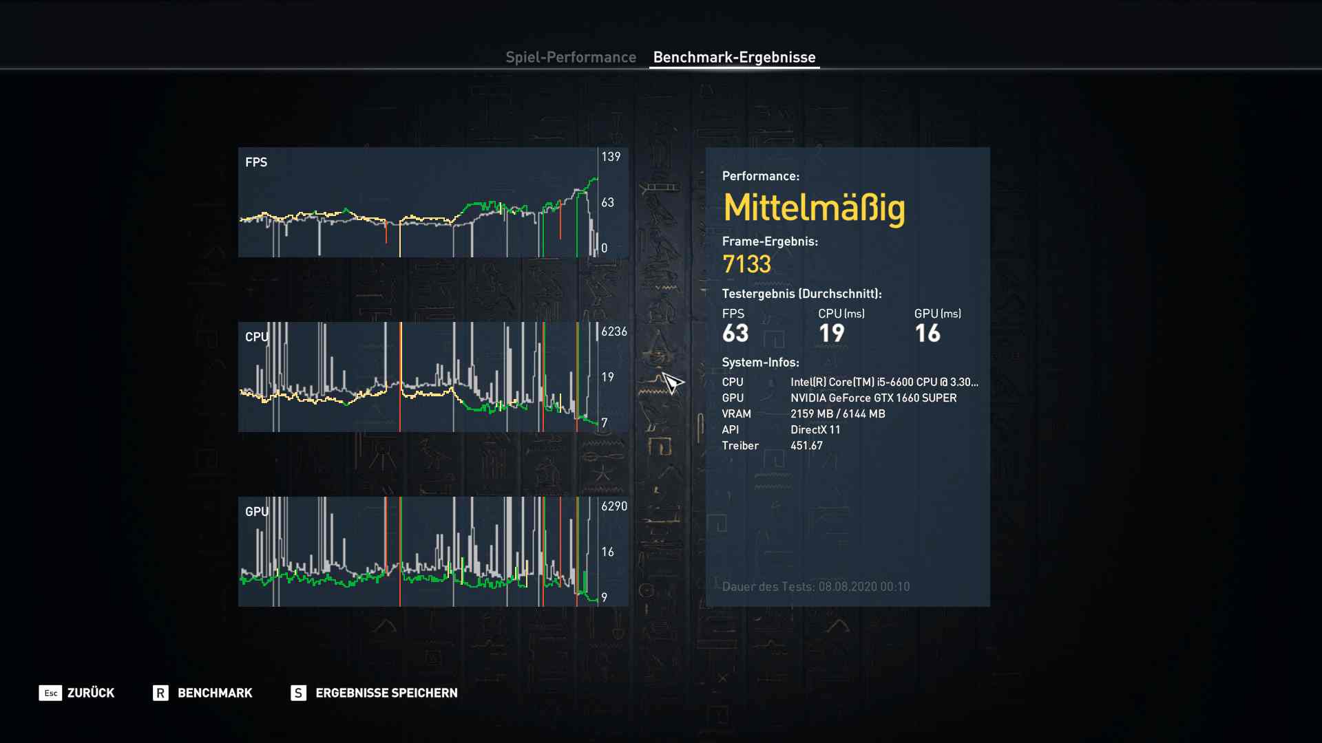

Habe jetzt per DDU alle Treiber nochmal komplett entfernt und den neuesten installiert.
Benchmark gestartet, gleiches Problem. Habe nebenbei auch mal GPU-Z mitlaufen lassen evtl. erkennt man daraus etwas. Danach nochmal ein Benchmark mit AA auf niedrig statt auf mittel. Auch wieder gleiches Problem.
Gerade nochmal VSync ausgemacht (wurde während des Benchmarks auch als AUS angezeigt, stand aber in den Einstellungen auf adaptiv) und es gab nur noch 2 große Aussetzer anstatt 4-5.
