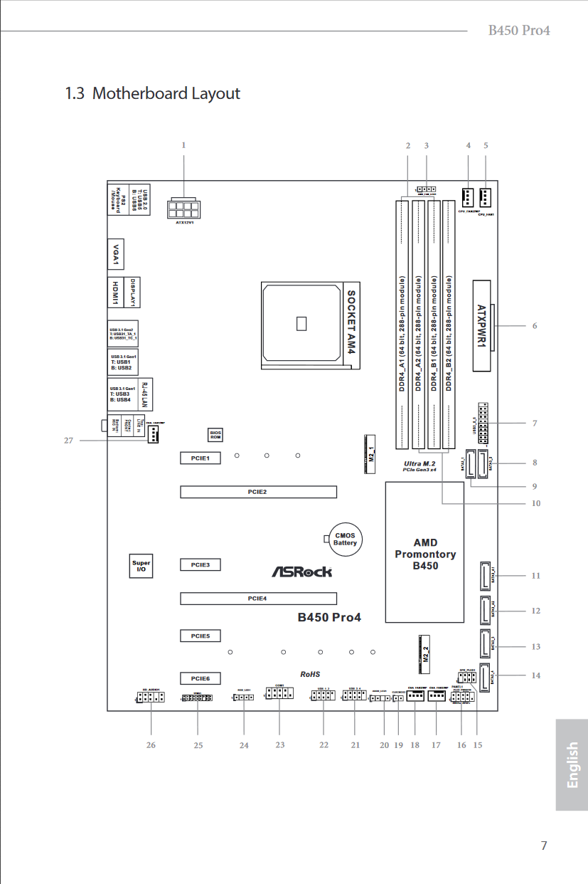

ASRock B450 Pro4 Manual
BIOS-Version ist P3.90
CPU Support List
SocketFamilyModelPowerCoreFrequencyCacheCPU Rev.Since BIOS
AM4Ryzen 5PRO 3600 (100-000000029)65WMatisse3.6GHz3MBB0P3.20
AM4Ryzen 53600X (100-000000022)95WMatisse3.8GHz3MBB0P3.20
AM4Ryzen 53600 (100-000000031)65WMatisse3.6GHz3MBB0P3.20
Ryzen 5 3600 wird damit unterstützt.
Prüfen:
  • Abstandshalter korrekt gesetzt - Kurzschluss ausgeschlossen
  • ATX_PWR, CPU_PWR1 und CPU_PWR1 angeschlossen und Sitzt der Stecker auch am Netzteil überprüft - vollmodulares Netzteil
  • CPU sitzt korrekt im Sockel, keine Pins verbogen und der Anpressdruck ist nicht zu hoch.
