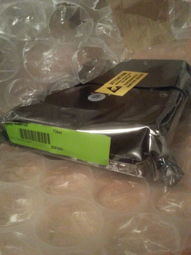

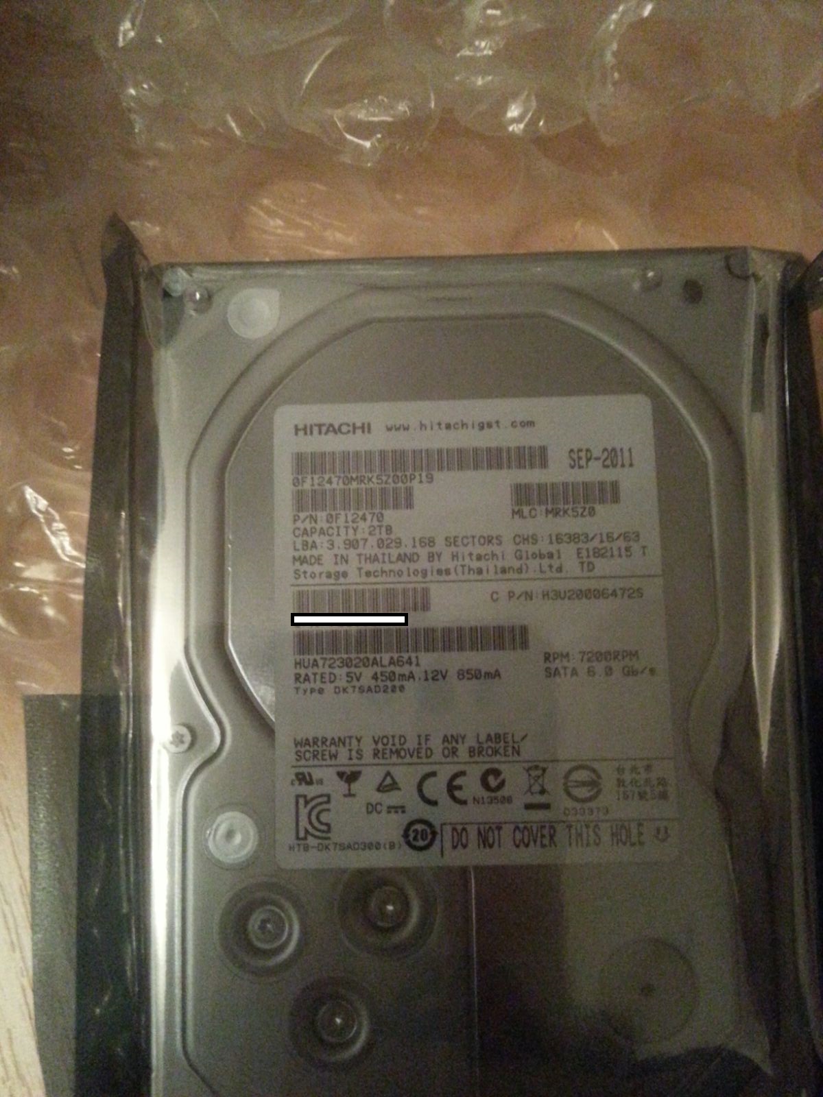

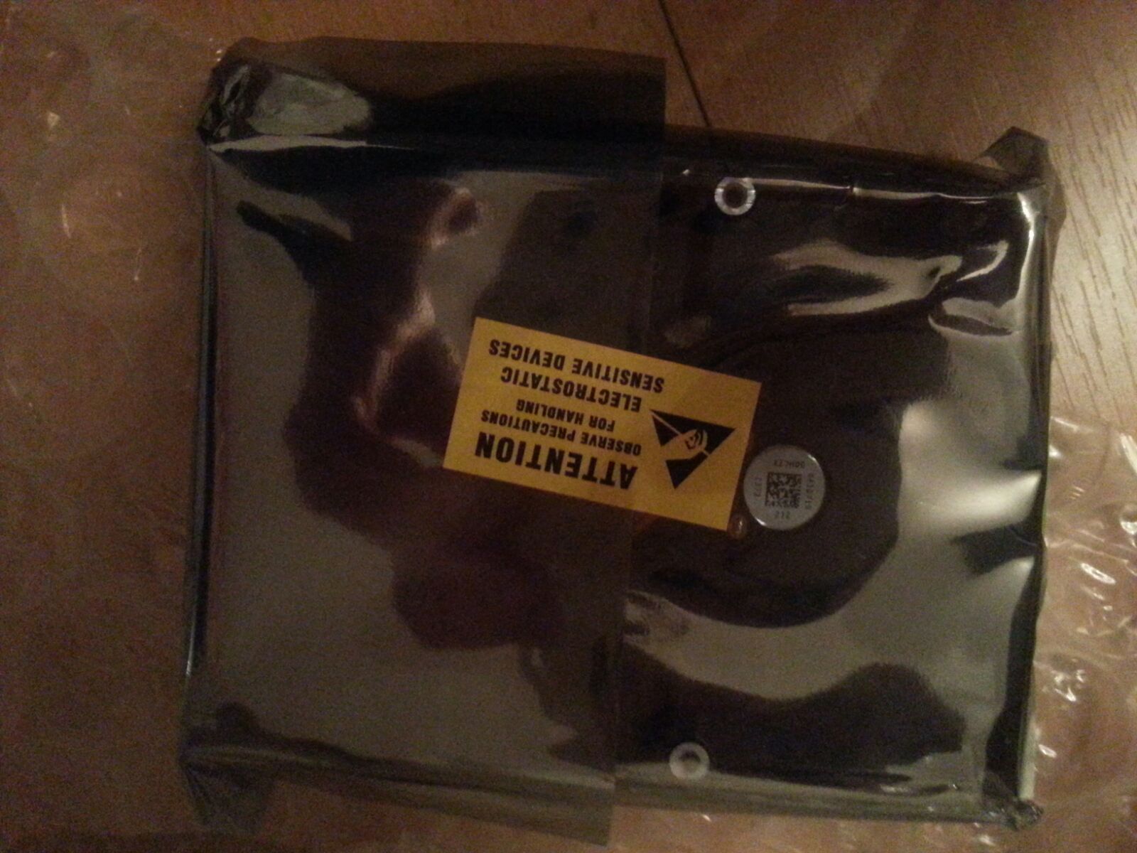

Ich habe in der Familie jetzt auch 2 solche Platten auf dem Tisch liegen, gekauft bei Mindfactory.
Produktionsdatum 2011 lässt nichts Gutes erahnen.
Ich schaue sie mir mal im laufe des Tages näher an.
Der HGST Waranty Check spuckt schon einmal was nettes aus
Das Produkt wurde außerhalb des geografischen Bereiches verkauft. Bitte senden Sie es an Ihre Verkaufsstelle zurück.
Außerhalb des geographischen Bereiches heißt daß das schon auf jeden Fall mal Grauimporte sind. Dafür gibts dann keine Herstellergarantie. Mal ganz abgesehen vom Produktionsdatum.
Daß die Herstellergarantie übrigens ab Kaufdatum läuft kann man so auch nicht immer annehmen. Mag sein daß manche Hersteller dies so handhaben, aber die Regeln für die Garantie und was diese abdeckt macht eben der Hersteller selbst. Ich arbeite selbst bei einem Großhändler, zwar anderes Warensortiment, aber im Prinzip kommt das aufs gleiche raus.
Es gibt durchaus Hersteller, die das ab Kaufdatum akzeptieren. Gerade aber bei technischen Geräten, die auch ohne Benutzung durchaus altern können muß das nicht unbedingt sein (Pumpen z. B.). Da zählt in der Regel das Produltionsdatum, dafür schlägt der Hersteller z. B. auf die eigentliche Garantiezeit einen Zeitraum von 6 Monaten für Transport, Zwischenverkauf, Lagerung auf die eigentliche Garantiedauer auf. Also statt 5 Jahren werden z. B. Reklamationen innerhalb 5,5 Jahre ab Produktion akzeptiert. Was darüber hinaus geht ist nicht sein Problem. Schließlich kann er nichts für alte nicht verkaufte und überlagerte Ware.
@Holt
Bei der angenommenen 2 jährigen Garantie ging es mir ausschließlich um Retailplatten bei denen seitens des Verkäufers keine genauen Angaben zur Garantie gemacht werden, denn da kann man zur Sicherheit auch noch auf der Homepage des Herstellers nachsehen.
Trotzdem kann man nicht annehmen, dass fehlende Angaben zur Garantie eine 2 Jahre Garantie bedeuten, die bedeuten eben einfach: Keine Zusicherung einer Garantie! Wenn da also nichts beim Angebot des Händlers zur Garantie steht, denn sollte man auch keine Garantie erwarten! Die 2 Jahre gesetzlich vorgeschriebener Gewährleistungspflicht der Händlers sind wie gesagt ein ganz andere Geschichte und haben mit der Garantie die ein Hersteller ggf. gewährt, rein gar nichts zu tun.

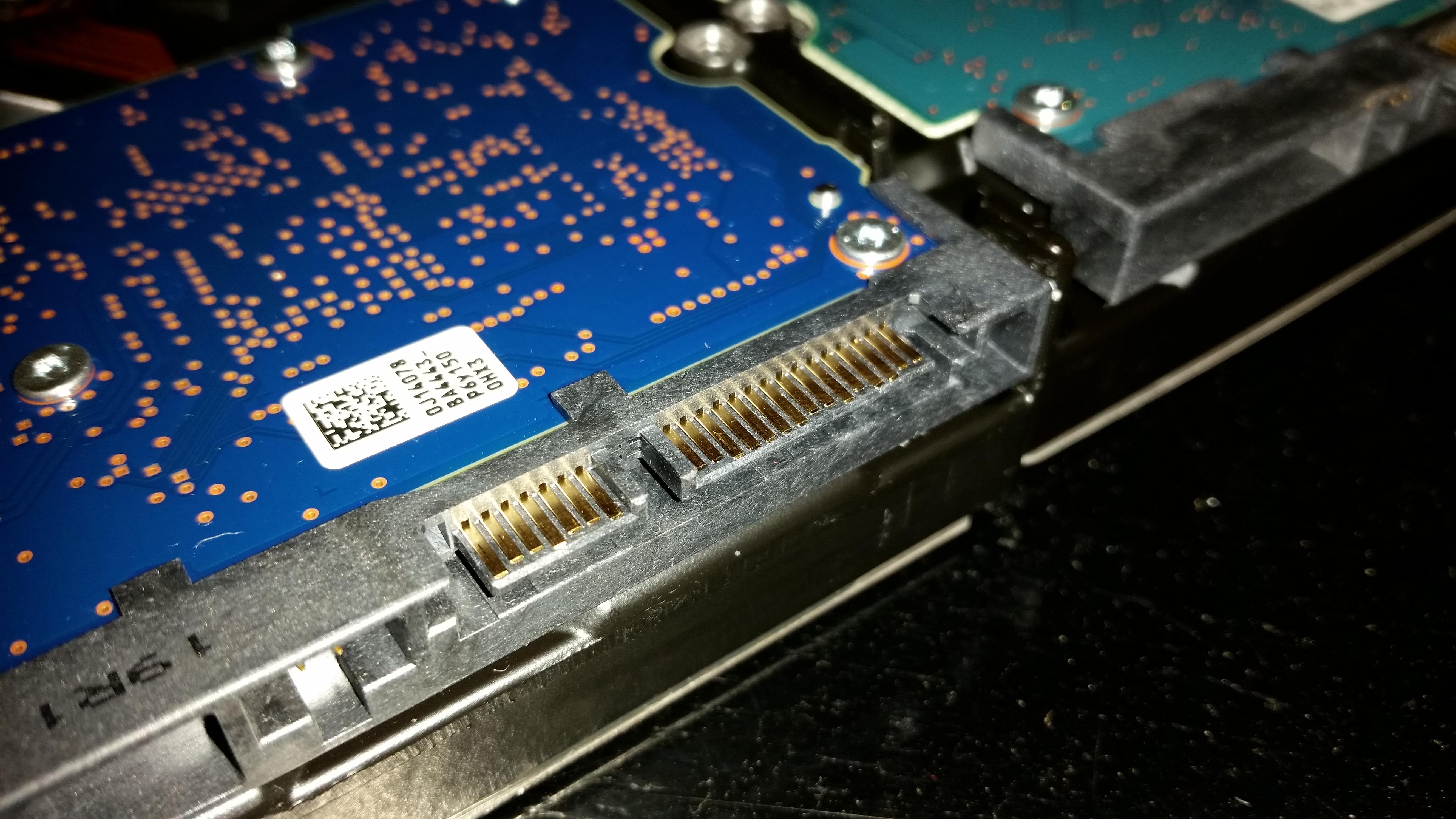

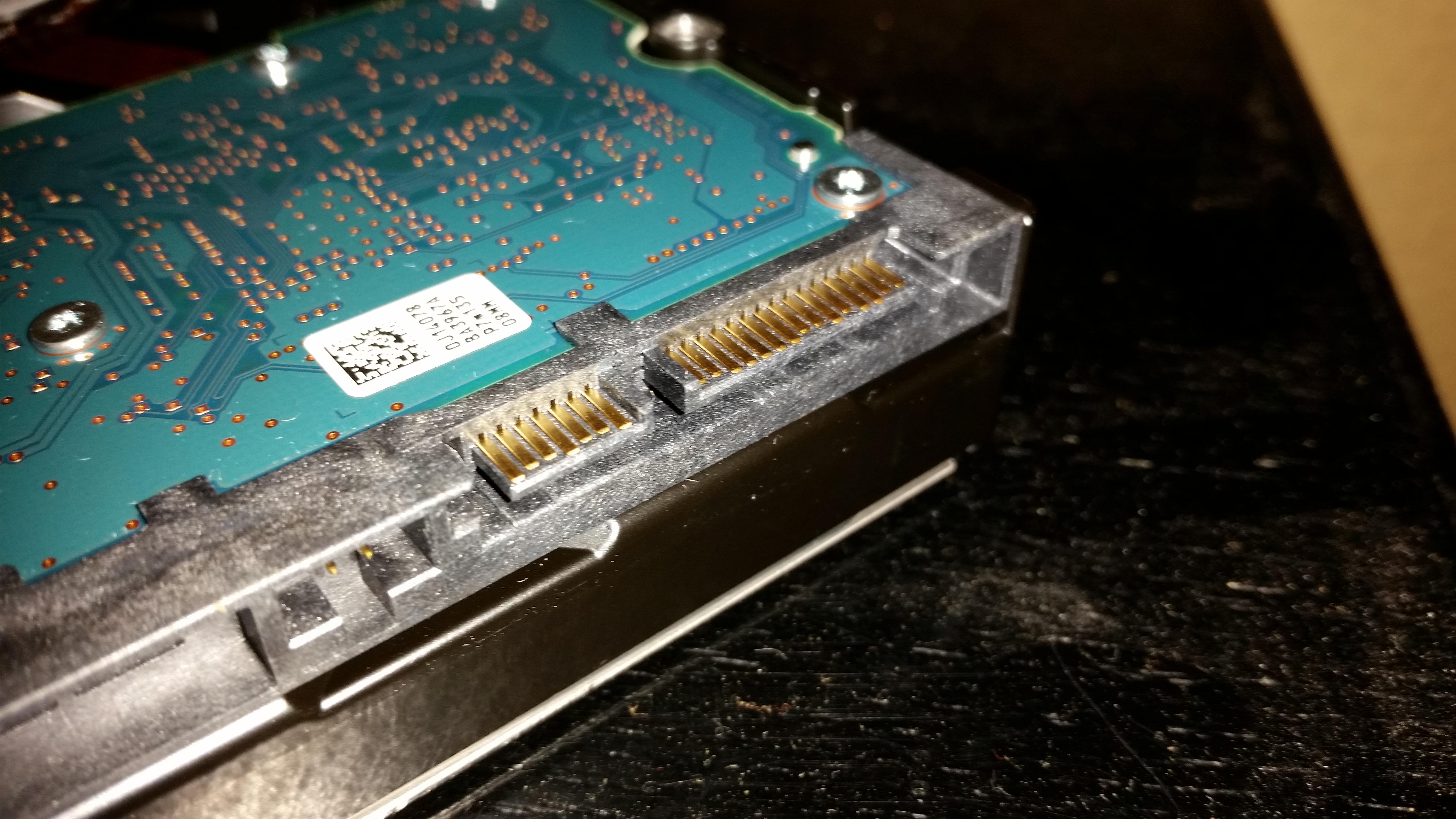

Solltest Du sie auspacken, dann poste bitte auch mal Fotos von den Anschlüssen, so dass man erkennen kann, ob die schon öfter mal benutzt wurden. Einer hier im Forum hatte sich auch schon mal eine gekauft, die war defekt und er schrieb auch, dass sie recht zerkratzt ausgesehen hat, also wirklich nicht wie neu.
Mache ich, zum auslesen müssen Sie sowieso aus der Antistatikfolie.
Bin mal gespannt ob Sie auch Selftests hinter sich haben.

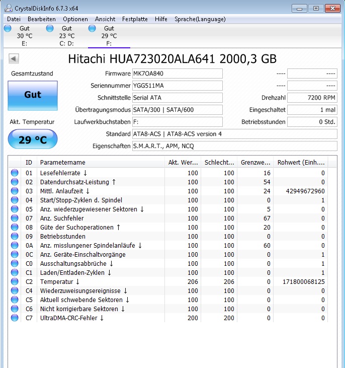

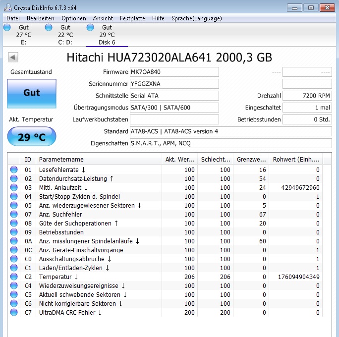

So, die Platten sind ausgelesen, echt Nett was man da so bekommt, aber lassen wir die Werte für sich sprechen.
Platte 1 (BJ SEP-2011)

SMART Error Log Version: 1
ATA Error Count: 4
CR = Command Register [HEX]
FR = Features Register [HEX]
SC = Sector Count Register [HEX]
SN = Sector Number Register [HEX]
CL = Cylinder Low Register [HEX]
CH = Cylinder High Register [HEX]
DH = Device/Head Register [HEX]
DC = Device Command Register [HEX]
ER = Error register [HEX]
ST = Status register [HEX]
Powered_Up_Time is measured from power on, and printed as
DDd+hh:mm:SS.sss where DD=days, hh=hours, mm=minutes,
SS=sec, and sss=millisec. It "wraps" after 49.710 days.
Error 4 occurred at disk power-on lifetime: 28515 hours (1188 days + 3 hours)
When the command that caused the error occurred, the device was active or idle
After command completion occurred, registers were:
ER ST SC SN CL CH DH
84 51 00 00 00 00 00
Commands leading to the command that caused the error were:
CR FR SC SN CL CH DH DC Powered_Up_Time Command/Feature_Name
ec 00 00 00 00 00 a0 00 00:01:23.719 IDENTIFY DEVICE
ec 00 00 00 00 00 a0 ff 00:01:23.407 IDENTIFY DEVICE
ec 00 00 00 00 00 a0 00 00:01:18.432 IDENTIFY DEVICE
ec 00 01 01 00 00 a0 ff 00:01:18.120 IDENTIFY DEVICE
ec 00 00 00 00 00 a0 ff 00:01:18.115 IDENTIFY DEVICE
Error 3 occurred at disk power-on lifetime: 28515 hours (1188 days + 3 hours)
ec 00 01 00 00 00 a0 00 00:00:07.756 IDENTIFY DEVICE
00 21 01 01 00 00 00 ff 00:00:07.750 NOP [Reserved subcommand] [OBS-ACS-
2]
Error 2 occurred at disk power-on lifetime: 28515 hours (1188 days + 3 hours)
84 51 01 07 00 00 00 Error: ICRC, ABRT at LBA = 0x00000007 = 7
60 08 00 07 00 00 40 ff 00:00:00.955 READ FPDMA QUEUED
60 08 00 00 00 00 40 00 00:00:00.948 READ FPDMA QUEUED
ef 10 02 00 00 00 a0 00 00:00:00.948 SET FEATURES [Enable SATA feature]
27 00 00 00 00 00 e0 00 00:00:00.948 READ NATIVE MAX ADDRESS EXT [OBS-AC
S-3]
ec 00 00 00 00 00 a0 00 00:00:00.947 IDENTIFY DEVICE
Error 1 occurred at disk power-on lifetime: 28515 hours (1188 days + 3 hours)

Hier haben wir schon einmal 96293 28521 Stunden
Crystal-Disk-Info sagt natürlich was anderes.

Hier haben wir 69447 28505 Stunden.
Crystal-Disk-Info natürlich wieder ganz unauffällig
Die Anschlüsse sehen unauffällig aus:

Die Werte haben sie zurückgesetzt, wie erwartet erscheint die Platte damit unbenutzt.

Hier haben wir schon einmal 96293 Stunden
Ist falsch, die Platten hat mindestens 28521 Betriebsstunden runter, aber Du kannst die Stunden nicht addieren. Stelle es Dir wie beim Board- oder Fahrtenbuch eines Autos vor wo steht: bei km 19746 Inspektion, bei km 20214 Inspektion, bei km 27812 Inspektion, bei km 28515 geht das Radio nicht mehr, bei km 28521 Werkstattaufenthalt, da zählst Du die km auch nicht zusammen. Statt der km loggt eine HDD nur eben die Betriebsstunden wann etwas passiert ist.

9 Power_On_Hours 0x0012 100 100 000 Old_age Always -
0
10 Spin_Retry_Count 0x0013 100 100 060 Pre-fail Always -
0
12 Power_Cycle_Count 0x0032 100 100 000 Old_age Always -
1
192 Power-Off_Retract_Count 0x0032 100 100 000 Old_age Always -
1
193 Load_Cycle_Count 0x0012 100 100 000 Old_age Always -
1
194 Temperature_Celsius 0x0002 193 193 000 Old_age Always -
31 (Min/Max 19/41)
Außer den 41 Maximaler Temperatur haben sie alles zurückgesetzt, außer die war so war als die Werte resettet wurden.
