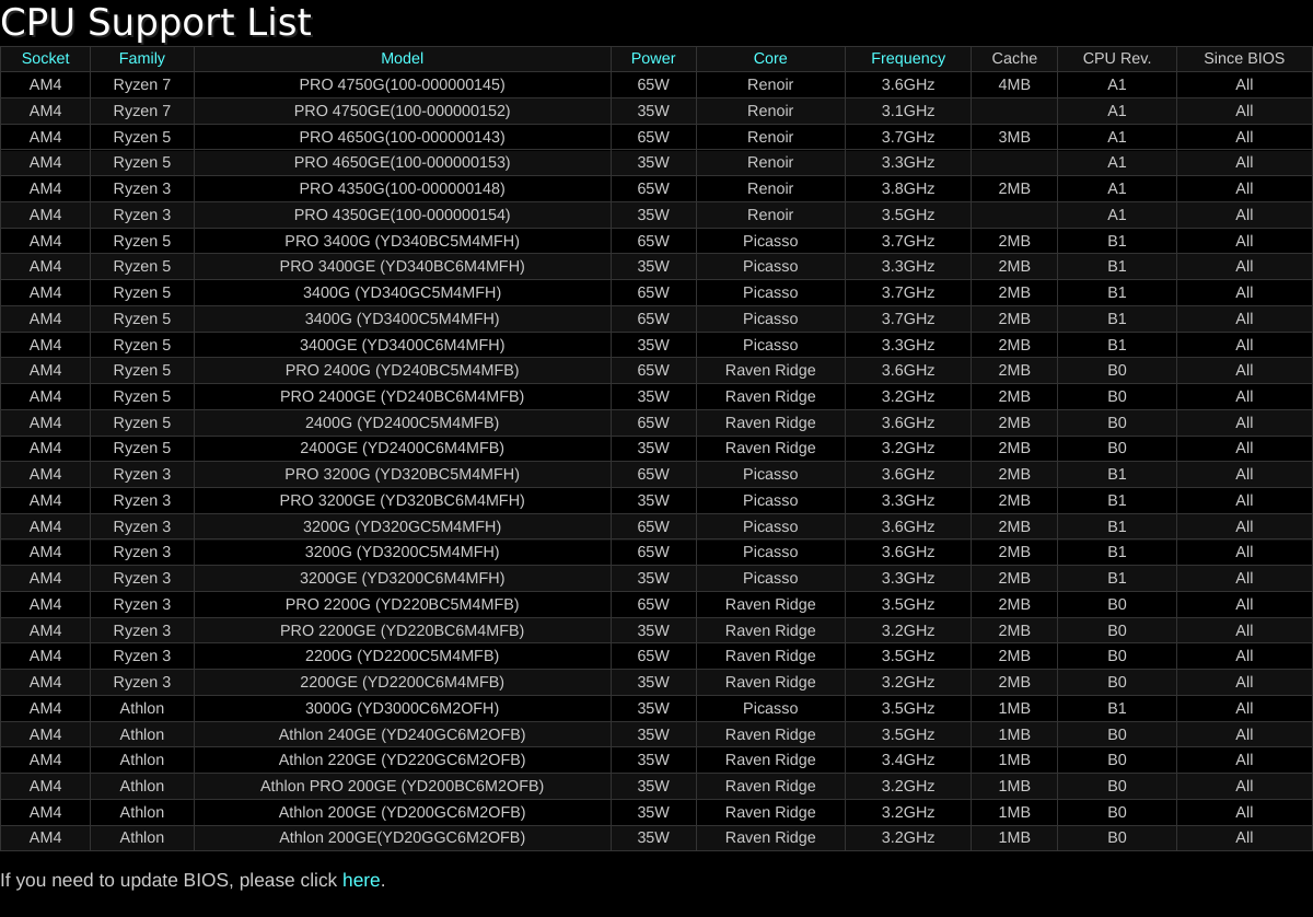

Einen nicht unterstützen Prozessor ohne Grafik in den Deskmini gesteckt.
Wie bist du überhaupt auf die Idee gekommen?
Reaktionen: Memorie, DJMadMax, Kloin und 9 andere
Der 3500X hat keine Grafikeinheit und ist für den X300 nicht freigegeben.
Der X300 unterstützt nur APUs (!) bis zur 4000G Serie.
Das ist bei Asrock auf der Produktseite auch ersichtlich.

1. Das Board unterstützt deine CPU nicht.
2. Ohne Grafikkarte kein Bild.

Wenn du ein Bild für Office (?) benötigst, kommen preislich die Ryzen 2200g oder 3200g infrage.
Der AMD Ryzen 5 pro 4650g ist, unter den Prozessoren mit sehr viel Leistung, noch am fairsten bepreist.

Hi, habe jetzt auf Grund von den Lieferschwierigkeiten zum o.a. 4650G gegriffen. Der kam heute auch an.
..eingebaut und läuft. :-)
Vielen Dank nochmal an alle. Ohne Eure Hinweise würde ich heute noch nach dem "Fehler" suchen, 100%ig.
