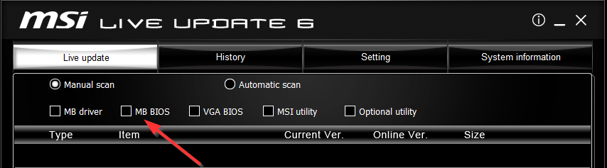

Sicher das du nicht das BIOS aktualisiert hast? Weil wenn man auf den 3xx Chipsätzen das neuste BIOS drauf macht, rät jeder Hersteller davon ab, dies mit einer CPU aus der ersten Gen der Ryzen zutun (Summit Ridge). Die neuen BIOS sind eben mehr für 2xxx bzw. 3xxx Serie von Ryzen.

erstmal danke für die sehr schnellen Antworten. Ich habe ganz sicher kein BIOS-Update durchgeführt, es hat immer noch die selbe Version wie zuvor. Außerdem gibt es bei mir in MSI Live Update 6, kein Kästchen mit "MB BIOS", sowie auf dem Bild zu sehen ist. Meine Hardware habe ich auf Standardeinstellungen zurückgesetzt und ausgiebig getestet, doch dadurch hat sich leider nichts geändert. Eine Systemsicherung wäre nicht schlecht gewesen.
