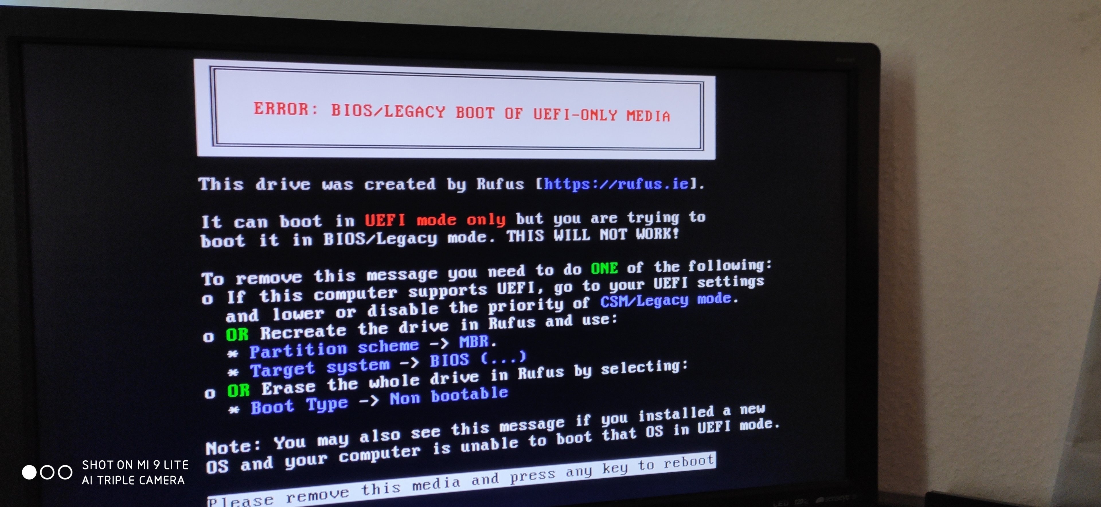

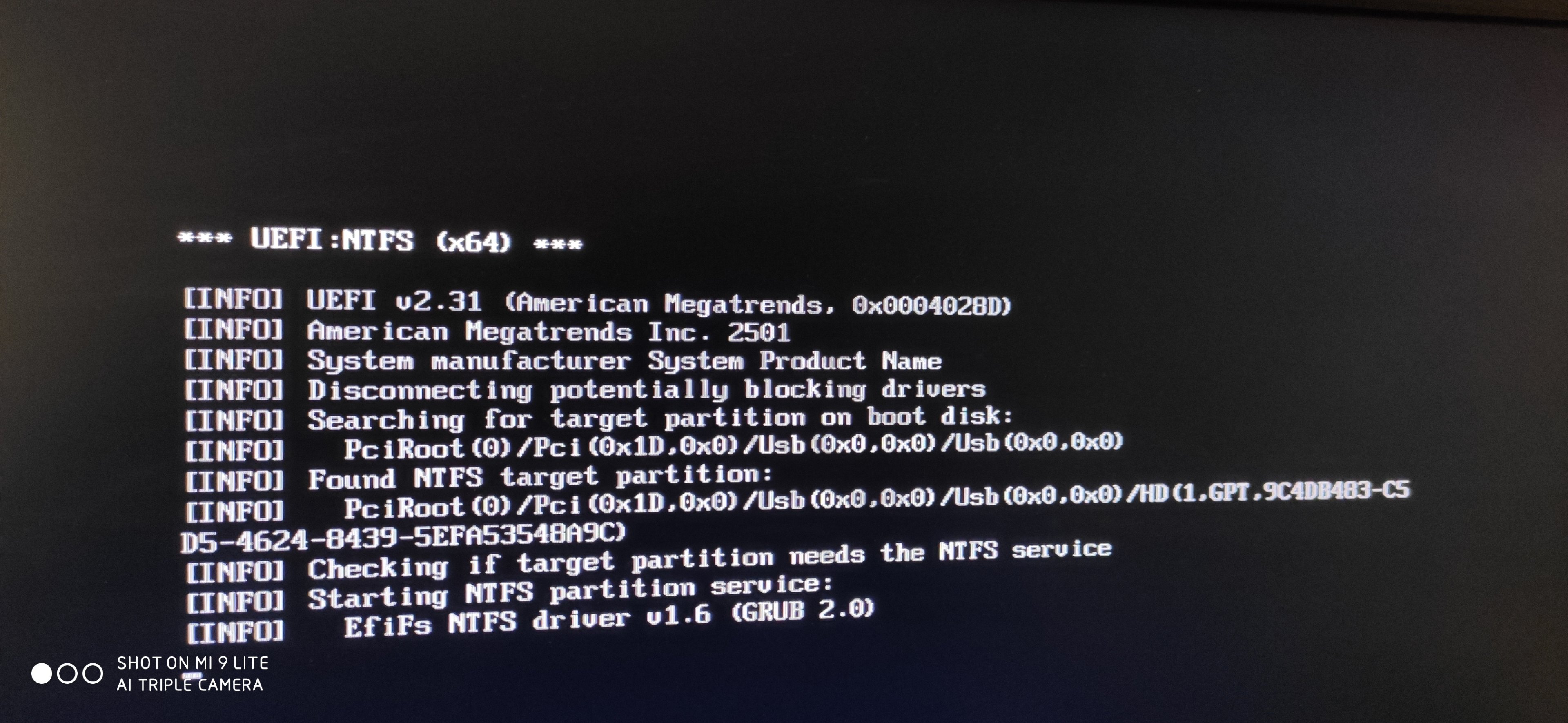

So USB Stick besorgt, 16GB USB 3.2 von verbatim. Mit Rufus die ISO die ich hab raufgehauen und hänge jetzt dauerhaft im BIOS fest mit vielen neuen Fehlermeldungen.
Stelle ich im BIOS auf uefi and legacy, sehe ich die SSD aber das zweite Bild wird mir angezeigt.
Stelle ich auf uefi only, wird nur der Stick erkannt.
Csm ist disabled
Secure boot deaktiviert

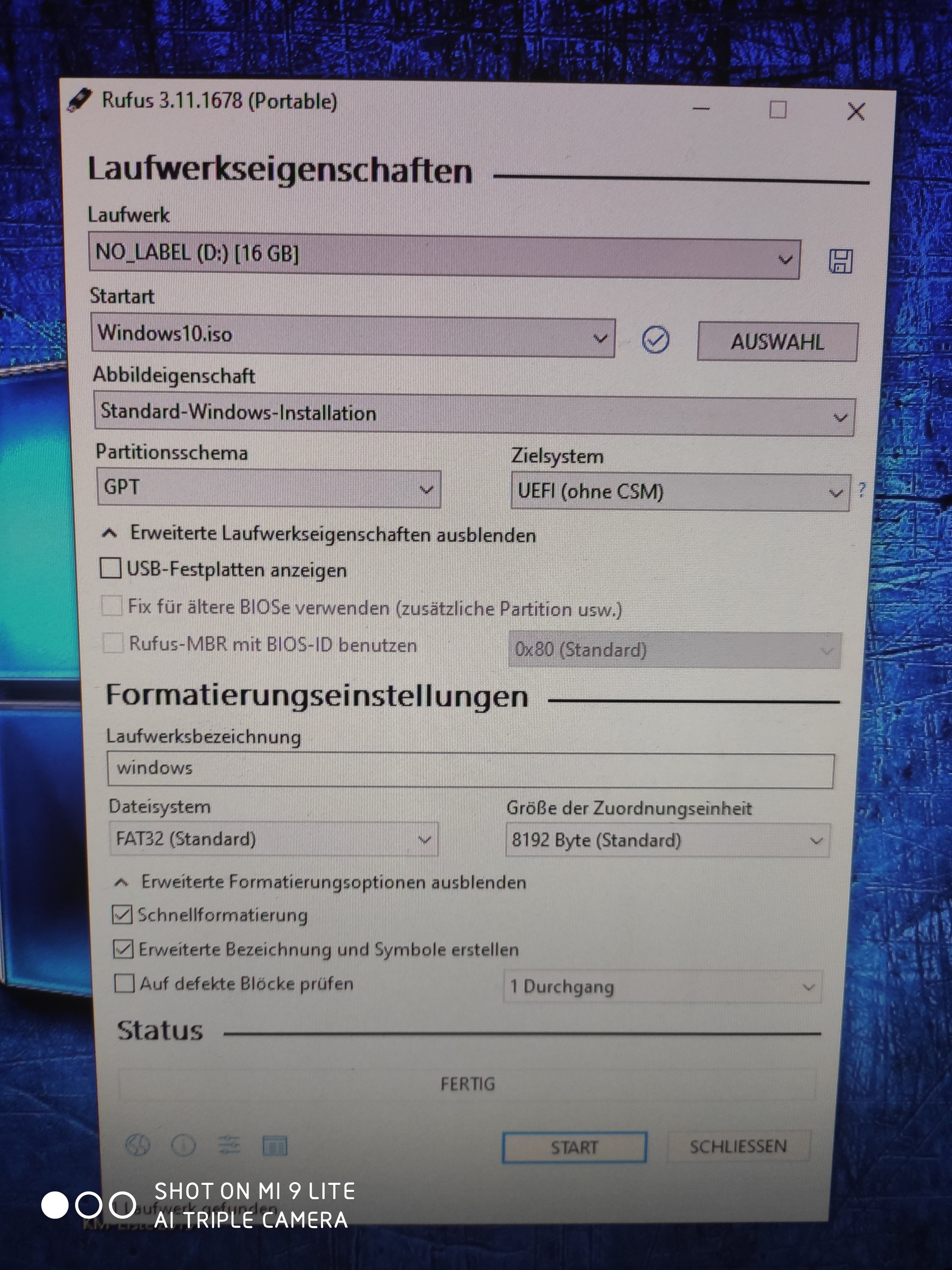

Und mit welchen Einstellungen hast du den USB-Stick gemacht?
Und welche Windows 10 Version nimmst du?
Wäre es nicht einfacher gewesen nach 2 Tagen, zu einem Freund zu gehen und dort den Stick zu machen?
Ich bin aber der Meinung Dateisystem stand vorhin auf NTFS. Mache den Stick nochmal neu jetzt

Setz den Stick lieber mit MBR auf im legacy Mode. Bevor du die SSD neu installierst solltest du prüfen ob CSM aktiviert ist, wenn nicht dann eben aktivieren.
Legacy Mode ist ja quasi Fail safe auf älteren Systemen.

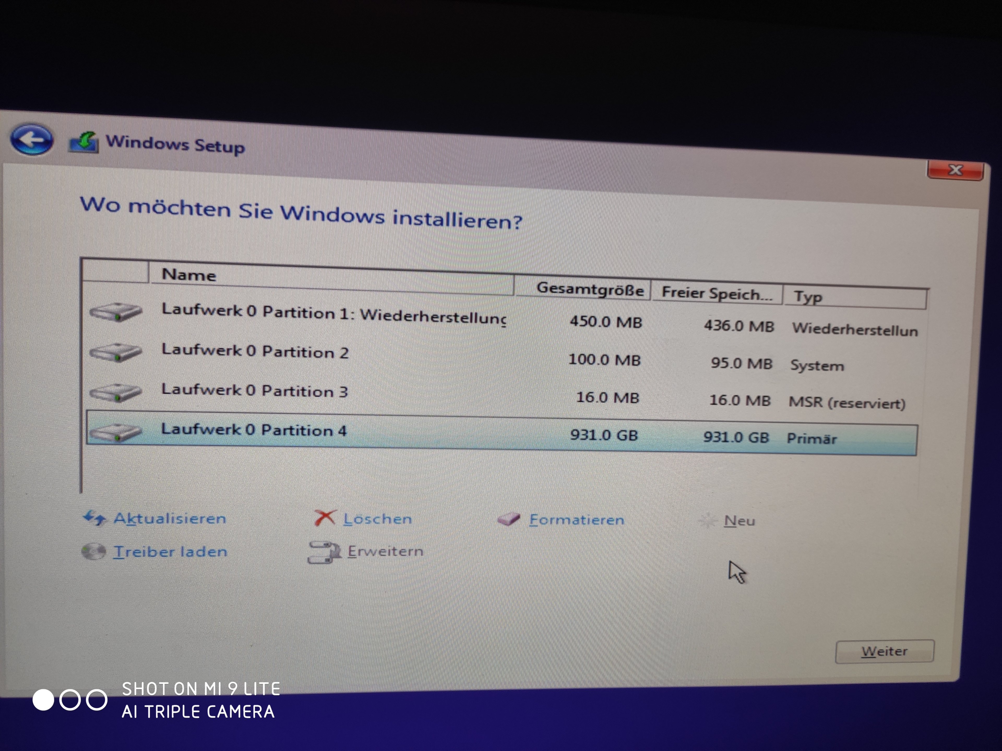

Hat geklappt mit dem neuen Stick. Danke für eure Ideen und Hilfe Stellungen.
