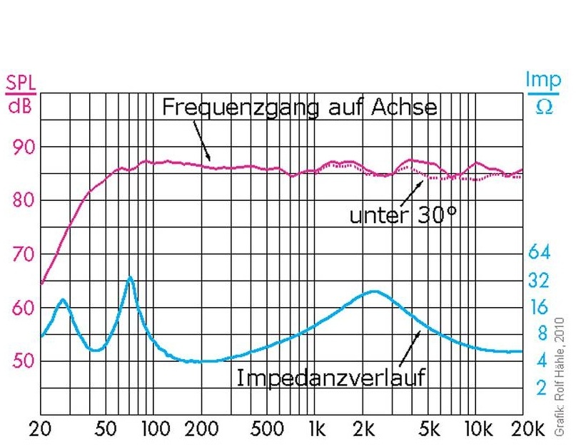

Die Q 300 hat 22L Brutto, effektives Netto nicht bekannt, dafür sind -3dB bei 50Hz i.O., für einen 6,5"er.

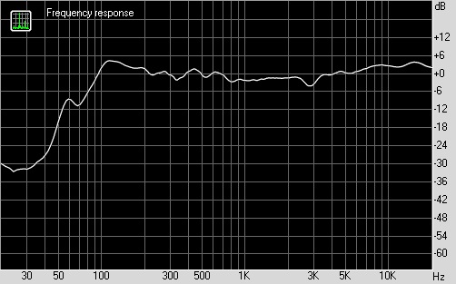

Z.B. die Behringer Truth B1031A passt locker ins Budget und geht deutlich tiefer als die KEF, welche nach leichtem Boost <300Hz (um mehr Größe zu suggerieren bzw. den häufigsten Hörgewohnheiten gerecht zu werden) ab 85Hz leicht und dann ab 60Hz deutlich abfällt.

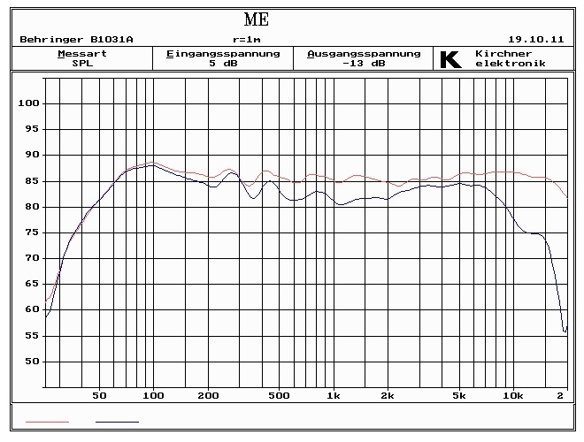

Zur Behringer B1031A und Felix Klostermann
Felix Klostermann ist Diplom-Wirtschaftsingenieur für Elektro- und Informationstechnik. Sein Steckenpferd ist die elektronische Musik – sowohl als Mix Engineer im Studio als auch am FOH-Platz.
Behringer verspricht einen linearen Frequenzgang bis hinunter zu 35 Hz. Da hier ausnahmsweise auch einmal die Eckpunkte mit -3 dB angegeben sind, bin ich mehr als skeptisch. Es könnte sein, dass wohl eher bei -12 dB gemessen wurde, da auch mit allen zugedrückten Augen maximal 60/65 Hz bei -3dB möglich sind. Ein Grund, den beigelegten "individuellen" Mess-Diagrammen mit Skepsis zu begegnen.
Ein großer, nicht allzu hart angefahrener Tieftöner zahlt sich eben aus. Die versprochenen 35 Hz schafft er allerdings bei Weitem nicht. Aber das hatte ich, ehrlich gesagt, auch nicht erwartet. Immerhin werden die 60/65 Hz ohne vorherige markante Überhöhungen erreicht. Das zeigen auch unsere Messungen sehr gut.
Zur Absicherung eine zweite Messung:
Ist halt immer so eine Sache, mit dem Tiefgang... und wo ist da "entzerrt für max. Bass"?
Wie wurde gemessen, Vollraum (Fullspace) oder im Halbraum (Halfspace), Bodenaufstellung +6dB im Bass.
(Ist egal, lass es bitte gut sein.)
