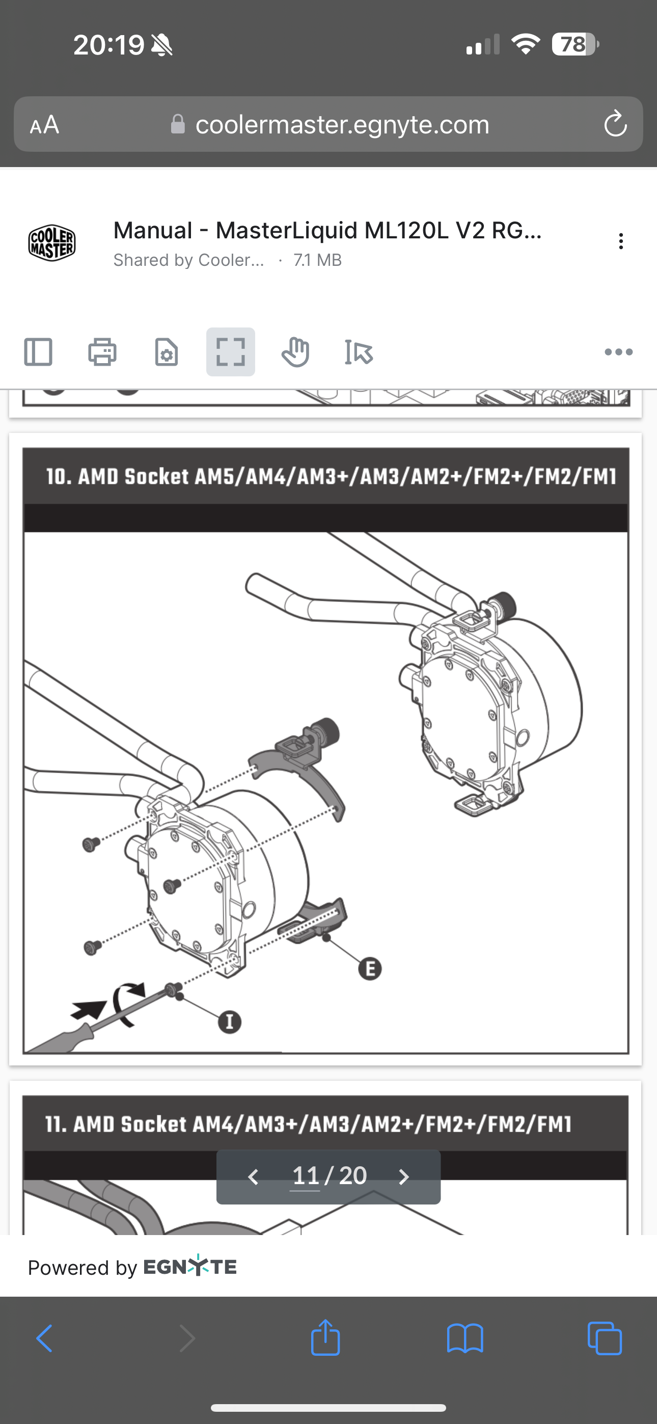

Das liegt vermutlich daran, dass du die Bohrung auf dem Mainboard gar nicht benutzt, sondern über die Halterung, die um den CPU Sockel herum ist montiert. Siehe Bilder und siehe Link

Hast du auch alles so durchgeführt wie in der Bedienungsanleitung beschrieben ist?
Gibt ja unterschiede je nach Sockel.

Im Handbuch wird die Montage beschrieben:
https://coolermaster.egnyte.com/dl/IXnHxc4vy6
Und da sieht man eindeutig das man für die Montage auf AMDs Sockel AM4 den Kühler am Retentionmodul befestigt.
Also an diesen Kunststoffnasen. Irgendwelche Mainboard-Bohrungen sind uninteressant, weil die nicht genutzt werden.
Gleiches gilt für die für Montage auf dem Nachfolgesockel AM5.
Einzig bei Intel wird erst eine Backplate angebracht und der Kühler dann daran befestigt.
Da spielen Bohrungen also durchaus eine Rolle.

Liebe Leute, vielen Dank für Eure Antworten. Tatsächlich habe ich die Bedienungsanleitung gelesen nur leider gibt es um den CPU-Sockel keine Halterung an der die Befestigung so wie beschrieben erfolgen könnte. Da ist halt einfach nichts.
Ich muss hier offensichtlich nachrüsten.
Vielleicht kann mir noch jemand sagen, ob das das richtige Teil ist, das ich brauche:
Xiatiaosann CPU Lüfter Halterung für AM4, 3 Paar Kühlkörper Lüfter Wasserkühlung Montageplatte für AM4 Backplane, Halterung für hakenförmige luftgekühlte, CPU-Lüfterhalterungen für AMD https://amzn.eu/d/coIa7ZE
Nein.
Wenn das Retentionmodul fehlt, weil z.B. vorher ein anderer Kühler montiert war, brauchst du auch die dazu gehörende Backplate.
Also z.B.: https://www.amazon.de/dp/B0957BN6G9/ für 12€.
Es gibt auch günstige aus Kunststoff, z.B. https://www.amazon.de/dp/B07YVP795M/ für 6€,
die sind aber beispielsweise nicht kompatibel zum AMD Boxed-Kühler.
