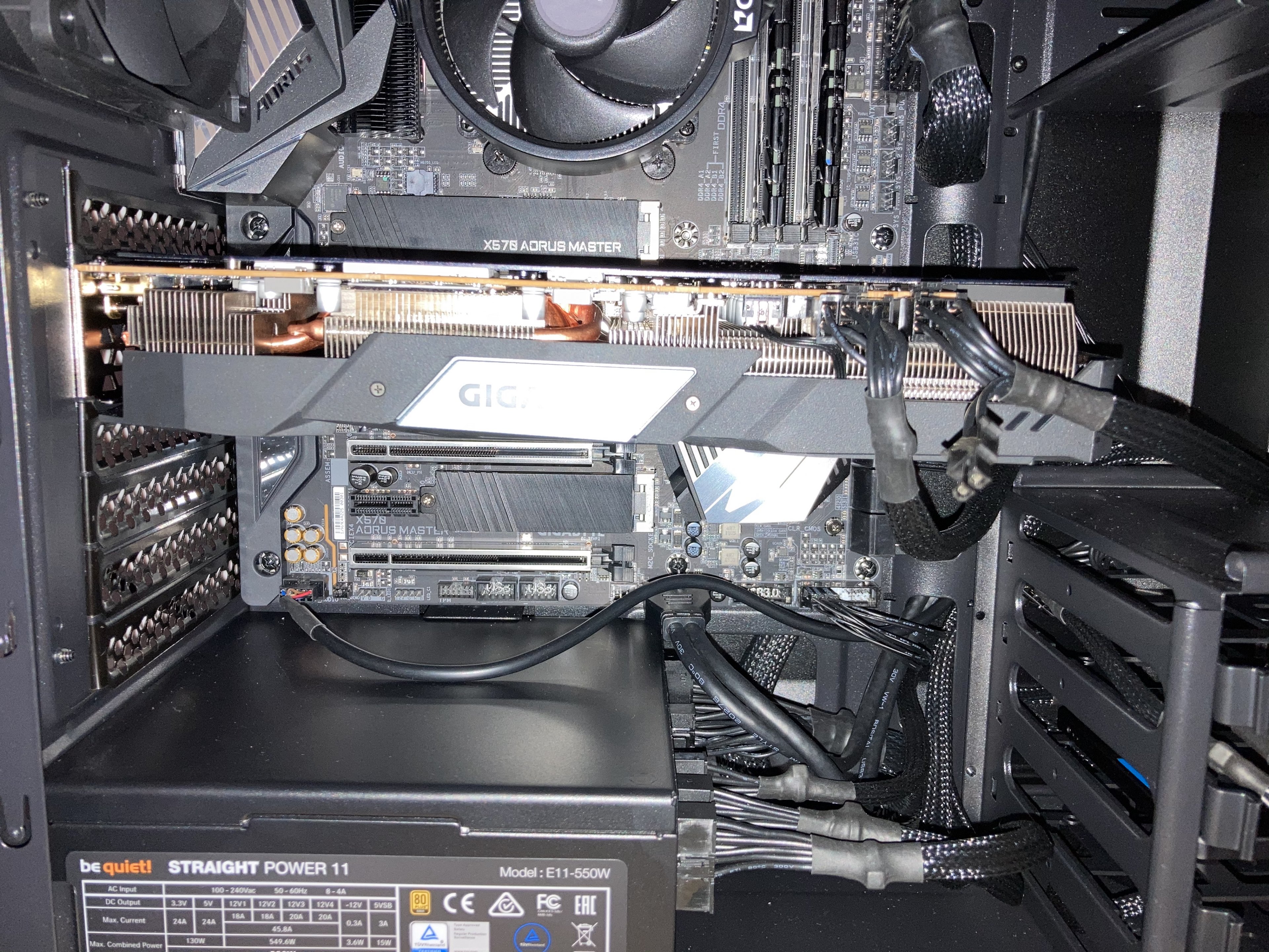

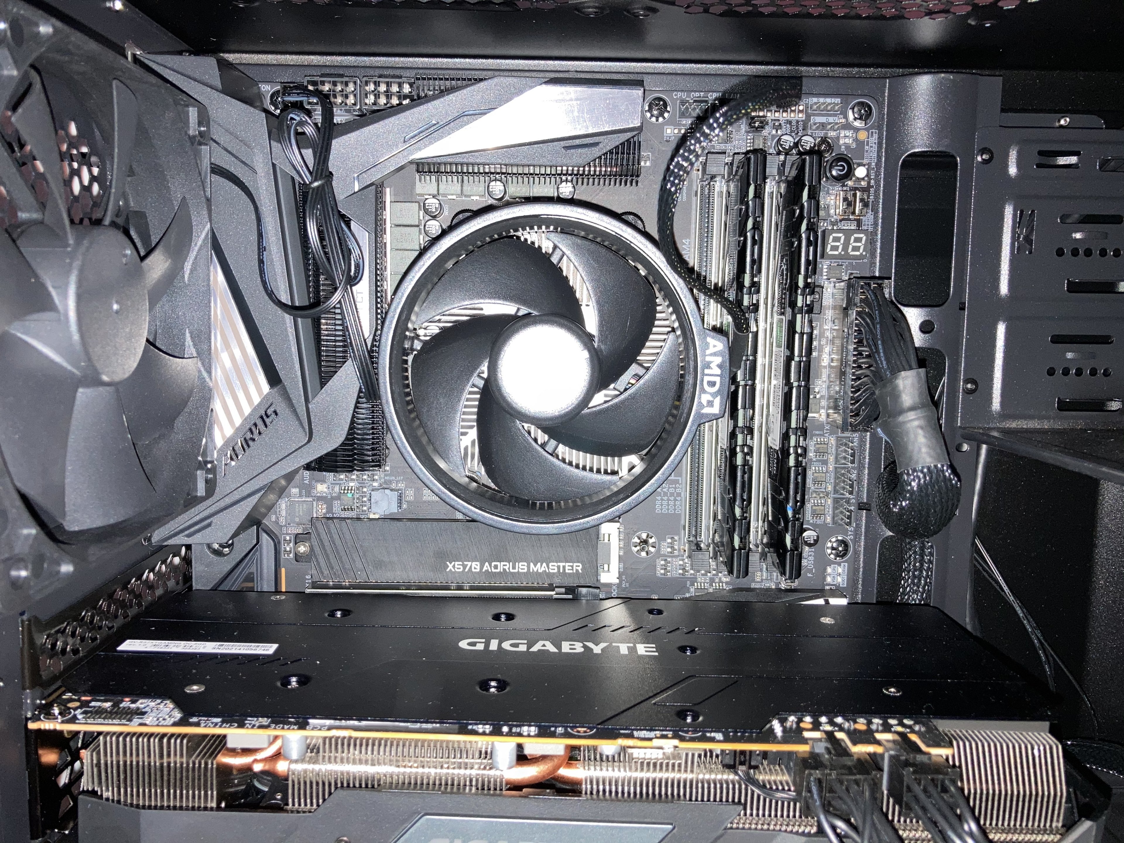

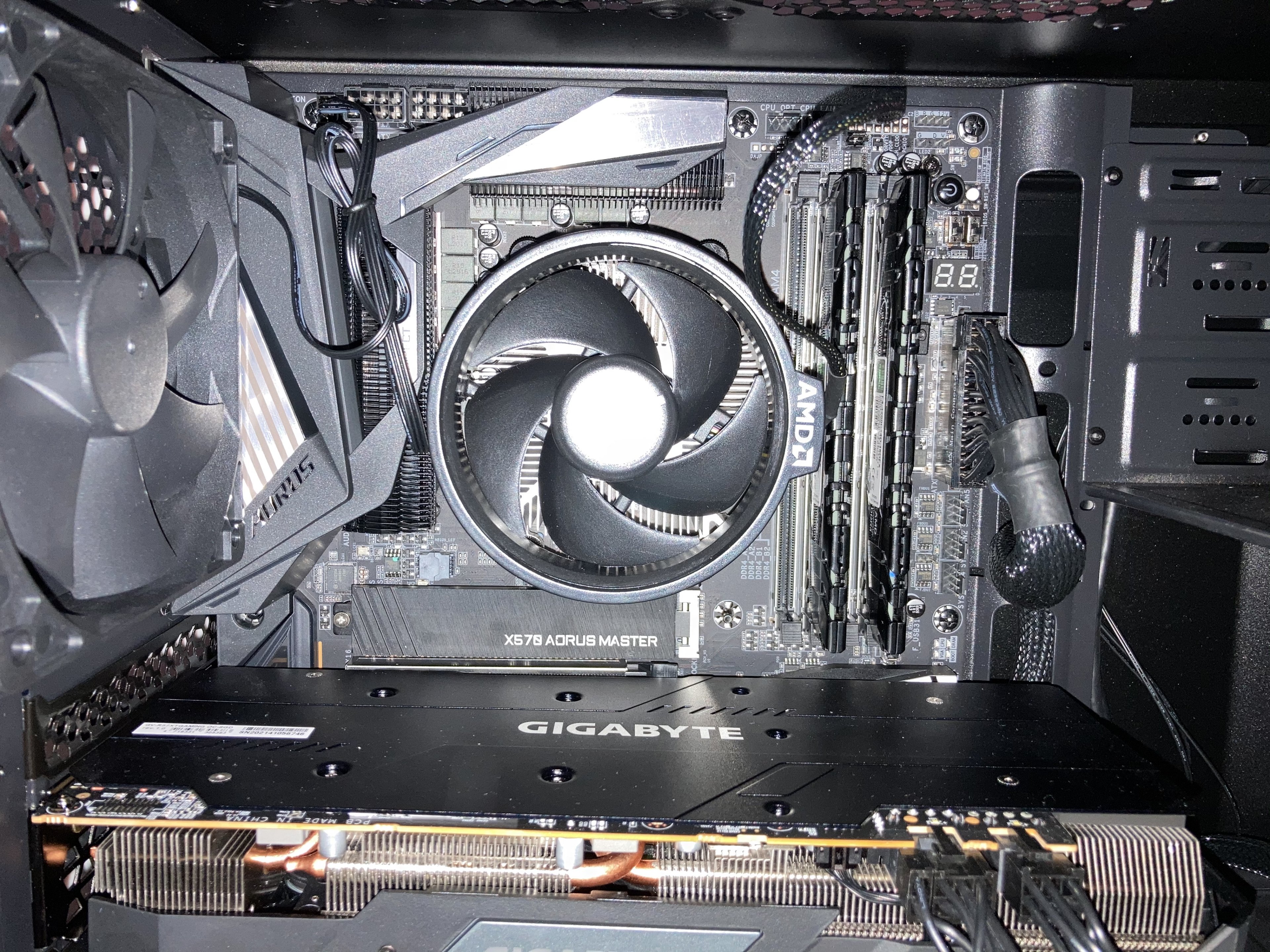

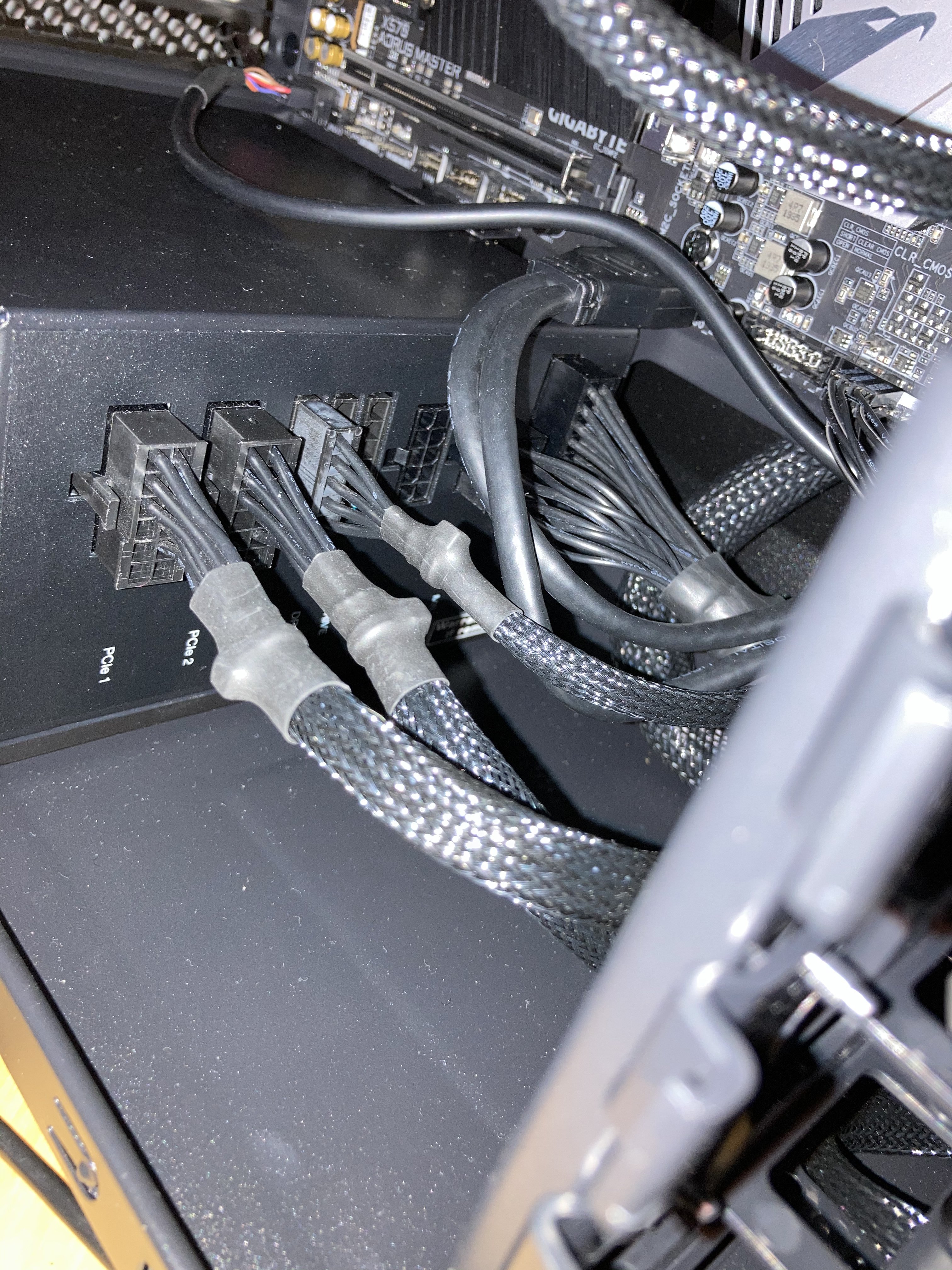

Hoffe, die Bilder sind nicht zu grottig. Schicke gerne mehr.

Die 8 Pin Stromversorgung hast du vergessen, MB oben links
Reaktionen: RaptorTP, Nickel, der Unzensierte und 2 andere
Wenn ich das richtig sehe ist in Bild 1 links oben die CPU-Stromversorgung nicht angeschlossen...
Edit: Ups, innerhalb von einer Minute 5mal die gleiche Antwort, das war dann wohl eindeutig ;)
Reaktionen: thompson004
Fehler gefunden, erstes Bild links oben 😉
Wie gesagt, nicht alle Kabel darin.
CPU Stromversorgung ist nicht angeschlossen, erstes Bild links oben die 2x 8PIN, mindestens 1xPin muss angeschlossen werden!!
Ist ein extra Kabel dabei beim Netzteil und nein es ist nicht das PCIE Kabel
Ahhh, alles klar. Die Segmentanzeige sagt auch 00. Dann schließe ich das mal richtig an. :)

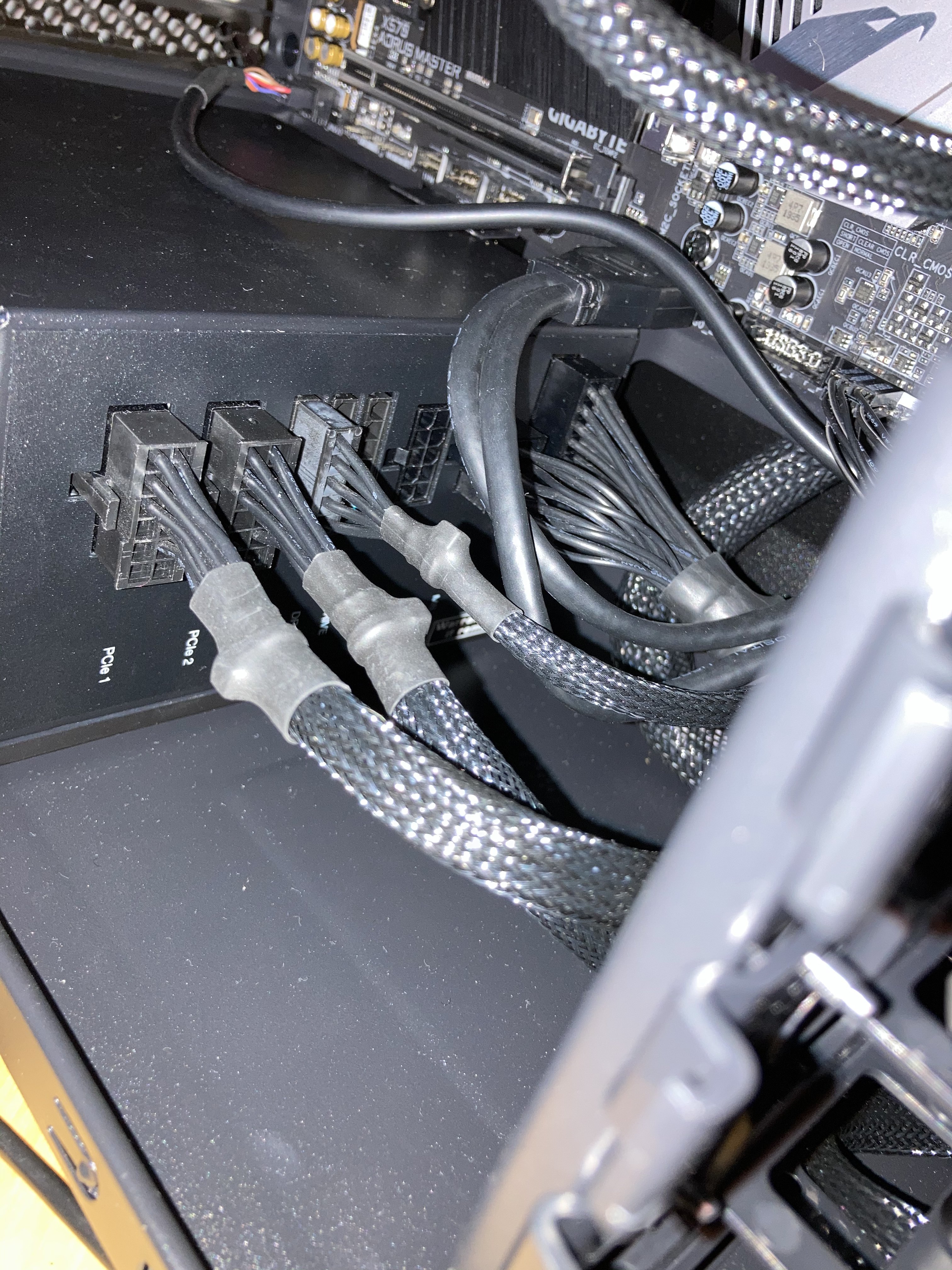

Der Stecker der am Drive Anschluss am Netzteil steckt sieht irgendwie seltsam aus was is damit denn passiert ?
8 Pin auf jeden Fall vergessen wurde ja schon erwähnt.
Und den 24 Pin Atx auch nochmal prüfen sieht irgendwie so aus als ob da auch was nich richtig drinn is könnte aber auch täuschen.
Steck das Netzteil richtig an.

es reicht btw wenn einer der beiden 8pin-stromanschlüsse beim MB belegt wird.

Ich hatte das direkt im Gefühl, dass die CPU-Stromversorgung fehlte, daher meine Betonung dahin gehend :D
Das sollte es wohl gewesen sein. Wenn es noch weiterhin nicht läuft, check alle Stecker, ob die fest drin sind und mach sonst neue genauere Fotos.
CPU ist jetzt mit Strom versorgt und der ganze Rechner funktioniert jetzt. Es lag wirklich daran. Vielen Dank euch allen!
