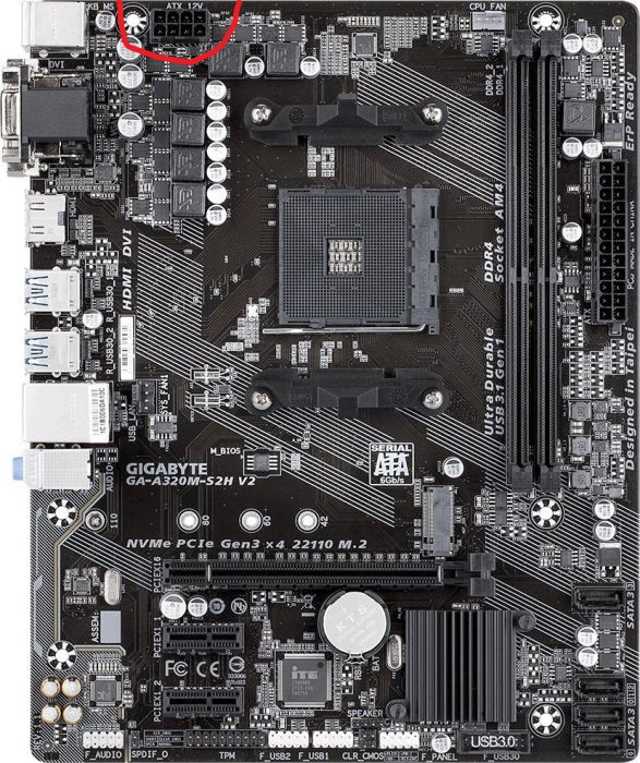

was mach ich falsch? hab nur cpu, Mainboard, einen ram riegel und die graka drinnen. kein bild, aber signal bekommt der bildschirm. ich komm nicht ins BIOS und der speaker piepst nicht.
cmos clear hab ich bereits gemacht, das war auch eine meine ersten ideen.

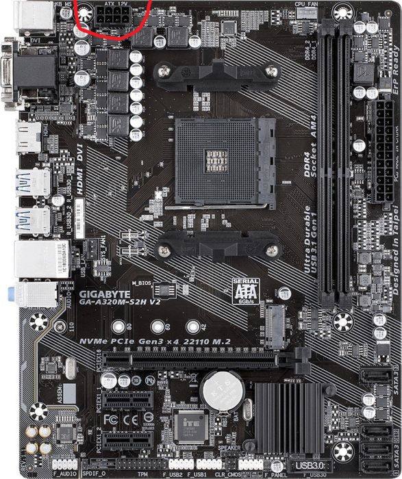

ok also ich hab den 24 pol schon eingesteckt, aber wo sollte der 8 pol hin? hab ich was übersehen? (gpu braucht keinen extra strom)
Oben links am MB
ok wow ich bin ja wirklich der größte koffer.....ich hab schon 3 pc's zusammengeschraubt und hab dieses mal auf schnell schnell gemacht...und tja . der 8 pol stecker wars.
shame on me das war jetzt aufregung um nix....vielen vielen dank.
