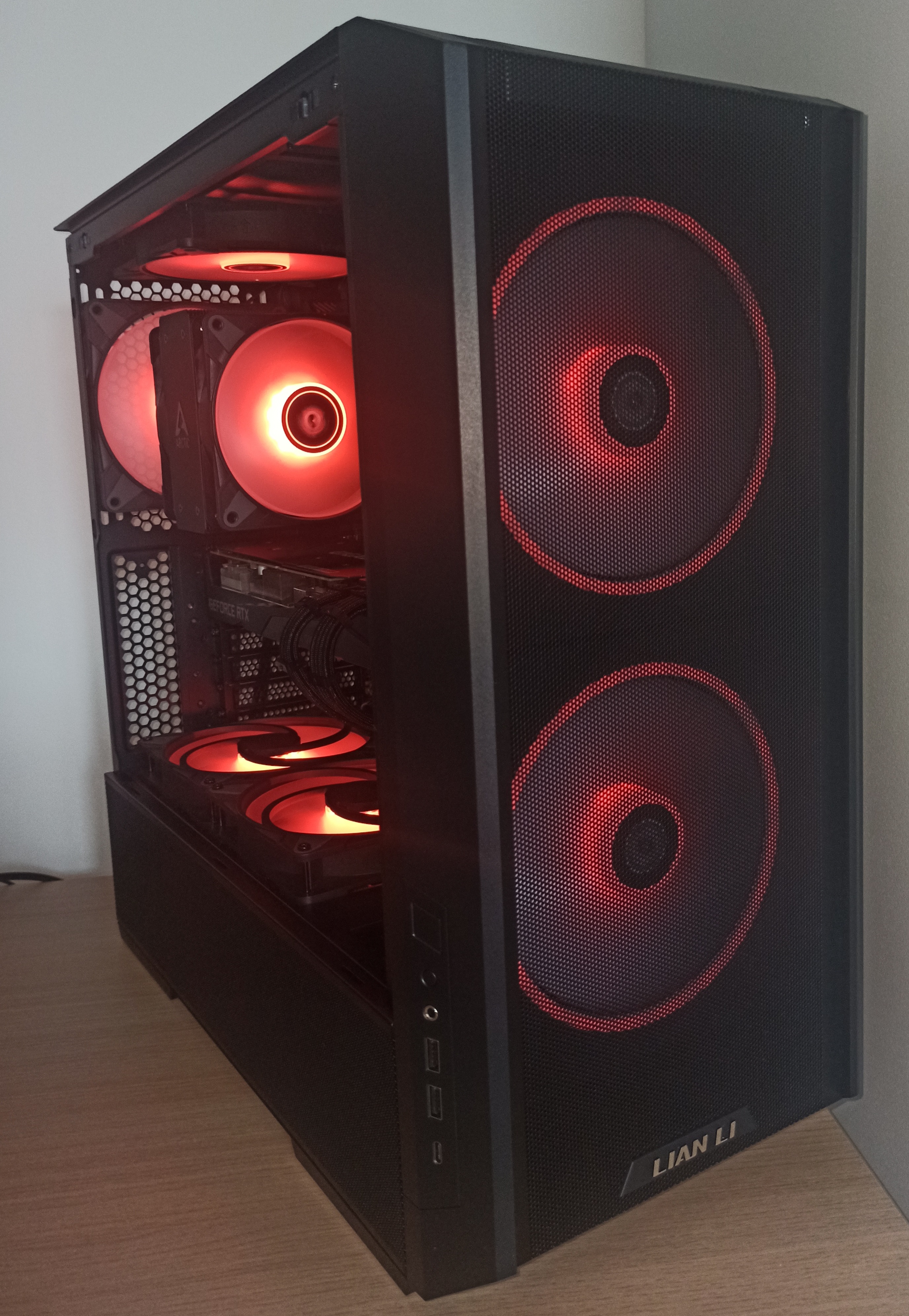

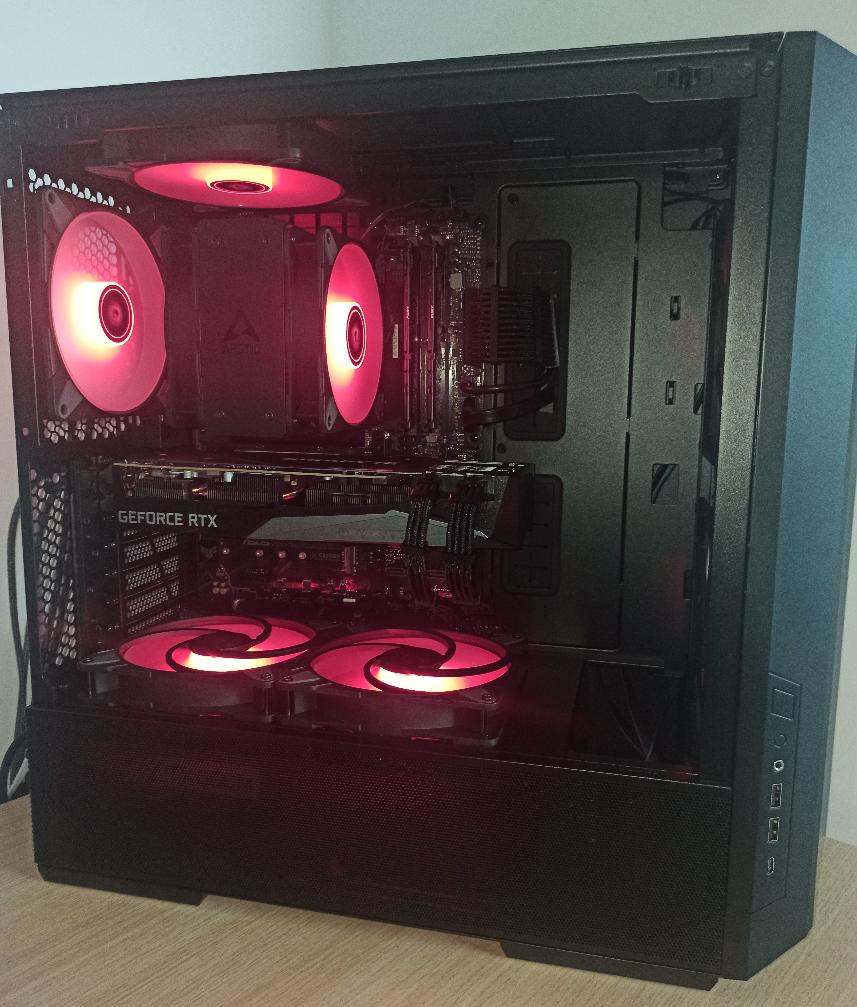

Als erstes möchte ich einmal hier ausdrücken wie GENIAL diese Gehäuse im Endeffekt ist. Es ist nicht wirklich groß, hat dafür aber massig Platz im Inneren für die Komponenten und auch die Kabel. Es gibt mMn. so viele sinnvolle Features (Mesh unterhalb des Fensters, 140 mm Kompatibilität für alle Plätze, PCIe-Steckplatz kann gedreht werden, verschiedene Höhen für das MB-Mounting und und und), die das Bauen einfacher machen und viele Möglichkeiten für Spielereien offen lassen.
Dadurch, dass ich davor erst einen PC selber zusammengebaut hatte, brauchte ich etwas länger (ca. 8 h). Wobei ca. 3 h davon für das Ausprobieren von den unzähligen Gehäuse-Funktionen draufging. Desweiteren wollte ich meine GPU auch vertikal montieren. Grund hierfür waren a) optisch ansprechender mMn. und b) durch die quer verlaufenden Kühler-Lamellen der GPU, dachte ich, dass die Bottom-Intake Lüfter die GPU besser kühlen würden. Ich weiß garnicht mehr wie oft ich zwischen horizontal und vertikal getauscht habe - jedenfalls bin ich nun bei horizontal geblieben. Fast hätte ich noch einen Teil der PCIe-Steckplatzblende abgesägt, um die GPU vertikal so zu montieren, wie ich mir das vorstelle (diverse Mounting-Kits verhindern leider den Airflow der Bottom-Intake Lüfter, bspw. das von
Lian Li eigene, obwohl Luftschlitze vorhanden sind, wodurch es ein Plus von 8°C auf 83°C - also den Grenzwert - in 3DMark Time Spy gab). Außerdem hat das Lian Li auch eine eigene GPU-Halterung/Anti-Sag Bracket (für horizontales Montieren), die über dem MB durch die mittlere und untere mittlere Befestigung angebracht wird, was sogar überhaupt nicht auffällt und man sich dadurch eine zusätzliche Halterung sparen kann.
Die einzigen negativen Punkte waren 1. die speziellen 160 mm Lüfter, die es so nicht zu kaufen gibt (falls einer kaputt gehen sollte) und leider nicht in jeder Position auf den Schienen montierbar sind, 2. die dürftige Bedienungsanleitung (einige Schrauben gibt es gar nicht, die aufgelistet werden), 3. dass der Staubfilter extra gekauft werden muss und 4. dass
für die dicken ARCTIC P14 die mitgelieferten Schrauben für das Befestigen am Boden nicht ausreichend lang sind und extra welche gekauft werden mussten (30 mm reichen aus, es ist zwar sehr ärgerlich, aber keine Investititon).
Insgesamt ist es sehr eng an manchen Stellen mit den P14 Lüftern. Bspw. passt auch im "Aircooling-Modus" kein CPU-Sleeve mehr unter einen dieser Lüfter. Bei manchen Mainboards mit größerer I/O Kühlung (so auch mein eigenes) ist es nicht mehr möglich diese Lüfter ganz links anzuordnen, da diese mit dem Kühler des Mainboards dann kollidieren - der/die Lüfter müssen dann ein Stück weiter rechts montiert werden.

(Beleuchtung sieht in echt viel hübscher aus, mein Handy hat nur eine grauenhafte Kamera)

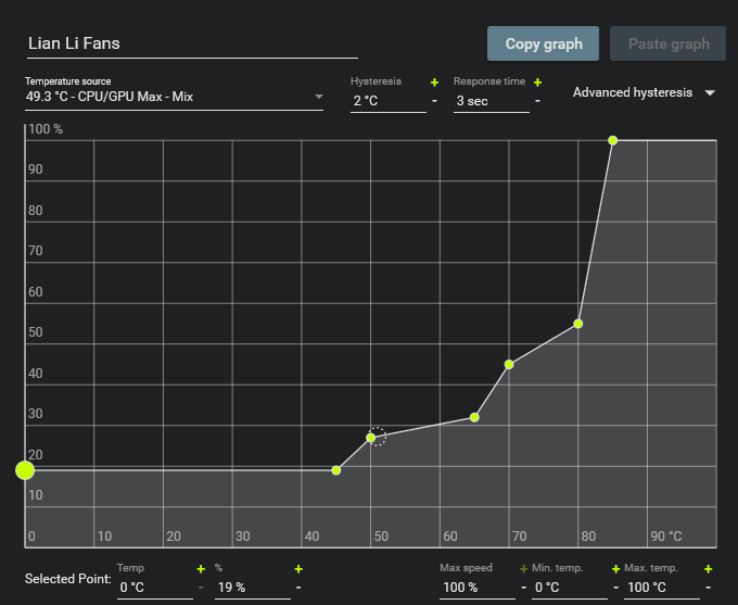

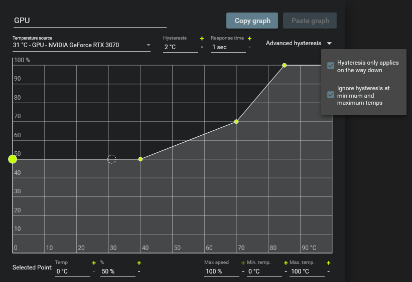

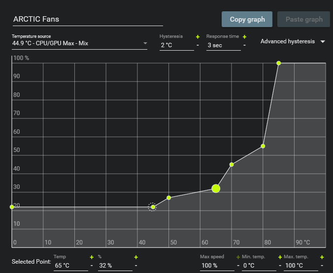

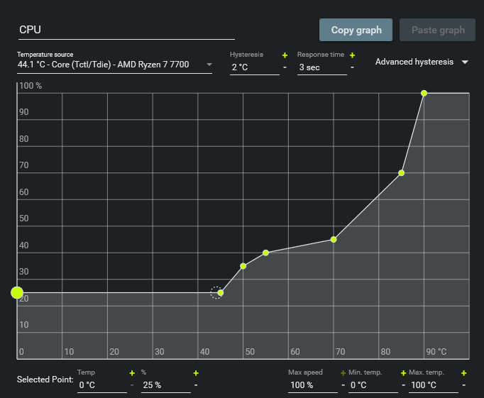

Die Lüfterkurven habe ich mit FanControl erstellt und bin sehr begeistert von diesem Programm. Ich habe mich hierfür an die Empfehlungen in diesem Thread versucht zu halten. Die Gehäuselüfter laufen alle im Idle auf ca. 500 RPM, die GPU habe ich anstatt auf 30 - 40 % auf 50 % gestellt - auf 40 % gingen die Lüfter der GPU immer wieder aus und wieder an. Zudem habe ich die Hysterese für die GPU-Lüfter invertiert und die CPU-Lüfter sowie Gehäuse-Lüfter auf eine Reaktionszeit von 3 Sekunden gestellt. Der Sensor für alle Kurven ist der Maximalwert von CPU oder GPU.
Dadurch, dass ich (noch) nicht so stark GPU belastende Spiele spiele und vor allem Benchmarks als Anhaltspunkte gewählt habe, kann es durchaus sein, dass sich an diesen noch was ändert. Zudem sind diese Kurven vor dem WLP-Austausch der GPU erstellt worden und somit evtl. noch zu konservativ an ein zwei Stellen für die aktuelle Kühlleistung. Auch hier wieder - falls grobe Fehler zu finden sind oder es Anmerkungen zu den Einstellungen gibt, bitte Bescheid geben!
