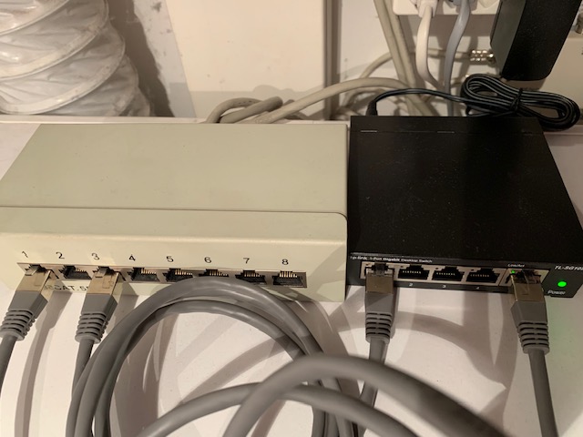

Kleines Update, habe jetzt den Router wieder zurück in das Arbeitszimmer verlegt, alles entsprechend angeschlossen. Desktop PC jetzt uach über das LAN Kabel.
Über LAN3 am Router dann ein Patchkabel zur Dose die dann in den HWR führt.
Hier habe ich nun einen kleinen Switch besorgt und erstmal nur einen Port angeschlossen - kommt auch perfekt (mit >250mbit/s) oben aus der Dose im OG (eines der Kinderzimmer). Läuft also prima.
Habe mich dann tatsächlich für die Variante mit dem 1200AX entschieden, da laut Provider wirklich noch ein neuer Router kommen soll...
Habe erstmal nur einen 1200AX angeschlossen (Strategisch auch den Besten Punkt zwischen Router und Wohnzimmer ausgesucht). Jetzt kommen im Wohnzimmer auch gute 160-170 mbit/s per WLAN an. Das war auch mein Wunsch. Vorher, wie gesagt waren es mit dem Devolo Magic 1 Mini Adaptern gerade einmal 20- 30 mbit/s.
Dir ist bewusst, dass der Switch aktuell keinen Sinn macht und lediglich Strom verschwendet? Wenn Du nur zwei der drei Ports nutzen willst, kannst Du auch direkt ein LAN-Kabel ohne Switch dazwischen setzen. Den Switch bräuchtest Du nur dann, wenn Du alle drei Ports bespielen willst.
Moin!
Um ehrlich zu sein nein! 😬😅
Aber habe ihn momentan noch nicht angeschlossen. Selbst oben im OG haben wir sehr guten WLAN Empfang, sodass
Erstmal nicht die Notwendigkeit besteht auch einen Repeater im OG über LAN Brücke anzuschließen. Danke dir!
