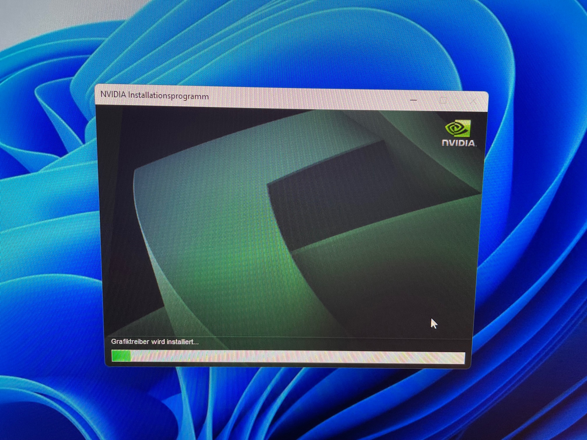

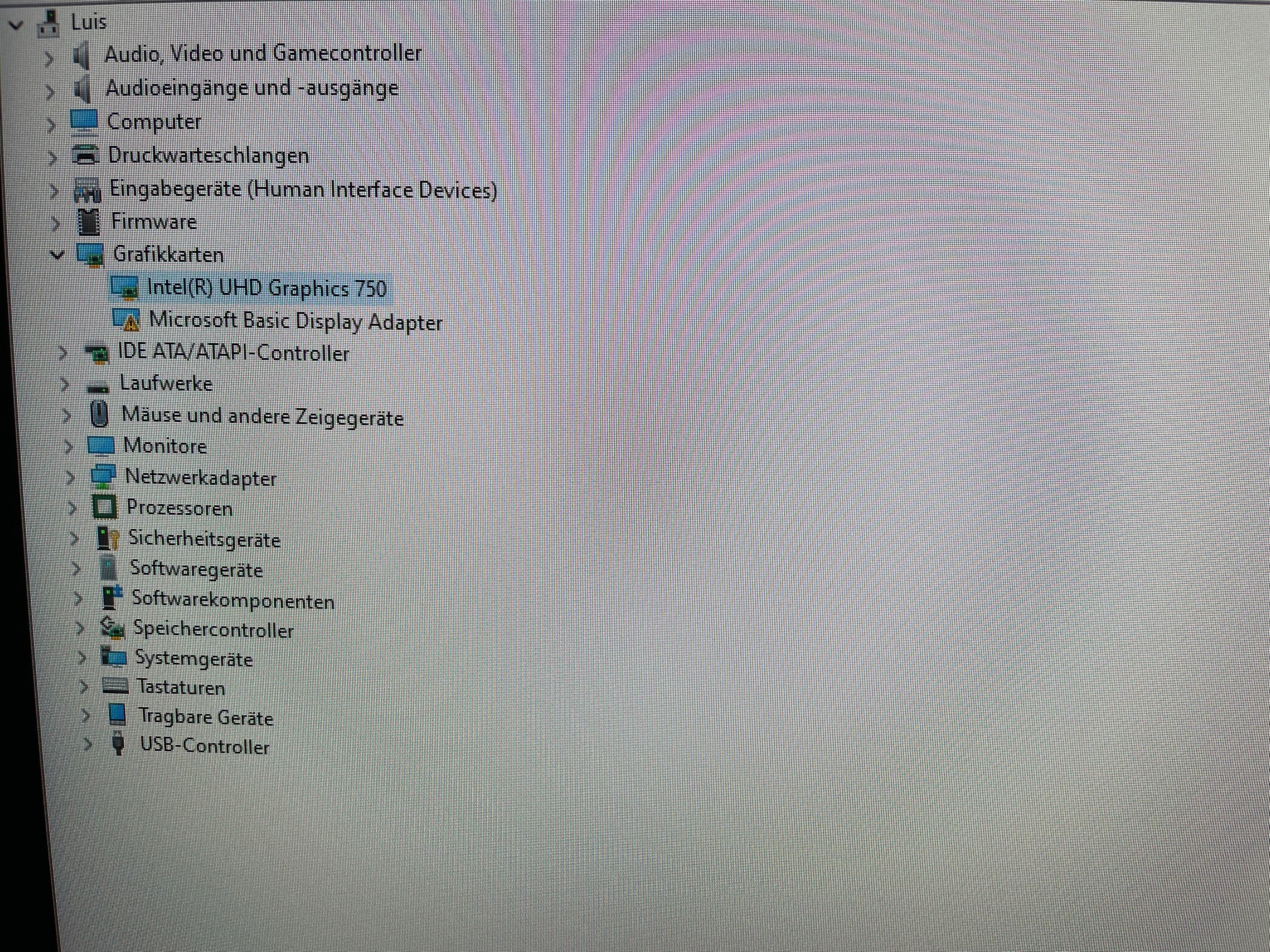

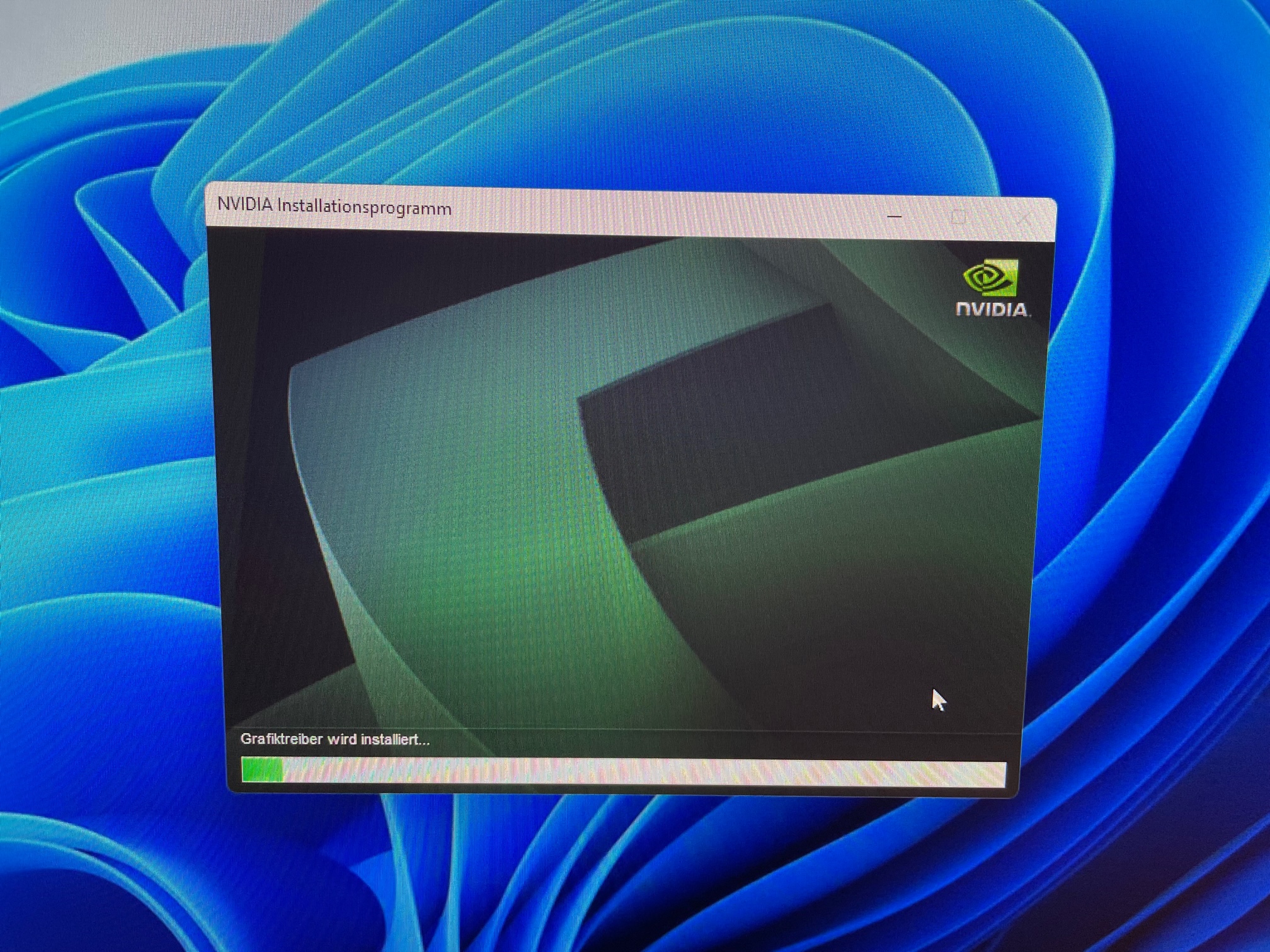

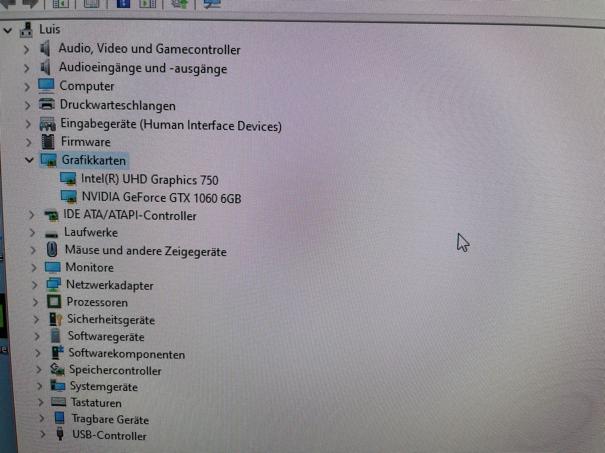

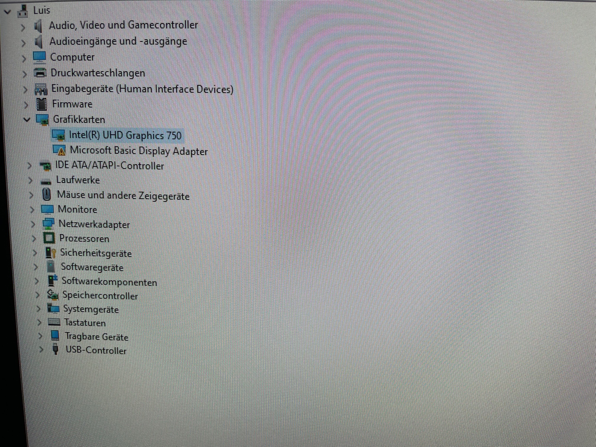

Ich kann es einfach nicht nach vollziehen...Warum geht es jetzt?
Da ich keine Einstellungsmöglichkeiten im UEFI mehr wusste, habe ich nun einfach mal stumpf alle Treiber von der MSI homepage für das Mainboard (auch CPU Grafik Treiber) installiert.
Dann wurde auch die CPU Grafik im Gerätemanager korrekt angezeigt. Aber da war noch eine zweite Graka. Also versuchte ich den nvidia Treiber zu installieren. Die Installation lief ohne Probleme durch. Und plötzlich stand die 1060 im Gerätemanager. Ich habe dann einfach mal das DP Kabel von der CPU in die GPU gesteckt und es erschien auch hier ein Bild. Allerdings war die CPU Grafik noch prioisiert.
Schnell ins UEFI und die Einstellung iGPU deaktiviert, Neustart und die Ausgabe erfolgt tatsächlich über die GPU. Alles läuft nun wie es soll. Fantastisch.
Aber ich verstehe es trotzdem nicht. Die GPU muss doch auch ohne entsprechenden Windows Treiber normalerweise ein Bild ausgeben. So war es ja bisher immer bei egal welchen Rechner Setups.
Das liegt halt am Treiber, ist normal.
Ja, auch ohne Grafiktreiber solltest du ein Bild kriegen
Du könntest das exakt selbe nochmal machen nur diesmal ohne Grafiktreiber (dafür halt die anderen Treiber, die du jetzt ebenfalls vor dem Grafiktreiber installiert hast) und schauen, ob du dann ein Bild kriegst.
