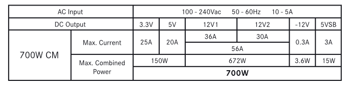

Die 12Volt Leitungen (Schienen) was da drauf ist.
Die Anschlüsse nennen sich PCIe1 und PCIe2.
Welcher PCIe Anschluss an welcher Schiene hängt steht nicht im Handbuch
und dort gibt es auch keine Empfehlung von BeQuiet welchen man nehmen soll.
Ich denke es ist egal bei seiner Karte mit einmal 8PIN.
Doch, steht zwar auf dem Bild von ROBO aber das Netzteil hat keinen PCIe3 und PCIe4 Anschluss.
Ja, Reklamationen bitte an bequiet!
Der TE hat nach seiner Auflistung die Variante ohne CM.
Wenn die Stecker selbst nicht nummeriert sind, dann ist die Anleitung gänzlich für den Popo.
Die Belegung der 12V Leitungen ist die gleiche, beim ohne CM.
Und es ist eh fürn Popo bei der Karte, beim ohne CM noch mehr.
Das Thema war unnötig.
Ja, zumal da scheinbar auch keiner durchblickt.
