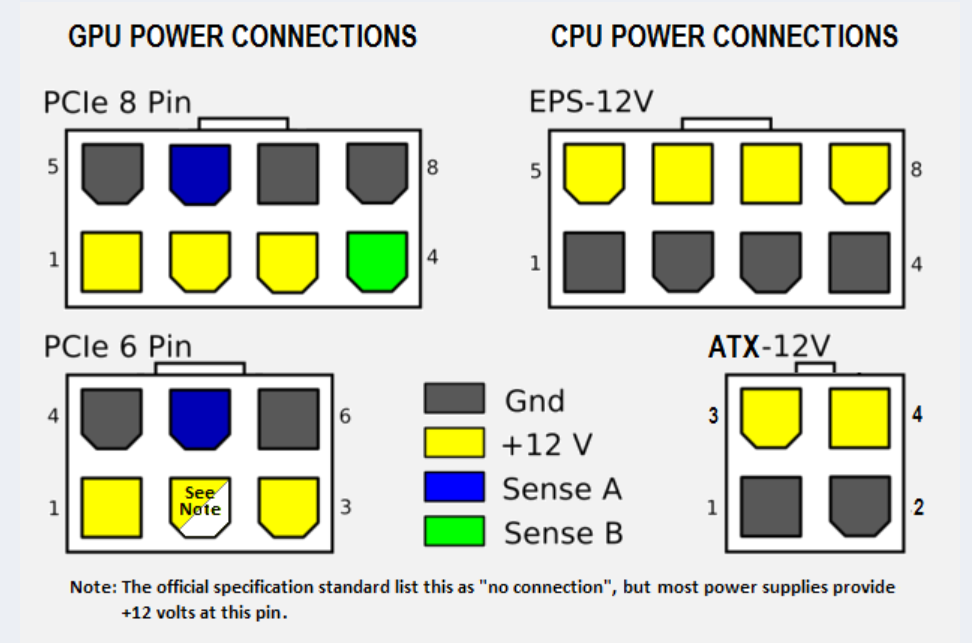

Die Stecker sollen schon richtig gewählt werden. An dem Netzteil muss es einen Stecker fürs Mainboard geben und dann zusätzlich noch für die CPU den Stecker 1 und 2 mit je 4 pins. Die Grafikkarte kriegt dann den wo VGA draufsteht.
Dass das Netzteil knackt und dann nichts mehr tut ist eine Schutzschaltung. Benutze bitte die richtigen Kabel, also das CPU Kabel für den 8-Pin ATX Strom und VGA NUR für Grafikkarten...
Also Board hat 1x 4-Pin-CPU und 1x 8-Pin-CPU. Von optional steht nichts.
Das Netzteil hat einen teilbaren Stecker mit 2x 4-Pin-CPU.
Damit bleibt 1x 4-Pin-CPU auf dem Board frei.
Versuch es einfach mal so.
Finde ich aber komisch, ein Straight-Power 11 hat zu wenige Stecker?!
Mach mal ein Foto wo man alle Stecker drauf sehen kann. Da sollte auf jeden Fall für jede Buchse auch der passende Stecker bei sein
Benutze auf dem Mainboard mal nur den 8 Pin und lasse den 4 Pin frei und versuch mal zu starten. Normal sollte das gehen und auch dauerhaft stabil laufen. Wenn CPU / Board wirklich den 8-Pin + 4 Pin verlangen, was eigentlich nicht so ist, hast du das falsche Netzteil und brauchst eines mit zwei CPU ausgängen/Kabeln. Das PCie/VGA-Kabel hat da jedenfalls nichts zu suchen!

Man kann den 4 Pin nutzen, das richtige Netzteil vorausgesetzt, was du nicht hast. Die meisten Boards bieten allerdings nur einen 8 Pin Stecker an der Stelle, was auch ausreichend ist. Selbst für starkes OC empfinde ich den Sinn eines zusätzlichen 4-Pin-Anschlusses als zweifelhaft. Sinn macht das erst bei extreme-OC mit Minusgraden.
Auch, wenn das leider nicht im Handbuch steht, das ist ein optionaler Stecker.
@ TE:
man kann den zusätzlichen 4pin durchaus nutzen, man muss halt den richtigen stecker nehmen. nen zusätzlichen 4/8pin-stecker gibts üblicherweise ab ~750W. der anschluss ist halt optional und bei so nem MB auch eigentlich komplett unsinnig.
wie kommt man auf die idee nen PCIe-stecker in den anschluss für die CPU zu stecken? die stecker sind nicht zum spaß beschriftet.
@Deathangel008
Auf die Idee kommt man, wenn man halt nicht so viel Ahnung von der ganzen Materie hat... Ich habe mich an die Bedienungsanleitungen gehalten und mit Tutorials im Internet angesehen... Dabei bin ich zu dem Entschluss gekommen, dass beide Stecker belegt sein sollten und der VGA Stecker passte und sah ja auch nicht anders aus als die beiden CPU Stecker zusammen :rolleyes:
Aber nun läuft es ja...
Physisch mag der Stecker passen. Aber die Form und die Belegung ist trotzdem unterschiedlich. Zusätzlich steht dick und fett VGA bzw. PCIe drauf und eben nicht CPU oder ATX/EPS.
Das diese Optionalität dann nicht im Handbuch erwähnt wird, halte ich für etwas fahrlässig vom Hersteller. Normalerweise passt auch nur das was passen soll. Streng genommen ist es ja auch so. Aber als Laie vergleicht man eher weniger die einzelnen Formen der Pins und deren Belegung.
Trotzdem hätte mich der Umstand mit VGA-Stecker in CPU-Buchse aufhorchen lassen. Das klingt einfach nicht richtig. Damit einmal Google füttern und man hätte sofort alles dazu gefunden.
