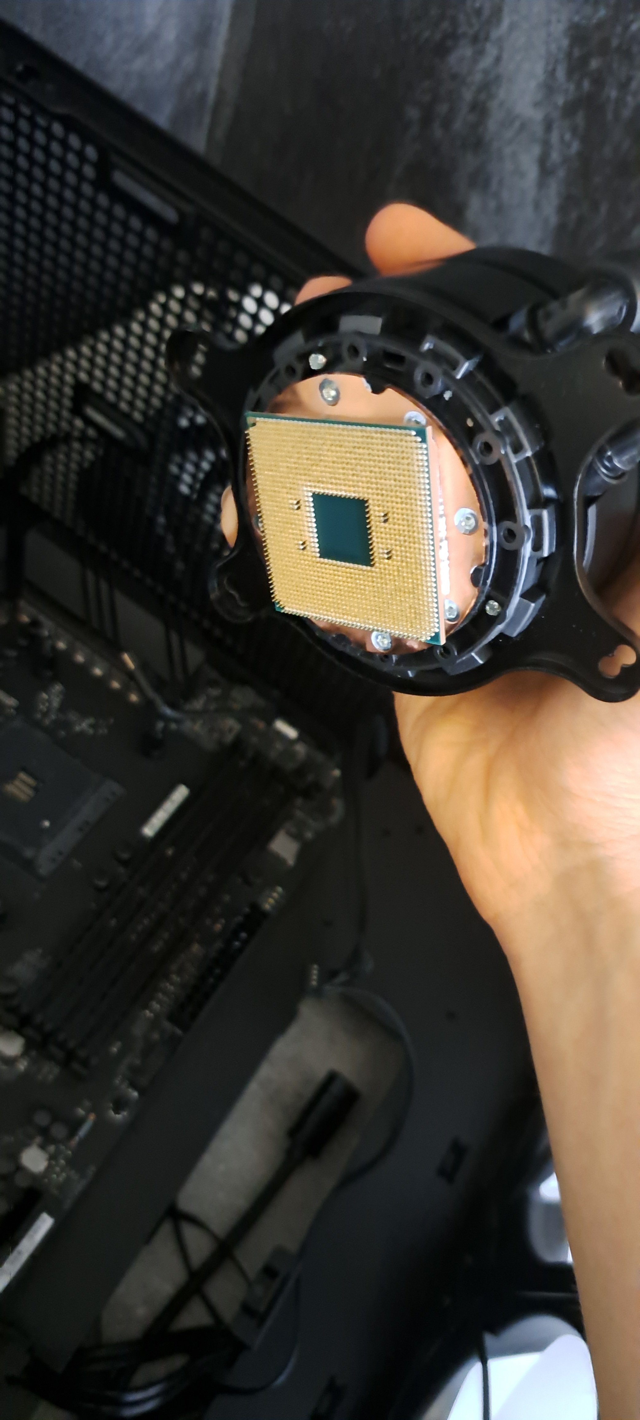

Eigentlich sollte da ne Fehler-LED für den fehlenden RAM kommen. Wenn die nicht kommt, nehm mal bitte die CPU aus dem Sockel und check alle Kontakte der CPU und des Sockels, am besten mit ner Lupen-App aufm Smartphone.
Also damit hatte ich jetzt nicht gerechnetXD

Oh oh, jetzt bitte richtig prüfen, ob nicht ein Pin verbogen ist.
Das ist mir auch schon passiert, dass ich CPU inkl. Kühler aus den Sockel gerissen habe.
Passiert dann, wenn die CPU NICHT warm genug war, um den Kühler von der WLP zu lösen.
Wenn es blöde gelaufen ist, haben CPU und/oder Sockel Schaden genommen.
Wenn es gut gelaufen ist haste keinen Schaden.
Also dann beim NeuInstall penibel darauf achten, dass die CPU vollflächig im Sockel verschwunden ist und nichts wackelt. erst dann WLP und Kühler drauf setzen und weiter testen.
Also die Pins sehen zum Glück alle in Ordnung aus ich bau dann cpu und Kühler mal wieder ein
Jaaa, hab jetzt cpu+Kühler wieder eingebaut jetzt geht er an. Denke es wird sich die CPU vllt minimal gelöst haben oder so.
Aufjedenfall Danke an alle für die Hilfe

Gna, immer erst bisschen nach links und rechts drehen, wenn der Widerstand zu groß wird. Dann löst sich das auch. Oder halt vorher aufwärmen.
Wie leicht/schwer ging denn die CPU mit dem Kühlkopf aus dem Sockel raus? Wenn du da nur einen geringen Widerstand gespürt hattest (es also leicht ging), ist der Sockel evt. auch defekt und der Kontakt mit den PINs der CPU ist nicht korrekt.
