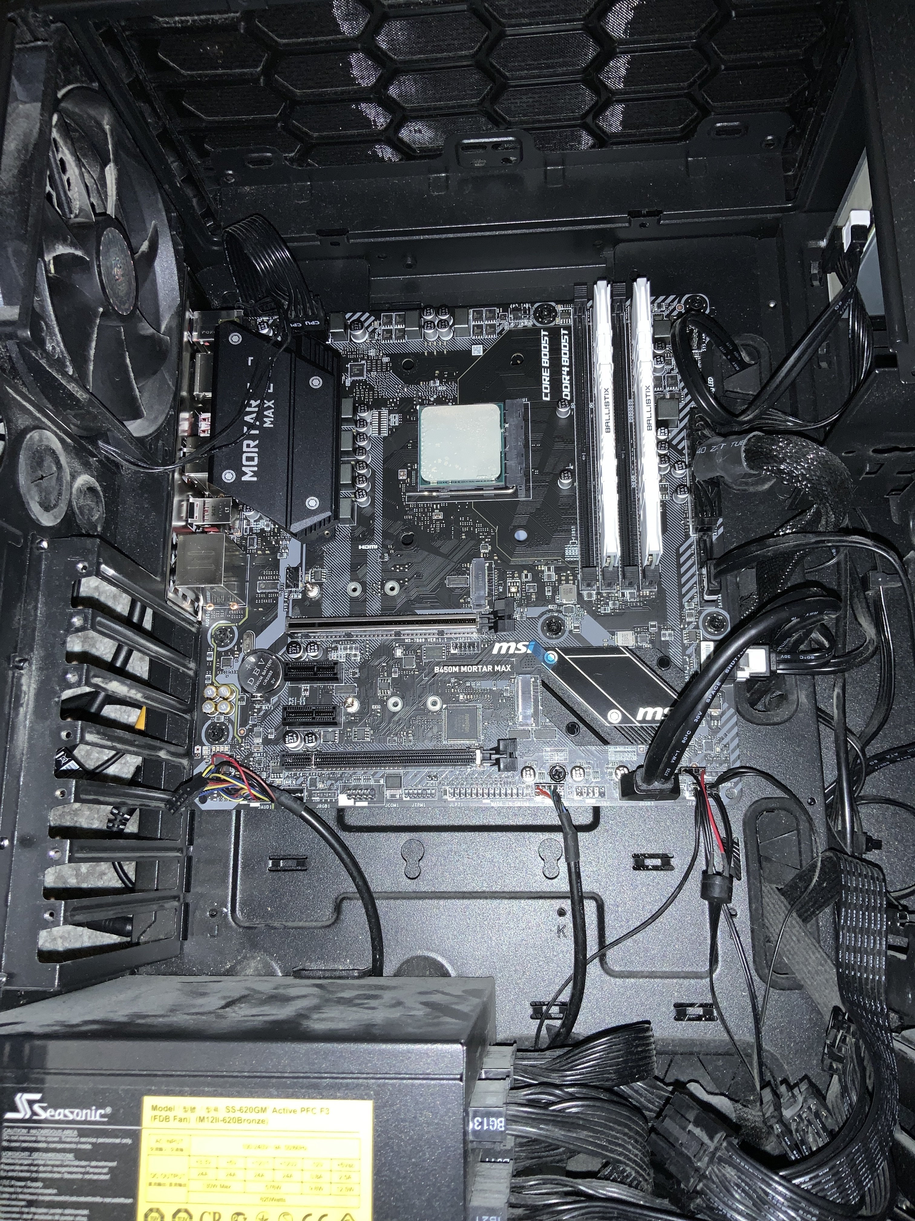

Meine Graka (VRAM) war anscheinend defekt und so wechselte ich von einem intel xeon prozessor zu oben genanntem AMD. Außerdem tauschte ich ebenfalls Mein Motherboard. (Alle essentiellen Komponenten sind somit neu).
Nach dem Zusammenbau und Einschalten geschieht folgendes:
Der Bildschirm, sowie Alle USB Geräte reagieren nicht. Es kommt kein Biepen. Die LED am MB leuchtet bei CPU dauerhaft auf. Alle Lüfter drehen sich.
Wo könnte hier der Fehler liegen?

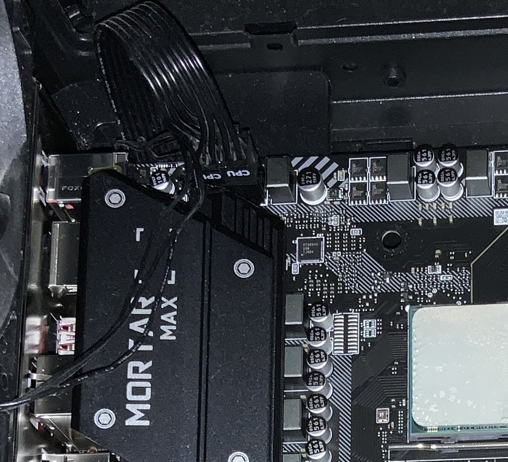

Sicher dass der CPU-Stecker oben auch richtig drin ist
Ich wüsste nicht, dass irgendein Kontakt nicht 100% richtig ist - normal sollte alles richtig und fest verbaut sein.
Sieht irgendwie nicht so aus, als wäre da je ein CPU-Kühler drauf gewesen.
Oder gibt es für AMD mittlerweile Push-Pins?
Und irgendwie sieht es so aus (könnte mich auch irren), dass das Board ohne Abstandshalter montiert wurde.
Klar war ein Kühler oben, ich hab ihn zum testen und das Foto abmontiert (da war der PC nur max 10sec an).
Ne, die Platte zum Schrauben ist unter dem MB nur jetzt zum Rausfudeln. - keine Angst, an dem liegts nicht..
Aber weil wir schon dabei sind. Neue Paste muss ich auf die CPU+Lüfter jetzt nicht raufgeben? - die ist noch keinen Tag alt (nur weil ich die Teile mal getrennt hab)

Wie schon gesagt: Bios-Update muss sein und der eine Teil des CPU-Steckers sitzt tatsächlich nicht richtig drin.
