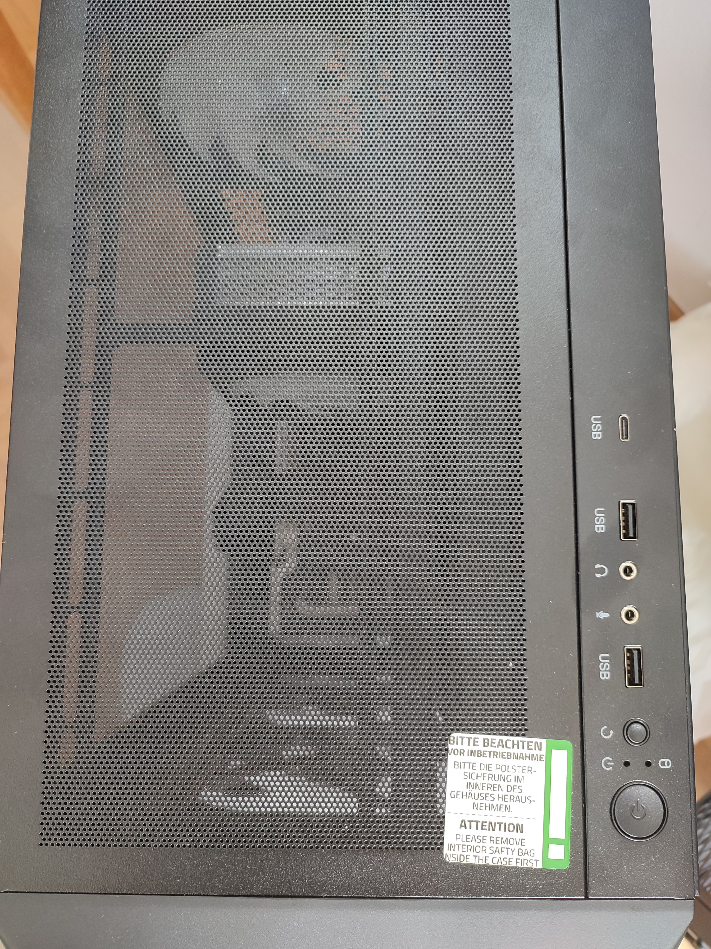

Nur starten tut der PC auch jetzt nicht.

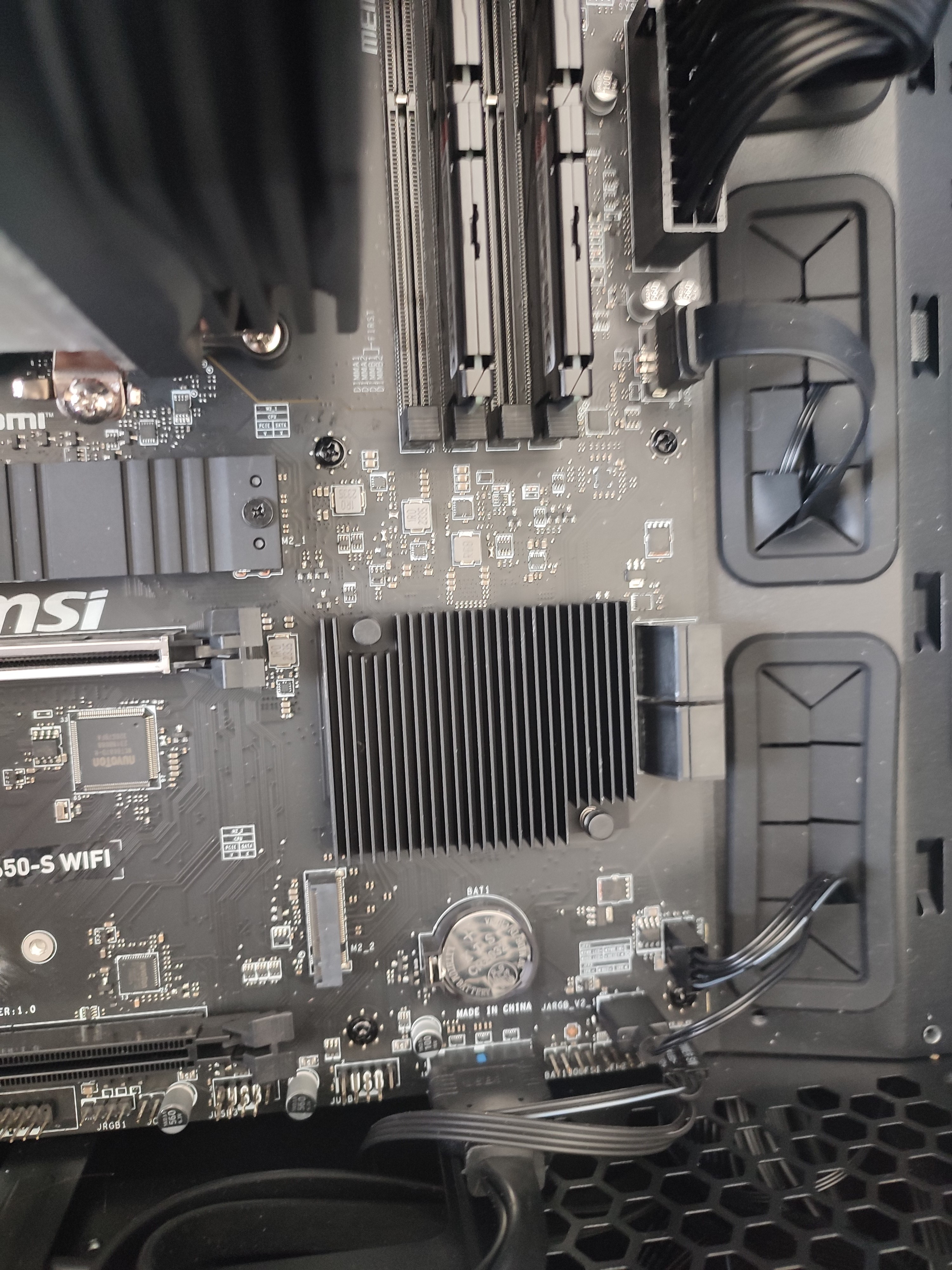

Bin echt am Ende von meinem Latein und zweifle gerade ob ich einfach unfähig bin um einen PC zu starten. Habe verschiedene Steckdosen benutzt, verschiedene Kabel, Netzteil natürlich eingeschaltet, Grafikkarte eingebaut, Verkabelung gecheckt, Ram gewechselt aber der PC regt sich immer noch überhaupt nicht. Wisst ihr vllt. ob ich noch irgendwas triviales übersehen habe, bevor ich ihn wieder zu Dubaro zurückschicke?
Habe dort angerufen und die meinten, er habe reibungslos funktioniert vor dem Abschicken und einzige Option ist es jetzt, den wieder zur Werkstatt zu schicken.

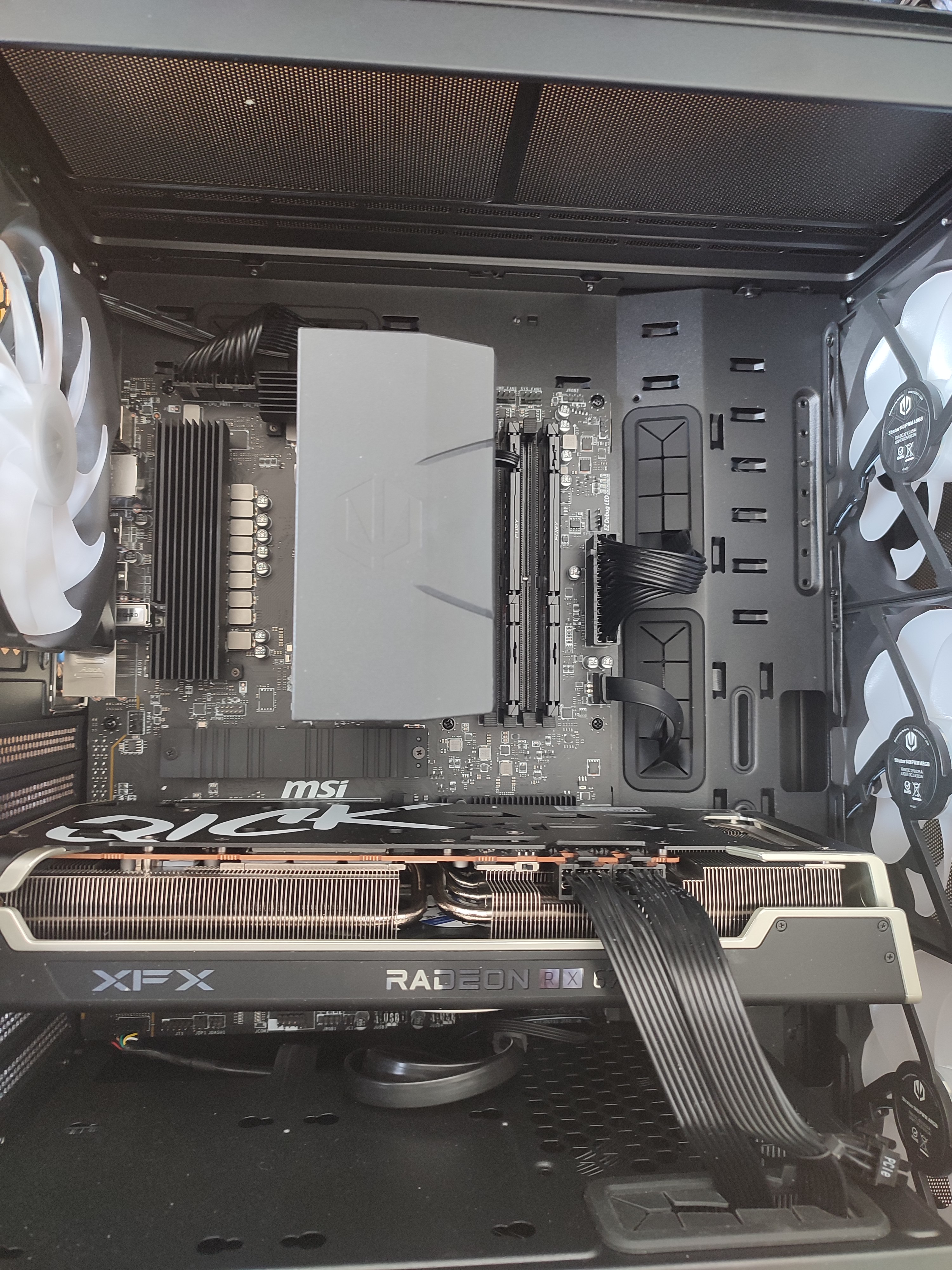

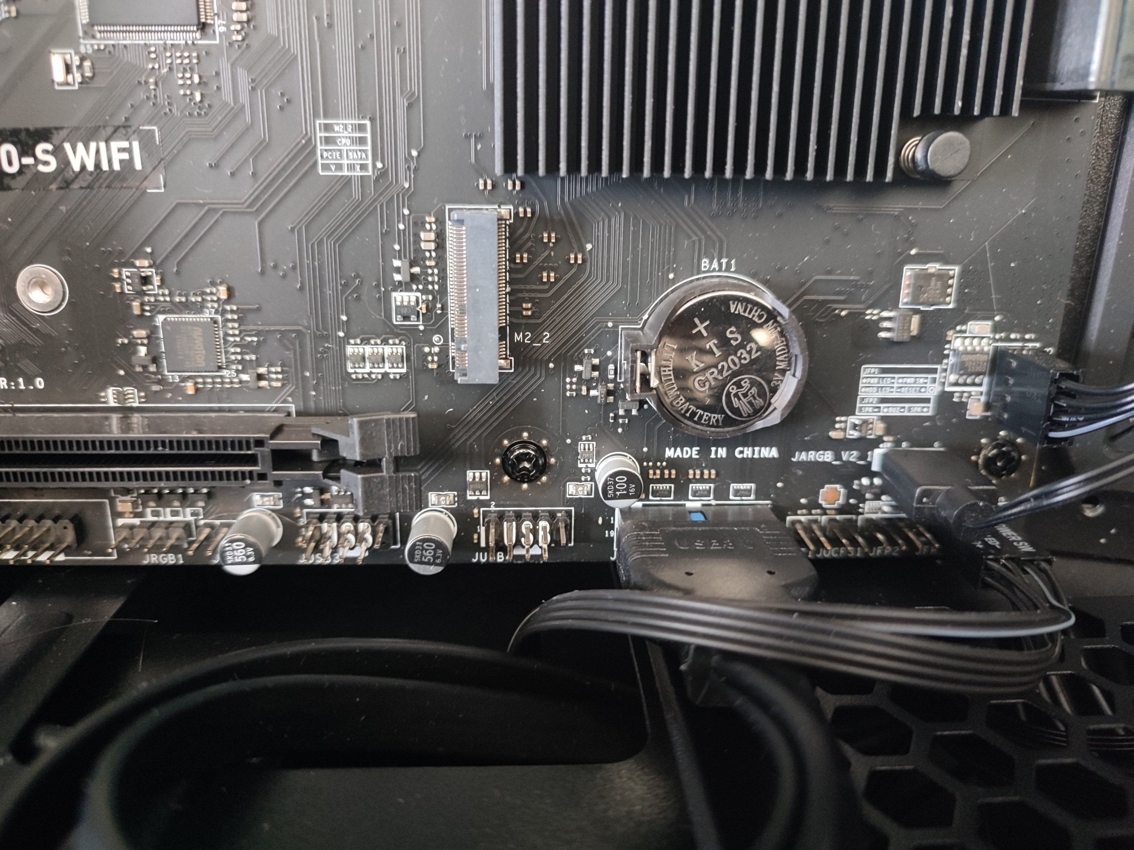

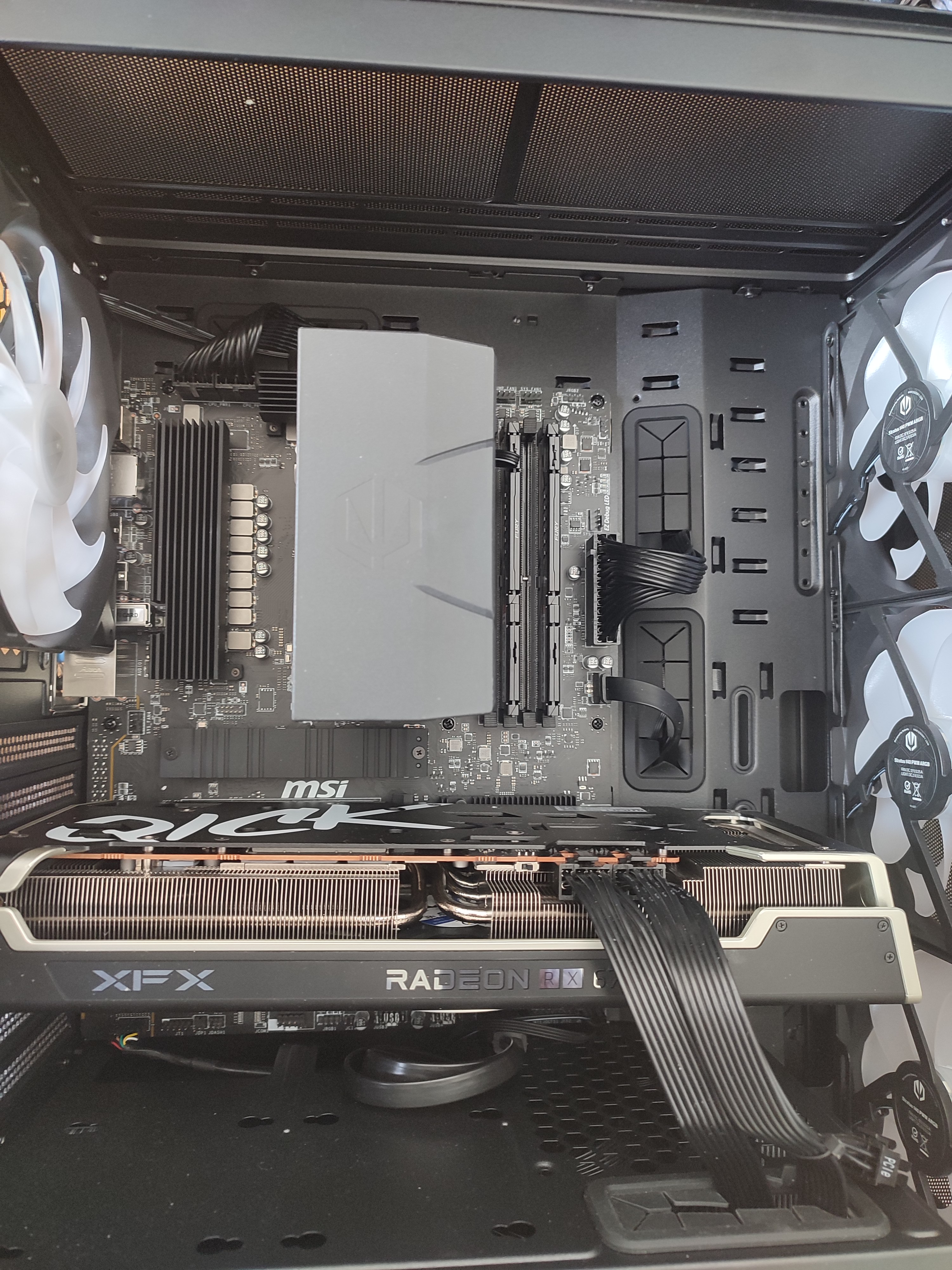

Hab hier noch Bilder vom Inneren und der Werkstattrechnung.

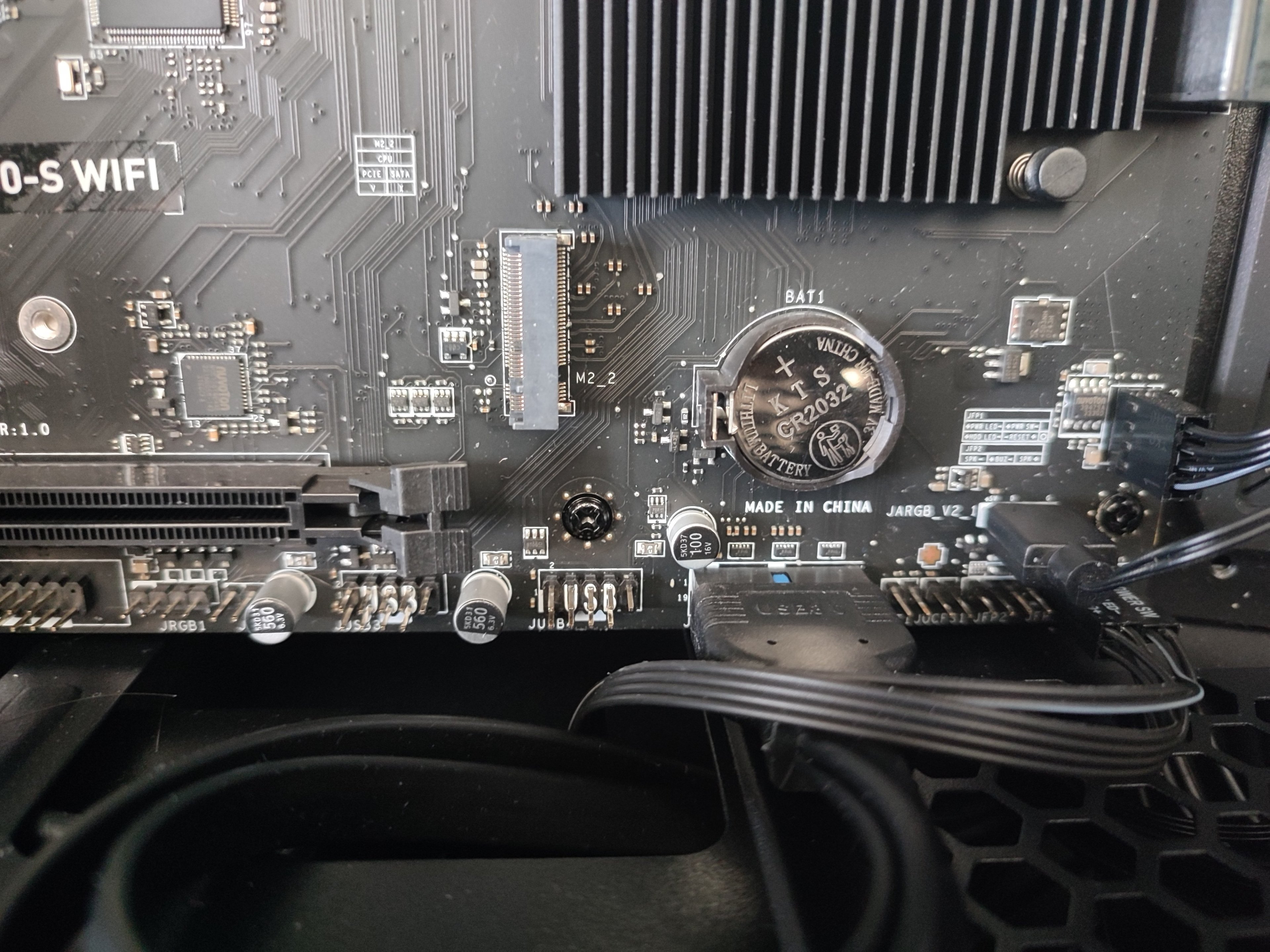

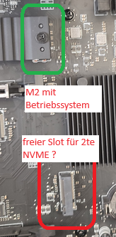

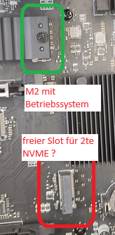

1) Wenn du ihn einschaltest, passiert rein gar nichts. Kein Lüfter bewegt sich, keine LED leuchtet?

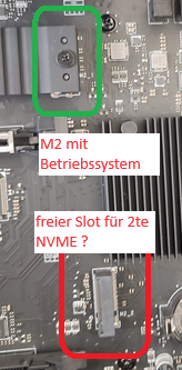

2) Ist es richtig, dass der obere Slot der mit der verbauten NVME ist, und der untere ein 2ter Slot für einen zweite NVME?
3) Welches Betriebssystem wolltest du installieren? Wenn du so weit gekommen wärst?

1) Ja genau, es tut sich rein gar nichtsPonderosa schrieb:Kurze Fragen
2) Genau bei der oberen sollte die Festplatte sein, beim unteren kann ich dir leider nicht sagen ob das der zweite slot ist, kenn mich nicht so gut mit der Thematik aus, deswegen wollte ich auch einen zusammengebauten
3) Wollte Windows darauf installieren
