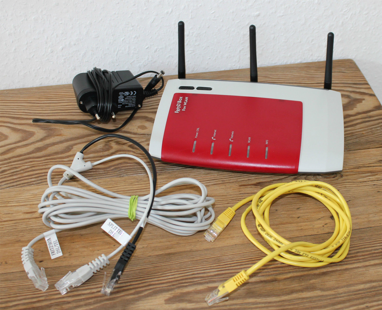

Muss dich nochmal nerven, also das RJ45 Kabel hat auf auf einer seite einen normalen Lan stecker und auf der anderen einen kleineren dsl stecker, oder ?
Das, was bei der FirtzBox beiliegt?
Nein, das hat einmal RJ45 und einmal RJ11 oder auch RJ45. Und es liegt ein Adapter bei von RJ11 / RJ45 auf TAE. Du kannst aber auch mit dem RJ45 Kabel direkt in die FritzBox rein. Was jetzt eben im Modem drinnen steckt.
In etwas so. Hier ist ein Y-Kabel zu sehen. Damit man mit Telefon und DSL in die Box kann. Für die 3370 uninteressant, da keine Telefonfunktion.
