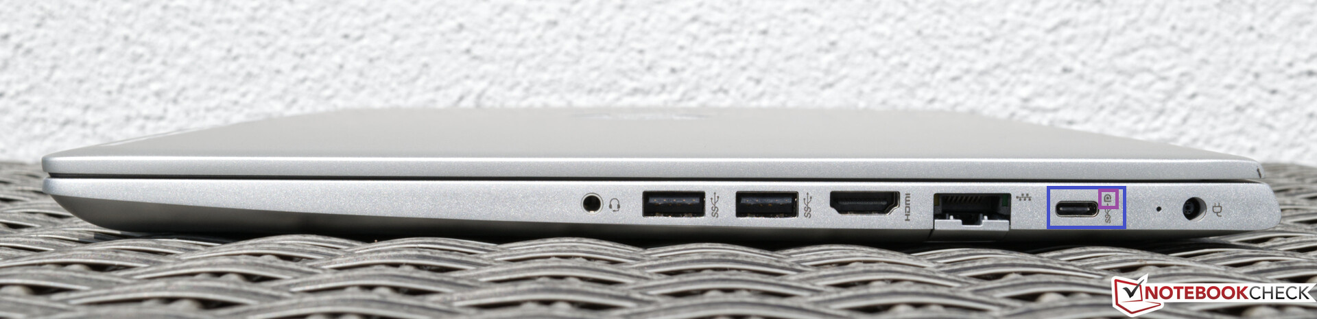

Mein Laptop hat leider keinen DP.
[Quelle: HP ProBook 455 G7 Laptop im Test: Mehr Leistung dank Zen2 | notebookcheck.com]

Du kannst aber doch DP nutzen, den 1 USB 3.1 Type-C Gen 1-Anschluss (Power Delivery, DisplayPort)".
Siehe auch Beitrag #10 .

Da wurde nichts nachgebessert. Zuletzt habe ich den Beitrag um ein Bild zum besseren Verständnis ergänzt, was mit Typ-C und DisplayPort gemeint ist, falls dies bisher nicht bekannt sein sollte.
