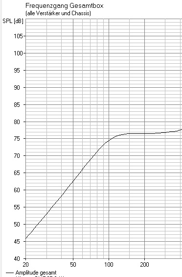

Um mal Fakten zu bringen:
Ein vergleichbar großes Chassis mit einer sehr niedrigen VAS (in diesem Fall 1,26 Liter) und passender Güte, was also für eine solche Box idealen Tiefgang bedeutet, hat im besten Fall so einen Verlauf in 2 Liter netto CB:
Was da also von den "angepriesenen" 45Hz übrig bleibt, kann sich jeder selbst ausmalen... ;)

Wichtig für dich, eine Simulation (aufgezeigte Grafik) ist kein Fakt, eine Messung ist ein Fakt.
Dann zeig doch mal eine Messung zu den Canton-Sats! Dann werden wir sehen, dass die "Simulation" sogar den Idealfall darstellt, den die Canton nicht erreichen. Es geht einfach physikalisch nicht (besonders ohne aktive Entzerrung), aus diesen Boxen einen brauchbaren Schalldruck unterhalb ca. 70-75Hz zu erreichen, egal welche Chassis drin sind und in welchem Raum bzw. bei welcher Aufstellung... ;)
