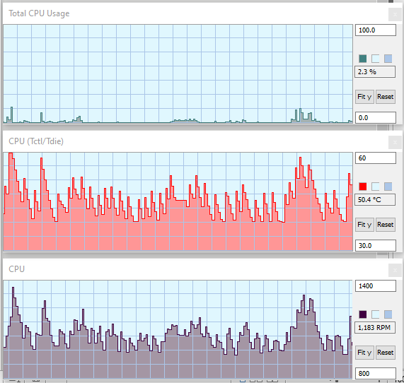

leider kann ich das Bios nicht wirklich empfehlen. Habe eben wieder zurück auf V19 geflasht, weil mir der Lüfter zu sehr auf die Nerven ging. Damit konnte ich jetzt auch Vergleichen, der Unterschied ist deutlich sichtbar.
Werte im Idle Betrieb:
BIOS 1A1 (NEU)
Oben CPU Auslastung von 0 - 100% / Mitte CPU Temp 30° - 60° / Unten CPU Lüfter RPM 800 - 1400
805148
Temperatur zappelt, Lüfter zappelt synchron mit, geht ständig über 1000 RPM und ist damit immer kurzzeitig (nervig) hörbar

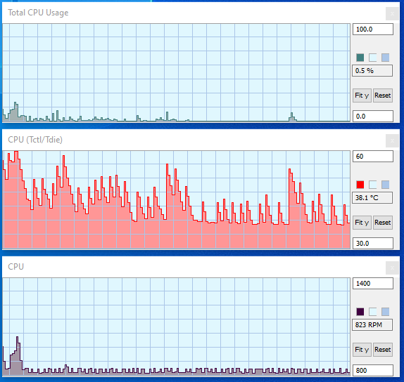

BIOS V19(ALT)
Oben CPU Auslastung von 0 - 100% / Mitte CPU Temp 30° - 60° / Unten CPU Lüfter RPM 800 - 1400 (Alles gleich)
805149
Die Temperatur zappelt auch hier herum, liegt ungefähr im gleich Bereich. Großer Unterschied beim Lüfter, er bleibt stets unter 900 RPM und bleibt damit unhörbar.
Unter Last habe ich jetzt leider keinen vergleichbaren Graphen, es war aber analog zum Idle.
Die Lüfterkurve sieht im neuen Bios auch deutlich anders aus als im V19- ich habe sie verändert, dadurch war aber kein Unterschied wahrnehmbar.
