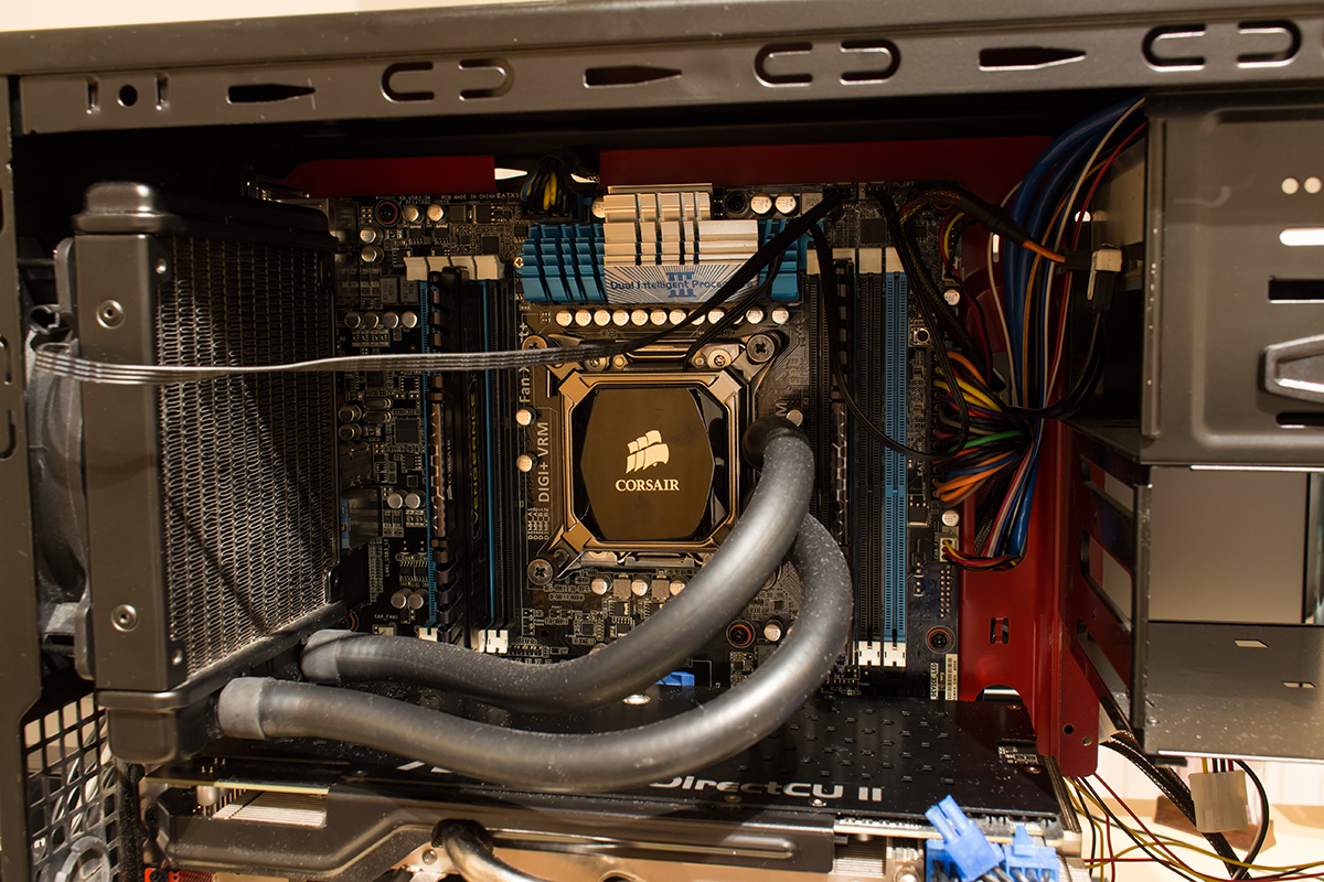

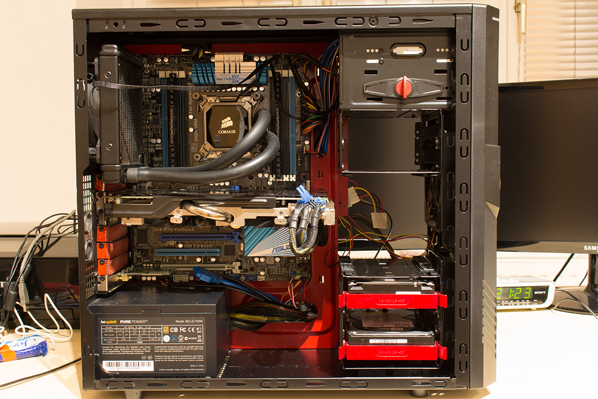

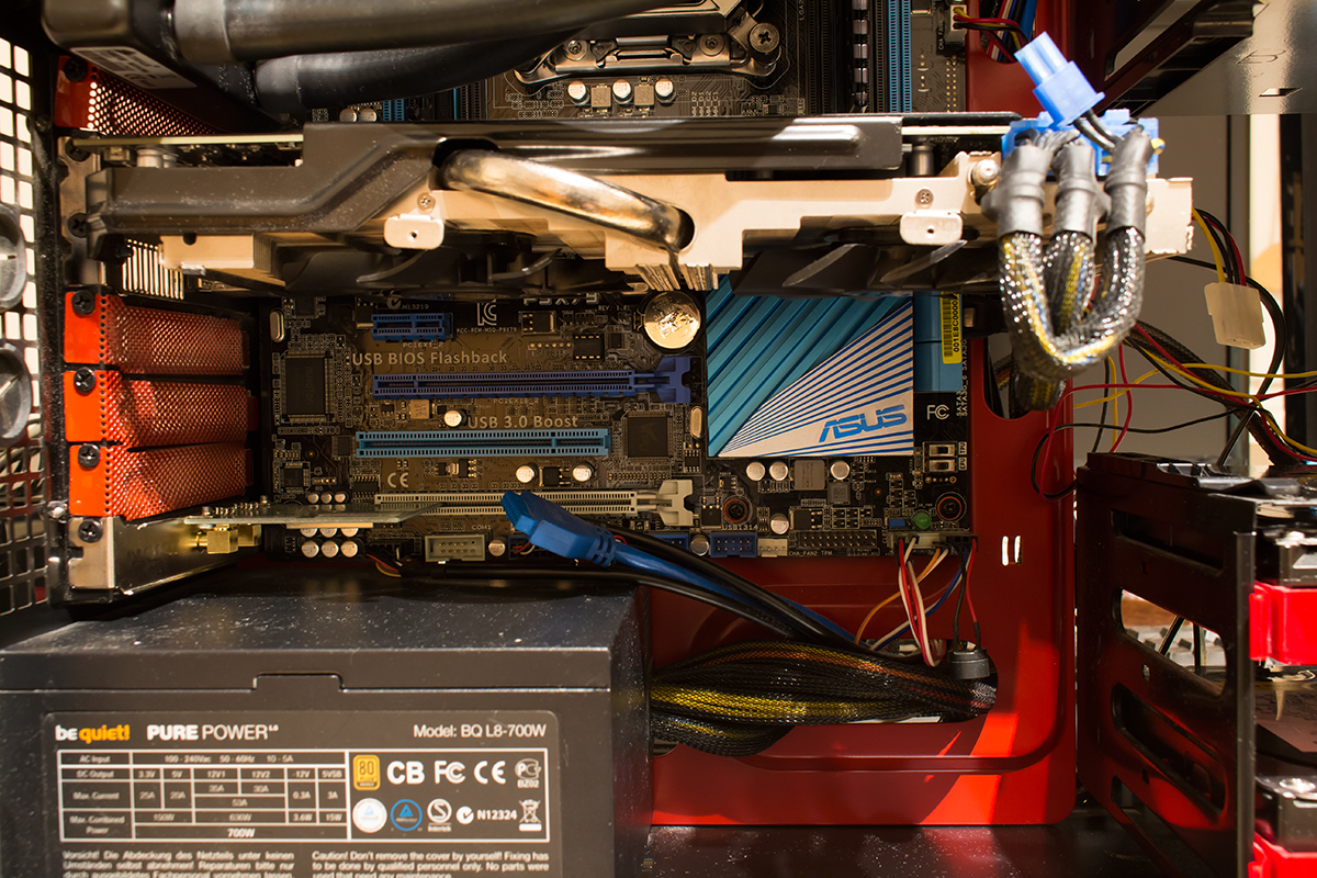

Das hilft leider nicht weiter. Wir brauchen das genaue Modell. Die verschiedenen Kartendesigns gibt es doch wie Sand am Meer von klein und laut bis groß, schwer und einigermaßen ruhig.
Im zweifel mach mal ein Foto von der Grafikkarte und generell vom geöffneten System von der Seite.
Abnehmen kann man die AIO schon ohne Probleme, aber es bringt dir ja erstmal nichts, außer du ersetzt mal die alte Wärmeleitpaste und packst einen leiseren Lüfter drauf.

Entweder du nimmst wirklich Geld in die Hand oder verteilst halt mal eine Runde neue Lüfter.
Die Lüfter auf der Grafikkarte könnte man auch durch reguläre 120er mit Kabelbindern ersetzen, die halbe Arbeit ist ja scheinbar sowieso schon getan.

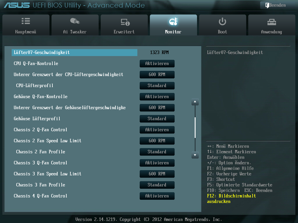

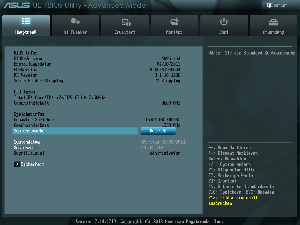

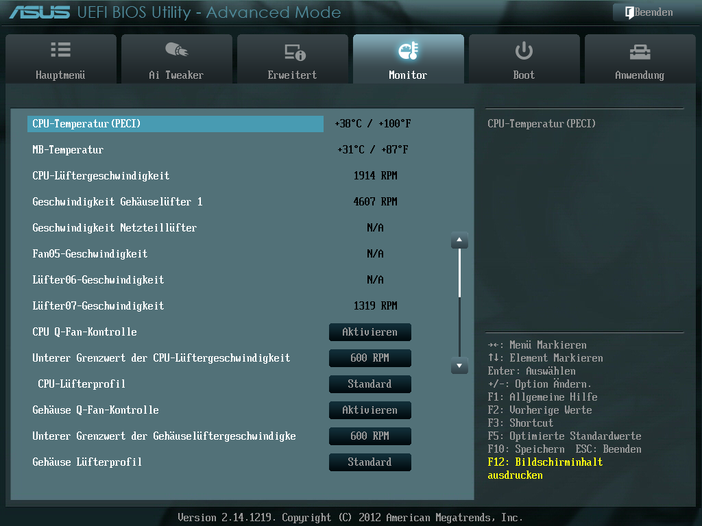

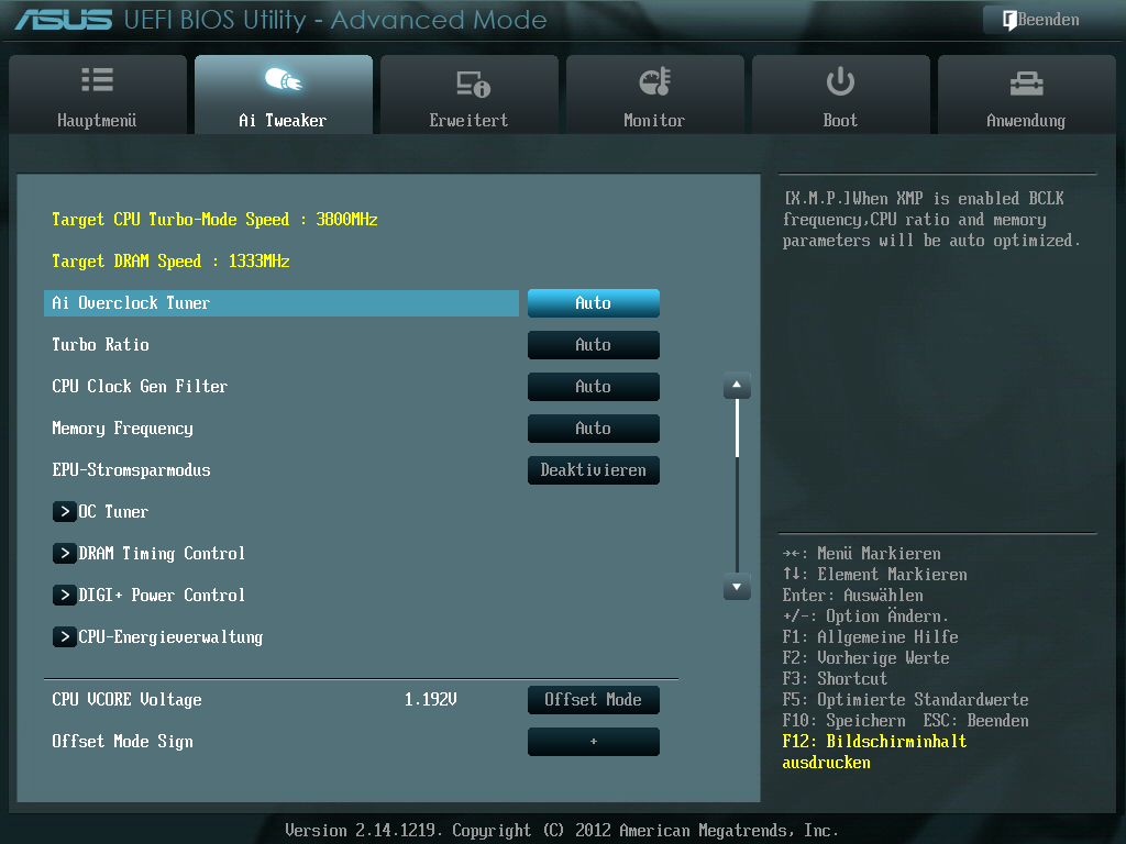

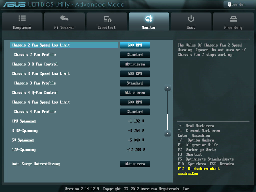

Gehäuselüfter kannst du potenziell übers Bios regeln.
Ich hatte einen Lüfter dessen Einstellung auf "Manuell" gestellt war wieder auf automatisch gestellt, dann war er kurz etwas leiser, nun ist er wieder genauso laut. Nun weis ich aber nicht, welche Einstellung ggf. optimal wäre, nicht dass mein Gehäuse sich noch erhitzt :D .
