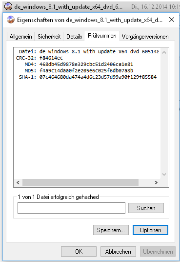

Installiere dir den HashCheck Installer.
Nach Download der .iso mache einen Rechtsklick darauf und in den Eigenschaften wird dir angeboten die Checksumme/ Prüfsumme zu berechnen.
Das ist exakte Bezeichnung der .iso und auch die Prüfsummen dafür.

Die Möglichkeit der Prüfsummen Berechnung gibt es im Windows-Explorer nach Rechtsklick auf die jeweilige Datei. Wie z.B.
Das habe ich schon gesehen auf deren Seite, allerdings gibt es dieses Fenster nicht bei mir in den Eigenschaften. Habe jetzt schon 5 Mal auf installieren geklickt, bekomme auch die Bestätigung, dass es installiert ist.
