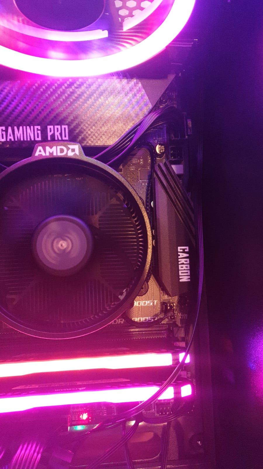

in welchen slots steckt der? zweiter und vierter vom sockel aus?
wo bleiben die bilder?

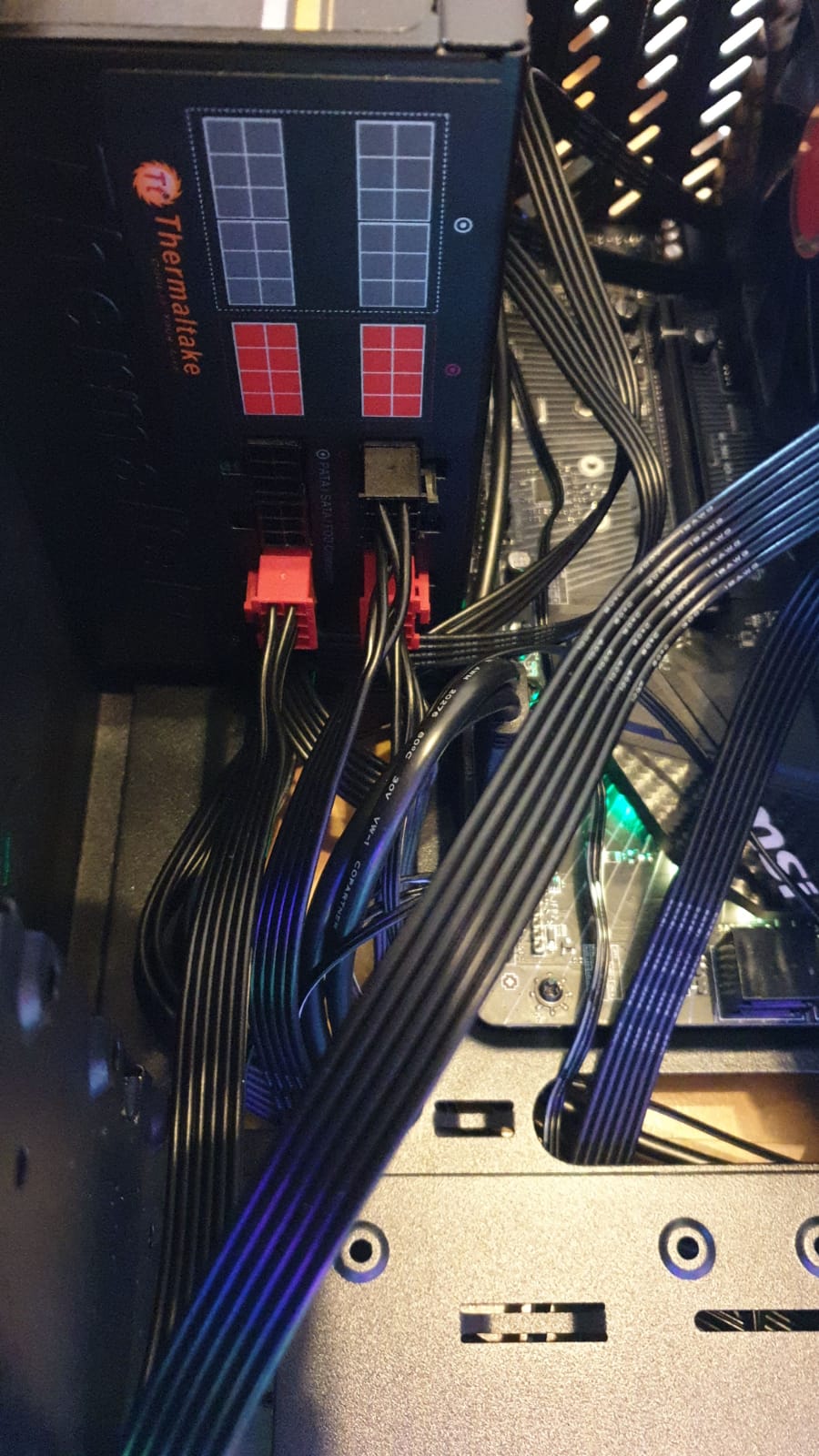

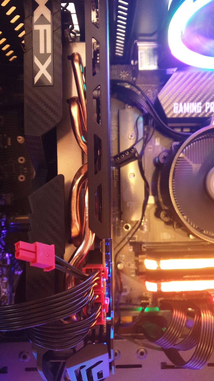

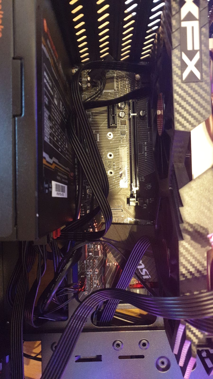

Ja wurden auf 2 und 4 eingesteckt, kleines update, der pc läuft wieder, ein stecker beim mainboard war nicht ganz drin 😅
Jedoch besteht noch immer das problem, das wir kein bild haben
Die verkabelung sieht zurzeit nicht gut aus, darum kümmere ich mich, wenn alles läuft 😅
Blöde Frage, wie schließt du den Monitor an? HDMI oder DP? Wenn möglich, mal das jeweils andere ausprobieren.
Beim ersten Einbau meiner 5700XT wollte es über HDMI auch nicht funktionieren. Erst der saubere Start über DP hat dann zum erfolgreichen Umstecken auf HDMI geführt. Nur so eine Idee 🙂
Problem wurde gelöst, nachdem wir alles nochmal überprüft haben, ist uns aufgefallen, dass der prozessor nicht ganz im sockel saß, gerade so, dass der lüfter ganz drauf ging, problem gelöst windows drsuf und läuft. Danke nochmal für alle schnellen und hilfreichen Antworten 🙃
Ich weiß ist auch nicht der erste prozessor den ich einbaue, aber aus irgendeinem grund ging der bügel locker nach unten und es erweckte auch den anschein, dass er drin lag, jeden falls haben wir ihn nochmal entfernt und neu eingesetzt, tada funktioniert tadellos
