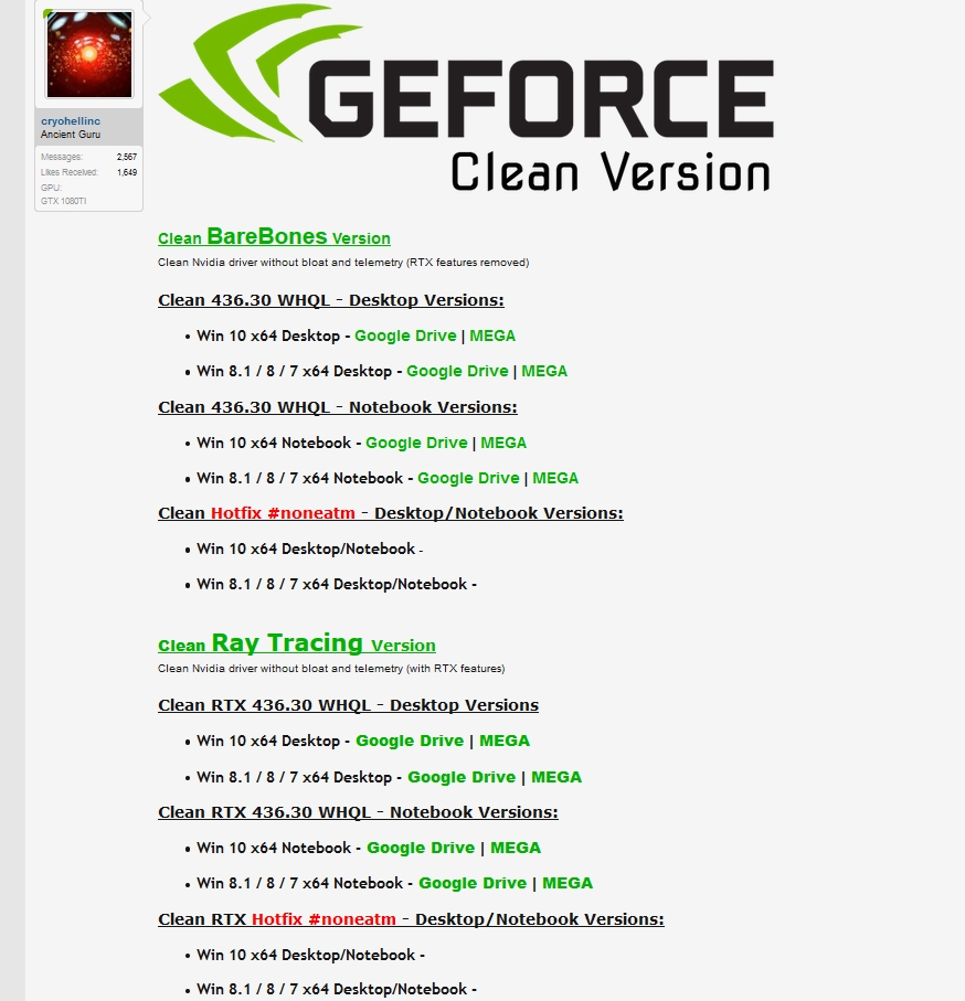

Kann dir hier auch den Cleandriver empfehlen
Quelle:
https://forums.guru3d.com/threads/436-30-clean-version.421390/

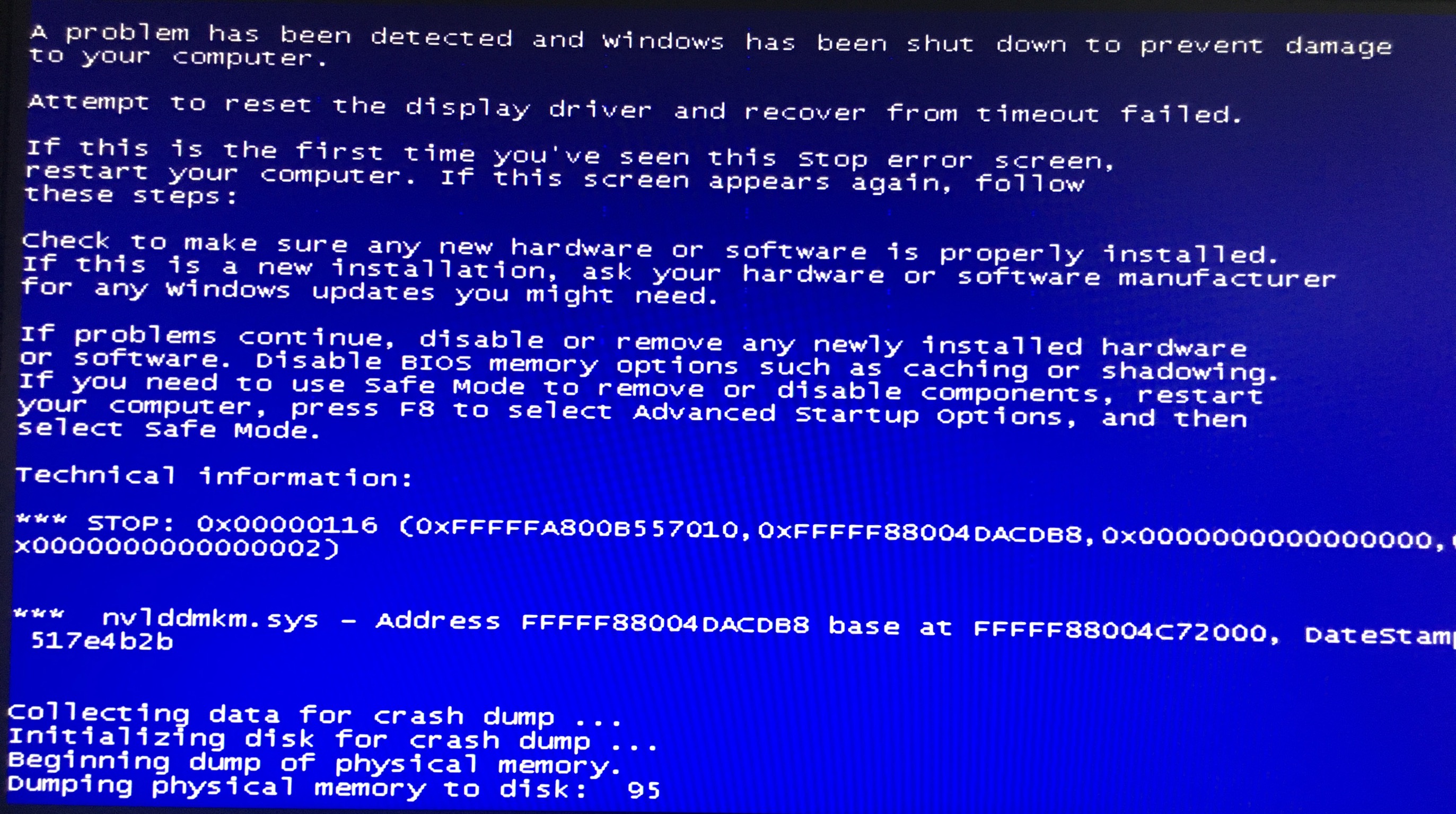

Nachdem wirklich nix mehr geholfen hat habe ich mal eine Komplettformatierung durchgeführt. Vorher habe ich Win10 benutzt nun Win7.
Es funktioniert soweit „tadellos“ solange ich einen nvidia-Treiber installiere. Sobald ich den Treiber installiere (selbst der alte der auf der GraKa CD drauf ist) taucht das gelbe Ausrufezeichen bei der GTX770 auf - vorher wurde die Grafikkarte erkannt aber ohne gelbes Ausrufezeichen. Nach dem Neustart erhalte ich dann einen Bluescreen mit folgendem Fehlercode (siehe Anhang).
Schmeiße ich den Treiber wieder runter bootet er immerhin wieder ganz normal.

Aus meiner Erfahrung: Das macht er nur wenn die GPU defekt ist. Andere Erkenntnisse, irgendjemand ?

Starte ein Live Linux
Schau ob es da geht.
Geht auch nicht: Karte hat einen weg.

Wenn die Graka mit nem Ausrufe Zeichen in der Systemsteuerung angezeigt wird, dann ist das meistens der Fehlercode 43. Zu dem gibt es einige Artikel auf Google.
Meistens ist es ein Defekt
