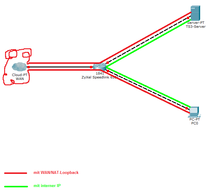

Greif nicht über die DynDNS-URL für das WAN darauf zu, sondern über den lokalen Namen bzw. die lokale IP. Selbst wenn der O2-Router das Aktivieren von NAT-Loopback erlaubt, solltest du diesen Weg gehen, denn du möchtest nicht, daß deine Pakete erst von deinem Rechner zum Router, dann zu deinem Provider, durch dessen Netz und wieder zurück zu dir gehen, zu deinem Router und letztlich zu dem Gerät, auf dem Netxcloud läuft. Du würdest dir damit auch deinen ganzen Upload zuballern, der garantiert nicht so flink wie die Gigabitverbindung deines LANs ist. Du möchtest, daß Pakete von deinem Rechner direkt zum Router und von dort zum Nextcloud-Gerät gehen. Hab mal ein altes Bild rausgekramt, das das Prinzip visualisiert:

@DeusoftheWired
Das ist prinzipiell richtig, aber: Beim Handy was mal im WLAN mal im Mobilfunk ist möchte ich über die DynDNS URL zugreifen, gleiches beim Laptop den man mal hier, mal dort verwendet.
