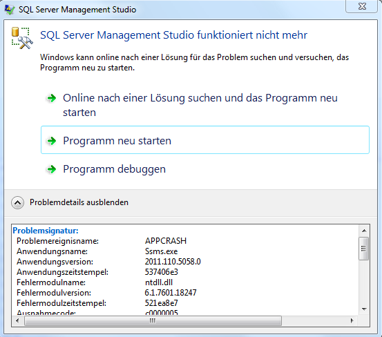

ich habe ein ganz komische Problem, was ich einfach nicht verstehe.
Ich habe ein kleines Programm geschrieben, welches Daten aus der Zwischenablage ausließt und in mehrer Exceldateien einfügt (per VBA), anschließend in Outlook eine E-Mail öffnet, diese Exceldateien einfügt und bisschen Text reinschreibt.
Unter Windows XP hat diese Programm immer ganz normal funktioniert. Jetzt unter Windows 7, kommt es manchmal! vor, dass entweder Outlook abstürzt, oder das SQL Managementstudio (aus welchem die Daten über die Zwischenablage kopiert werden), oder aber auch ein ganz anderes Programm von Microsoft was überhaupt nichts mit diesem Programm zu tun hat.
Hat irgendjemand eine Idee, an was das liegen könnte?
Öfter, ohne dass sich (zumindest meiner Meinung nach) an den Gegebenheiten ändert, funktioniert alles ganz normal :freak:
Problemsignatur:
Problemereignisname: APPCRASH
Anwendungsname: Ssms.exe
Anwendungsversion: 2011.110.5058.0
Anwendungszeitstempel: 537406e3
Fehlermodulname: ntdll.dll
Fehlermodulversion: 6.1.7601.18247
Fehlermodulzeitstempel: 521ea8e7
Ausnahmecode: c0000005
Ausnahmeoffset: 0002e41b
Betriebsystemversion: 6.1.7601.2.1.0.256.4
Gebietsschema-ID: 1031
Zusatzinformation 1: 0a9e
Zusatzinformation 2: 0a9e372d3b4ad19135b953a78882e789
Zusatzinformation 3: 0a9e
Zusatzinformation 4: 0a9e372d3b4ad19135b953a78882e789
Lesen Sie unsere Datenschutzbestimmungen online:
http://go.microsoft.com/fwlink/?linkid=104288&clcid=0x0407
Wenn die Onlinedatenschutzbestimmungen nicht verfügbar sind, lesen Sie unsere Datenschutzbestimmungen offline:
C:\Windows\system32\de-DE\erofflps.txt
Ich habe auch schon im Internet gesucht, leider ohne Erfolg...

So komme ich leider nicht weiter. Denn es stürzt ja nicht mein Programm ab, sondern z.B. das Management Studio. Und das auch nachdem mein Programm schon komplett durchgelaufen ist und auch schon wieder geschlossen. Und das Problem tritt auch nicht immer auf, obwohl das Programm immer das gleiche macht. (Nur mit andere Zahlen, die sich aber nicht mal in Länge oder ähnlichem unterscheiden)
Jemand noch andere Ideen?
