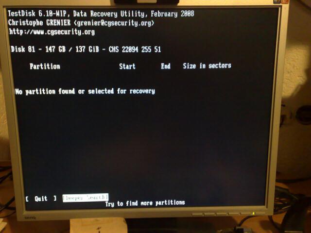

So, ich habe jetzt mal Test Disk laufen lassen, unter "Quick Search" meldet TestDisk, dass die Strucktur i.o. ist, aber keine Partition gefunden wurde. Zur Zeit läuft noch "Deeper Search", wobei TestDisk bereits was gefunden hat. Allerdings bekomme ich eine Warnung, die so aussieht:
Disk 81 - 147 GB / 137 GiB - CHS 5633968 1 51
Analyse cylinder .../... : ..
Warning: Incorrect number of heads/cylinder 255 (NTFS) != 1 (HD)
Warning: Incorrect number of sectors per track 63 (NTFS) != 51 (HD)
HPFS - NTFS 316 0 3430664 0 51 174947785 [Datensicherung]
Wenn TestDisk fertig ist kann ich mir die Daten anschauen und wieder Schreiben lassen, wird beim Schreiben die Partitionstabelle gleich mit neu geschrieben und der MBR?
Deine Geometrie wird als falsch erkannt, gehe bitte in das Menü Geometry und ändere die Heads auf 255 und führe dann nochmal eine Diagnose durch. Poste dann bitte die Screens nach Analyse, dann nach Quick Search und drittens nach Deeper Search.

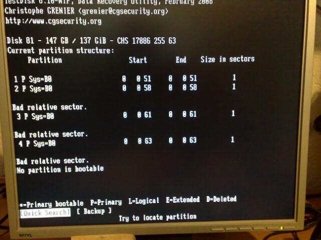

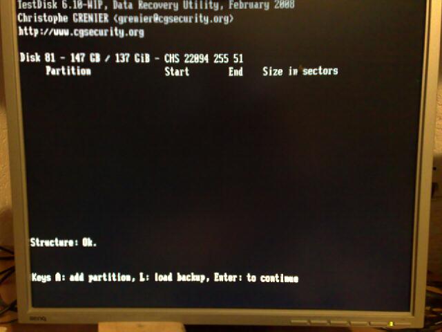

So, habe es so gemacht wie du geschrieben hast, habe aber wo Heads noch auf 1 stand, alle daten gefunden.

Sorry, aber Deine Sector-Sice wird leider auch falsch erkannt, diese musst Du auf 63 stellen, also beides ist zu verstellen Heads und Sectors. So werden keine Partitionen erkannt. Wenn Du bezüglich der Geometrie bei den Partitionen dennoch eine Meldung erhälts, die z.B. auf 16 Heads hindeutet, musst Du evtl. nochmal eine Analyse mit 16 Heads machen, Sectors bleibt dennoch bei 63!

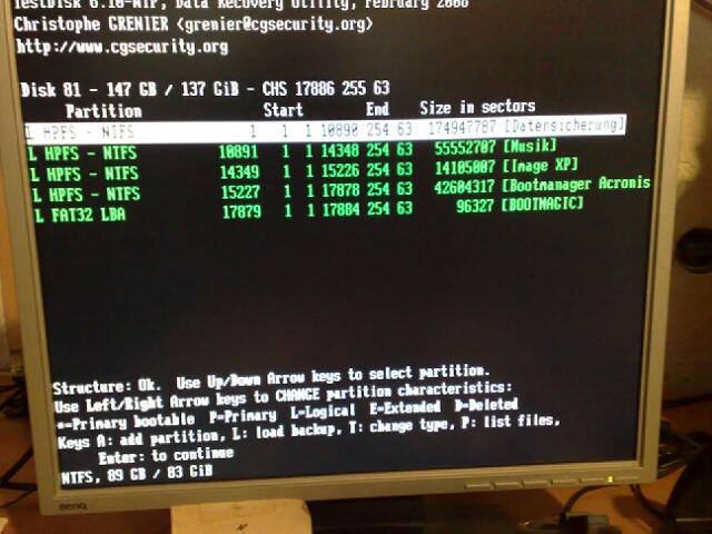

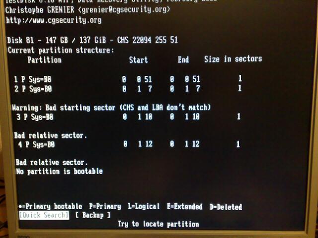

Habe Heads und Sectors geändert, Ergebniss ok.
Wie gehts weiter?

Der erste Screen gefällt mir gar nicht, hast Du für jede Partition (mit den Cursortasten anwählen) mit P (list Files) den Inhalt aller Partitionen geprüft? Aus diesen Screens heraus könntest Du dann auch Sicherungen der wichtigsten Daten vornehmen.
Wahrscheinlich sind die Bootsektoren und der MBR aber def. (was davon durch fixmbr etc. bereits repariert wurde vermag ich nicht zu sagen, da ich den Bootmanager nicht kenne und auch nicht weis wo er sich überall verewigt hat), diese könntest Du im Menü Advanced überprüfen, je nach Ergebnis kann man in diesem Menü temporäre oder dauerhafte Operationen ausführen. Werden z.B. Bootsektoren wiederhergestellt (ohne auf die Disk geschrieben zu werden - Option Write) kann man hier wieder mittels List probieren den Inhalt zu listen.
Hallo Mueli,
danke erst mal, das ihr mir helft, denn der Support von BootStar ist nicht unbedingt berauschend.
Ja, ich habe die Partitionen geprüft und alle Daten sind Vorhanden :) , die Struktur und die Aufteilung ist auch i.o..
