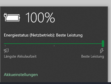

Dann ist mir aufgefallen, dass die CPU mit max. 0,9 Ghz taktet (laut Task Manager & CPU-Z). Das Notebook ist im Akku auf (volle Leistung) eingestellt. Und egal ob der Stromstecker dran ist oder nicht, das Notebook ist immer träge.

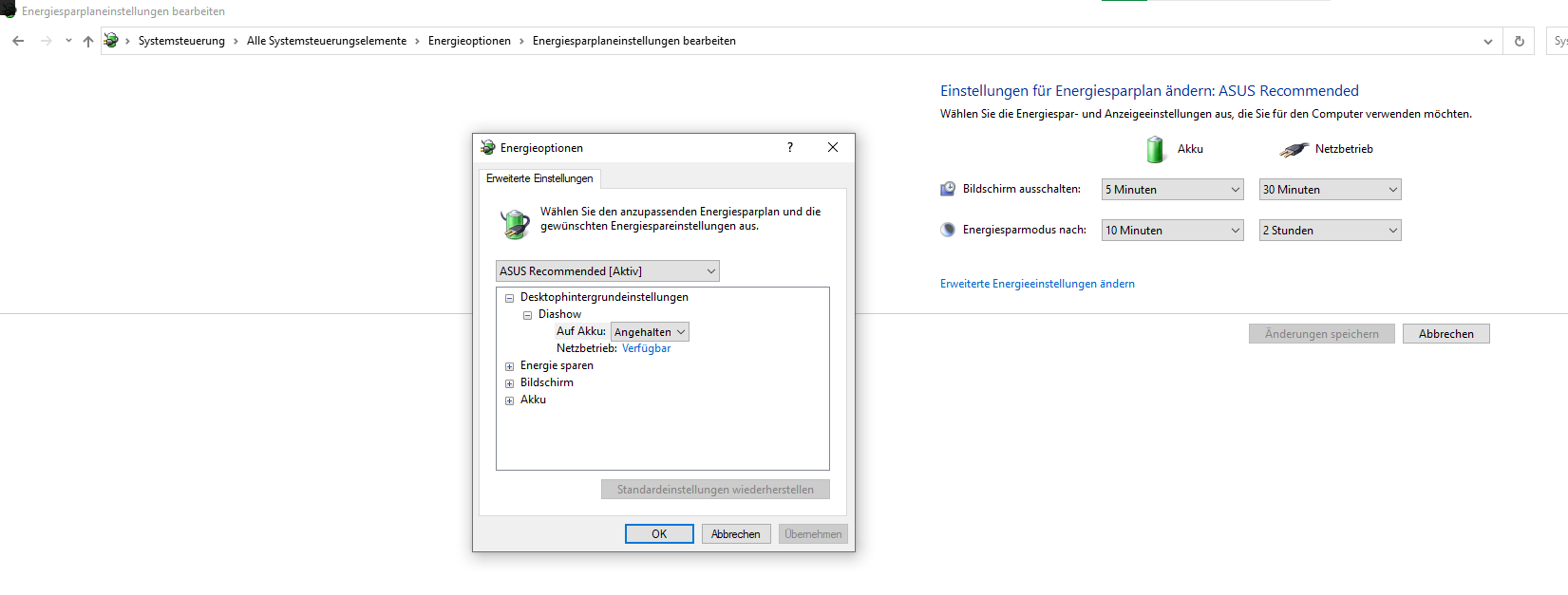

In den erweiterten Energieeinstellungen mal nachgesehen ob der maximale Leistungszustand des Prozessors auf 100% steht? Systemkühlungsrichtlinie auf Aktiv?

@Denniss so eine Option gibt es bei mir nicht:
Das ist kein normaler Energiesparplan, kann sein das da was von Asus reingepfuscht wurde.
Gibt's den normalen Ausbalanciert nicht ?
@Denniss der "Ausbalancierte" sieht genauso aus. Nehme an, dass das bei manchen Notebook's so ist?

@breedmaster bei mir gibt es keinen Aktiven Plan, habe als Test einen neuen Plan erstellt und auch dieser enthält die selben Optionen. Scheinbar gibt das Notebook nicht mehr her?
