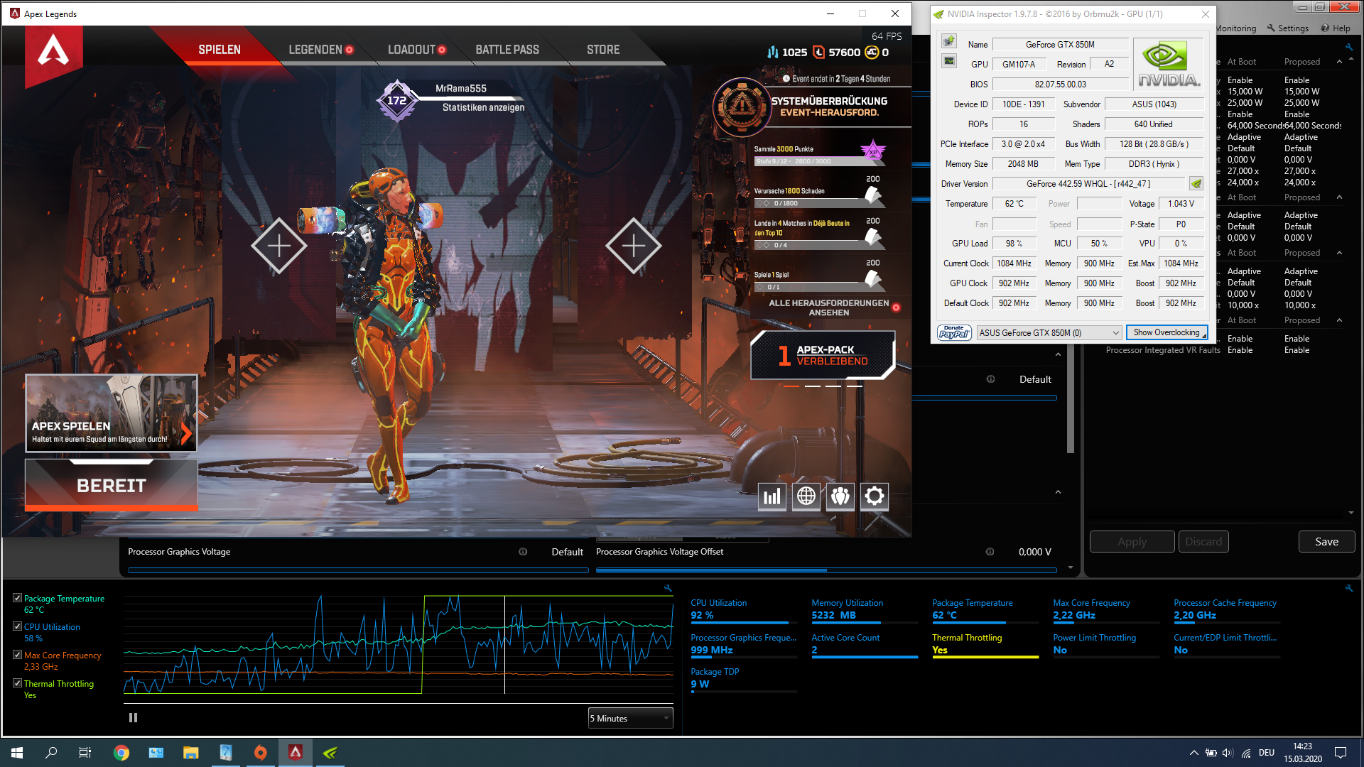

Sry, vielleicht nochmal etwas präziser, wenn ich apex anfange zu spielen habe ich anfangs 60-70 fps. Nach ungefähr einer halben stunde bin ich nur noch bei 50fps. In intel xtu schlägt dann der thermalthrotteling indikator eigentlich dauerhaft aus, obwohl die temperatur der cpu nicht weit über 70° ist und die der grafikkarte auch nicht (lt. Nvidia inspector). In Hwinfo sind die daten auch gleich (wäre ja auch seltsam wenn nicht).

Also ich hänge mal nen paar Bilder an. Vielleicht wird es dann besser erkennbar.

Ich habe meine Kühllösung noch etwas optimiert (cpu 64 max. Gpu 62 max.) unter den Bedigungen wie im bild gezeigt. Es wird übrigens durch bd_prochot gedrosselt. Die höchste teperatur die vorherrscht ist die der vr vcc (idle 77 und max 81). Also ich denke, dass es dadurch zur drosselung kommt. Ich habe nun testweise bd_prochot deaktiviert. Bis jetzt (20 min.) hat sich unter last nicht viel verändert max. 81 grad. Die frage ist jetzt, ist es sicher das weiterhin deaktiviert zu lassen? Gibt es andere Komponenten, die ich noch nicht bedacht habe, die aber von bd_prochot betroffen sind? Sollte ich noch einen benchmark machen, um wirklich sicher gehen zu können? Wäre echt dankbar fűr ein paar Meinungen. :)
