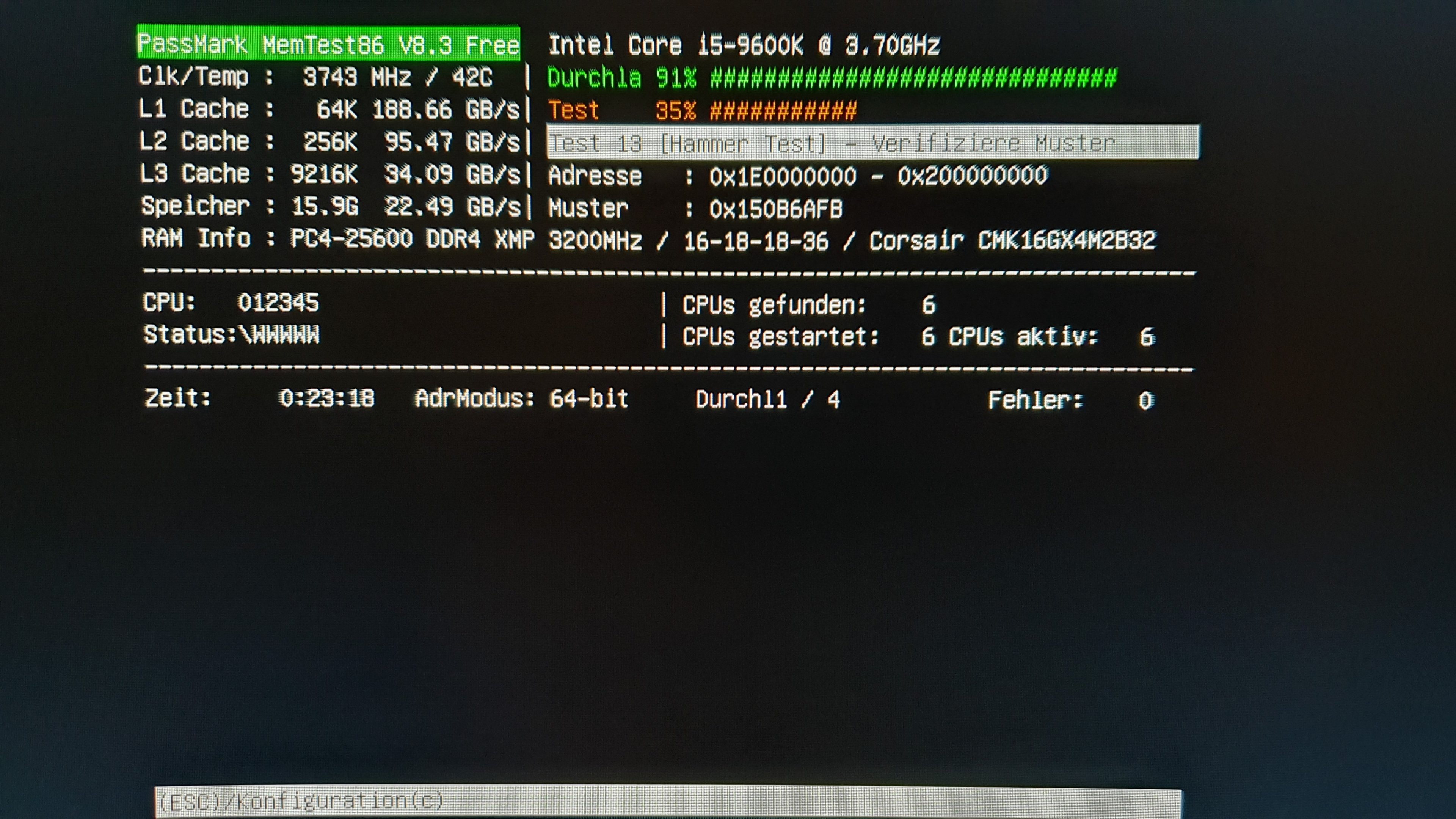

memtest86 läuft gerade. Bleibt der Rechner nach dem Test an oder wird das Ergebnis auf dem Stick gespeichert? Würde gern schlafen gehen:)
lass über nacht laufen.
das testet, bis du unterbrichst.
und wenn einige loops durchlaufen, erhöht das die aussagekraft.
Reaktionen: Foogues
Test lief knapp 3 Stunden ohne Fehler .
