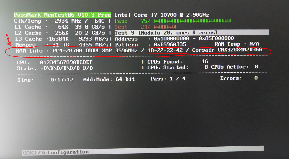

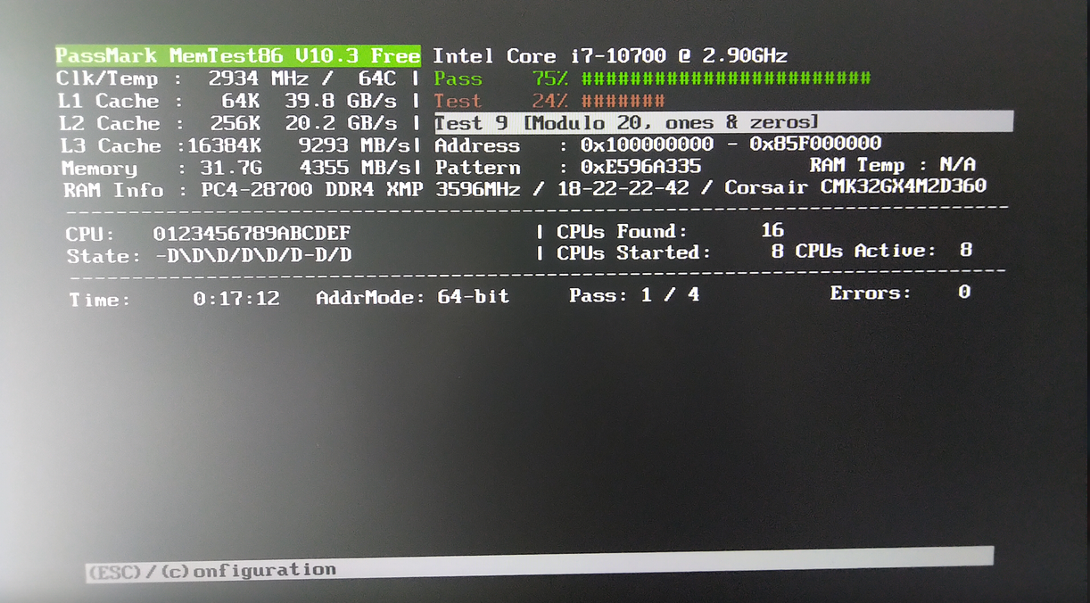

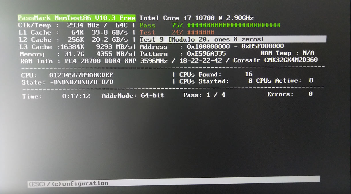

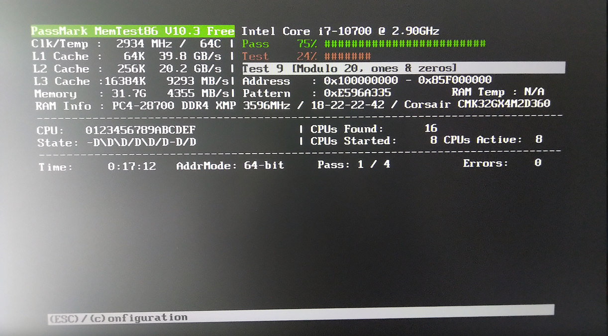

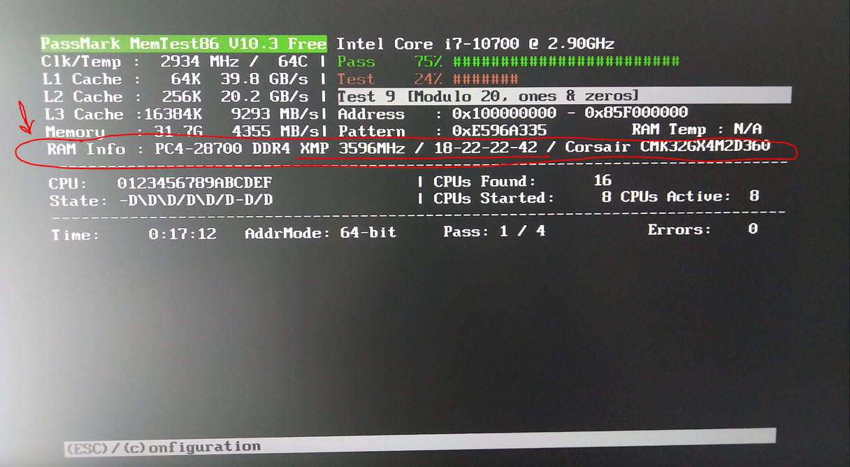

RaphaelRAM schrieb:
Najuti, XMP kann ich ja mit dem lenovo nicht verwenden
Läuft aber wohl doch mit XMP hier:
kannst du mir das erklären, was genau du da siehst? ich versuch ja nur aus meiner recherche und dem, was mit meinem pc passiert, die situation zusammen zu reimen :D Was siehst du denn auf dem shot, was mit XMP zutun hat??
Edit: also da steht XMP hinter dem Riegelnamen, aber das bedeutet ja nicht unbedingt, dass das board dann mit dem spezifikationen (und wie cbtaste meinte, spannung etc) klarkommt. So verstehe ich das jedenfalls...
RAM Info auf dem Bild.
Reaktionen: RaphaelRAM
Edit bitte, aber jetzt bin ich komplett verwirrt... also heißt das jetzt, das Board benutzt den Riegel mit XMP erfolgreich? Aber wieso stürzt dann der Rechner im abgesicherten Modi nicht ab? Wird da der RAM anders...verwendet?! :confused_alt:
:confused_alt::confused_alt:
Das dort XMP erwähnt wird ist mir ja klar -->"Naja, Du hast JEDEC 3200 Speicher mit XMP (OC) 3600 Speicher ersetzt, kann sein, dass das Board nicht genug Spannung bereitstellt oder Sub-Timings falsch einstellt", also das das dort genannt wird, okay, aber heißt ja nicht ,das das board damit klarkommt (oder eben XMP zulässt)... so war mein Stand bisher :D
Die Corsair (Memtest86 Bild CB01 ) würden womöglich fehlfrei laufen bei 3200MHz.
Kann das Board überhaupt mehr als 1,2V bereit stellen, bzw. tut es das? - was es macht steht im Bios...
