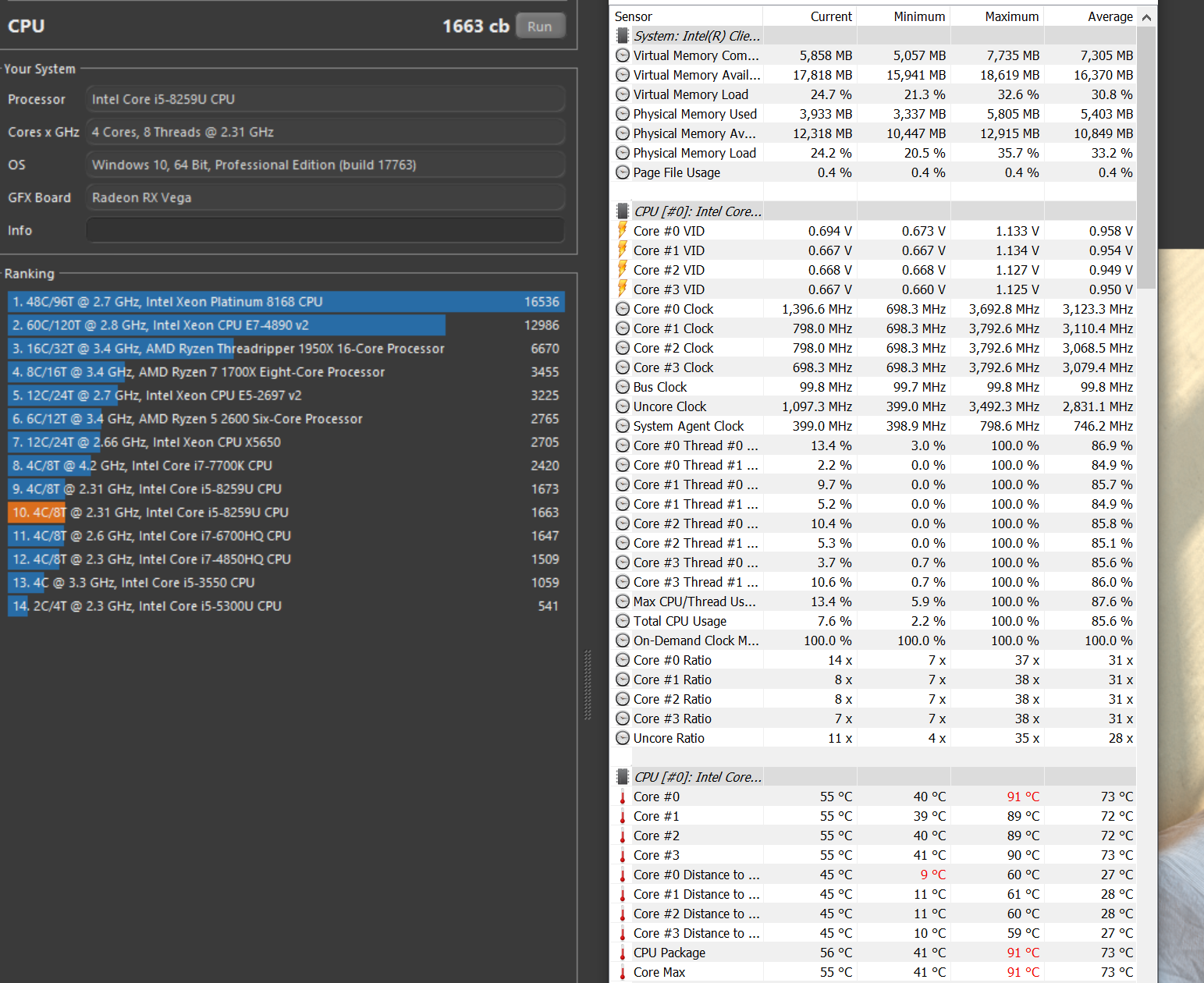

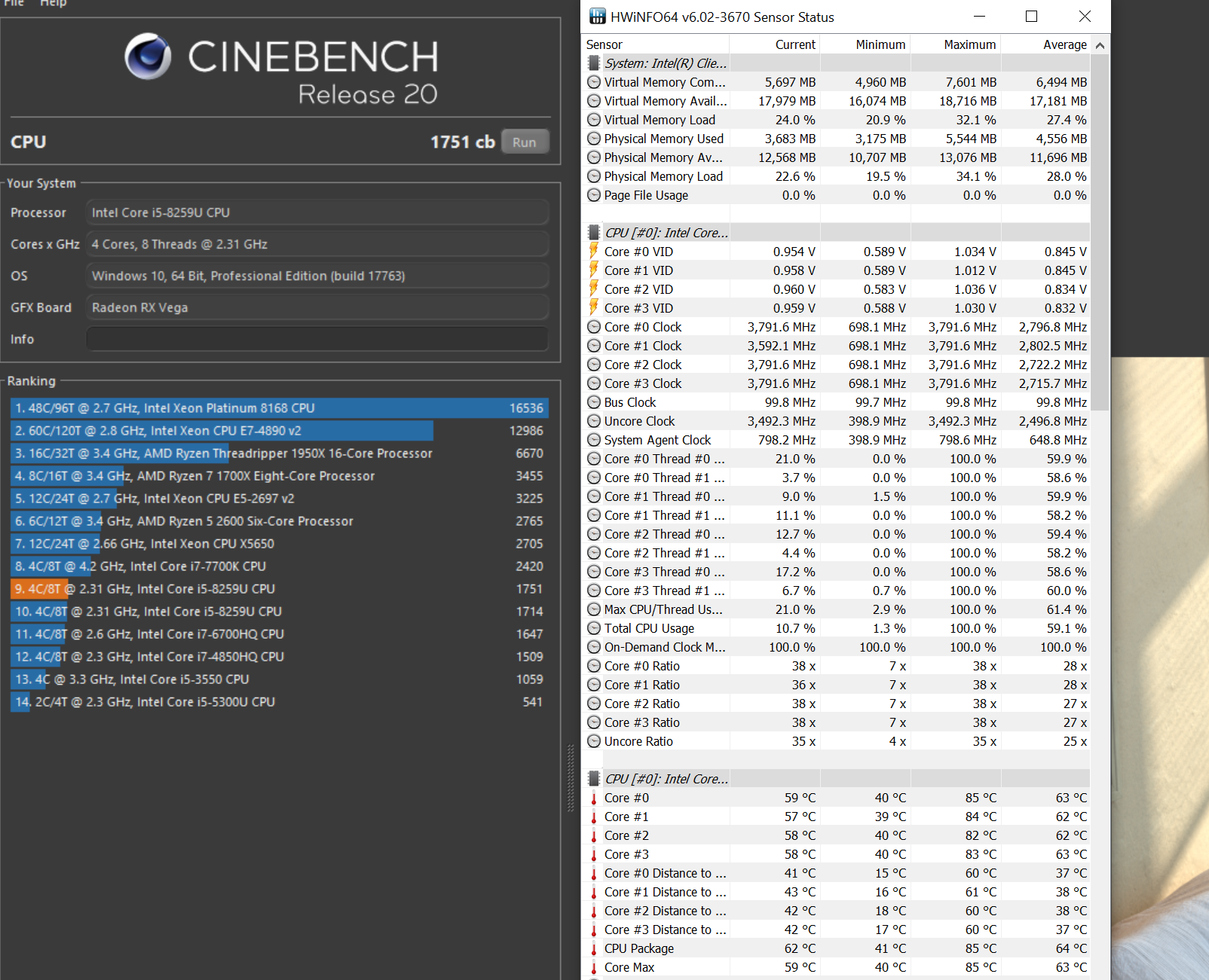

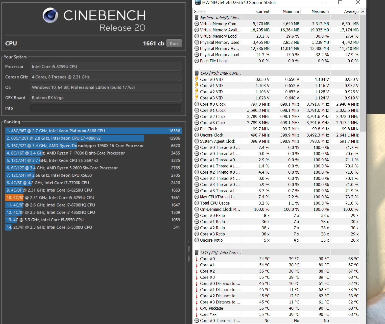

Hier mal ein Screenshot:
Mit 0,20MV weniger idente Leistung mit deutlich geringerer Temperatur, also ist das wohl kein thermisches Problem gewesen, sondern vielleicht die Package Power die maximal zulässig ist?!

Kleiner Tipp: je nach Güte des Chips sind zwischen 0,075 - 0,125v niedriger drin :D
Danke, da ging wirklich noch etwas, bei 0,09 habe ich die Einstellungen dann gelassen :)
Ich würde an deiner Stelle solange dran weiter machen, bis sich das System aufhängt. Wenn es das getan hat, würde ich um 0,01V die Spannung rückgängig machen und erneut versuchen. Schließlich könnte es sein, dass dein System gerade noch so die 0,09V Reduktion verträgt, aber bei schnellem Lastwechsel (vor allem richtung Stromsparmodi) kann sich das System aufhängen. Das wäre sehr bitter, wenn du gerade wichtige Dateien offen hast!!
