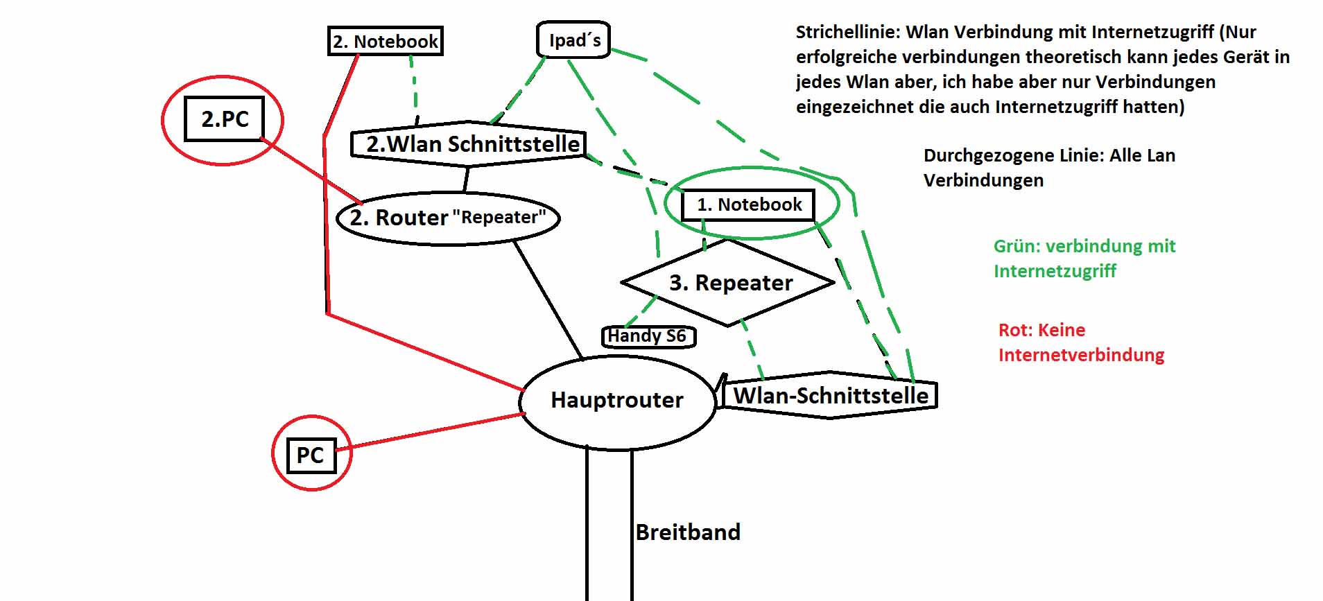

-Update 2 Stunden später hat eine anderes Notebook, das bisher weder über WLan noch per Lan sich mit dem Internet vollständig verbinden konnte, sich mit einem Zweiten Router in unserem Haus per Wlan verbinden können der als eine Atrt "Repeater" fungiert aber per Lan mit dem Hauptrouter verbunden ist. Ich Hab hier zur Vorstellung Mal eben eine kleine Skizze gemacht wie unser Netzwerk aufgebaut ist: http://de.share-your-photo.com/0afc5f4abc wie man hier sieht eindeutig was für ein Chaos und was für ein Zufall zwischen einzelnen Verbindungen besteht, man könnte z.B. davon ausgehen, das der Hauptrouter nicht in der Lage ist ein Lan Signal zu versenden weil kein PC oder Notebook sich so verbinden kann, aber Router 2 ist ja nur über eine Lan Verbindung mitdem Hauptrouter verbunden. Ebenso stellt sich die Frage warum ist das Handy S6 nicht in der Lage ist mit den Wlan Schnittstellen der beiden Router sich zu verbinden und nur mt dem Repeater dder ja Grundsätzlich nur das Signal des Hauptrouters verstärk.

habe die Grafig mal hier hochgeladen. CB mag png nicht.

gut aber zuerst muss doch einmal geklärt werden, ob alles im identischen DCHP-Bereich ist und ob bei dem AP und bei dem Repeater DCHP ausgeschaltet ist. Denn nur so greift der DCHP des Hauptrouters durch. Aber das die LAN Verbindung zum Haupt-Router nicht funzt ist schon auffällig. Die LAN-Verbindung zum AP kann funzen muss aber nicht. Wenn da das LAN Kabel kommend vom Haupt-Router im falschen Port steckt (muss in Port1) wird es schon deshalb nicht funzen. Ich vermute mal, das da im Haupt-Router verschiedene Ip-Bereiche laufen für LAN und WLAN. Offensichtlich können beide nicht komunizieren. Dafür gibt es auch bei den meisten Routern eine Einstellung.
Auf Seite 156 der Bedienungstechnisch ist beschrieben wie man sich die einzelnen Geräte im Heimnetzwerk anzeigen lassen kann.
Da müssen ja zumindest die Geräte am Haupt-Router zu sehen sein, incls. des AP (das ist der 2. Router)

Eben DCHP beim Ap und beim Repeater muss aus sein. Aber damit man das überhaupt händeln kann müssen das Webinterface des AP und des Repeaters im identischen Bereich sein und das Interface darf nicht 192 .168.2.1 haben, da das ja schon der Hauptrouter der Speedport hat.
Also würde ich dem AP erst mal 192.168.2.2 und dem Repeater 192.168.2.3 zuordnen. Mit Ping vom Hauptrouter testen.
Damit habe ich erst mal alle Webinterface im identischen Bereich und kann überhaupt irgendetwas einstellen. Danach beim AP und beim Repeater DCHP ausschalten.
