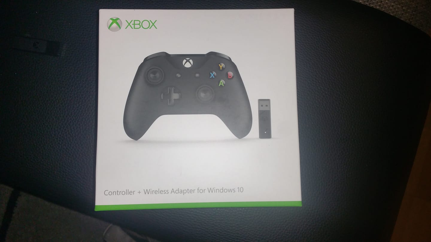

nutz den microsoft wireless adapter. dieser läuft perfekt, habe ihn seit 2 jahren im einsatz und bisher nur einmal ein problem gehabt. einmal beim ausschalten von rdr2 hatte ich einen bluescreen und der grund war die xboxgip.sys welche wohl für dne controller zuständig ist. das war auch der erste und einzige bluescreen den ich seit etwa 4-5 jahren hatte. vllt lags auch am spiel, rdr2 ist ja noch extrem buggy.

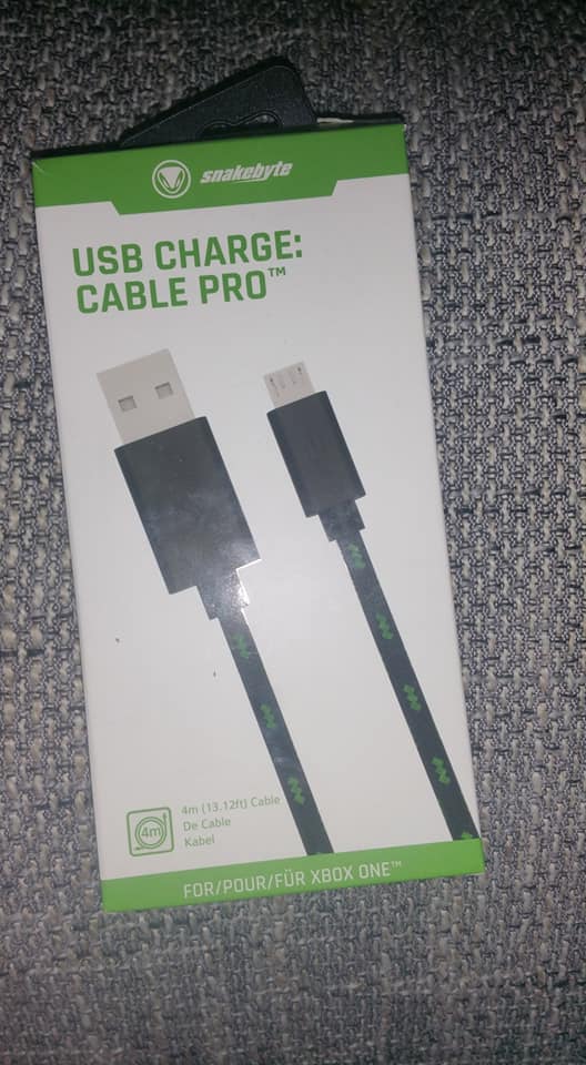

Habe den mal benutzt läuft Top, aber am Pc nutze ich lieber Kabel das war auch recht Günstig 8€ bei Saturn
nutze das Kabel auch für Xbox One X, bin der Meinung gearde Multiplayer ist einfach besser über Kabel.

Nimm unbedingt den Microsoft BT Dongle der dafür gedacht ist, dann geht das wunderbar. Habe auch die Erfahrung machen müssen ;)
