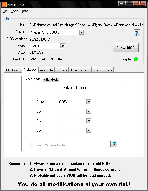

Gibts denn keinen Trick, damit meine Asus 8800 GTS G92 unter 2D mit 0,95V und unter 3D mit 1.15V läuft? Mit meiner GTX 280 die leider einging, ging das ja auch.
Ist ja blöd, dass die Karte unter 2D auch mit 1,15V läuft. Unter 2D taktet sie mit 150/378/300 Mem. Bringt ca. 7W weniger. Aber was tun damit die 2D Spannung auch mit reduziert wird?
- Apr. 2004
- 6.276
Aslinger schrieb:Gibts denn keinen Trick, damit meine Asus 8800 GTS G92 unter 2D mit 0,95V und unter 3D mit 1.15V läuft? Mit meiner GTX 280 die leider einging, ging das ja auch.
Zumindest könnte man es im BIOS so zuweisen. Allerdings hatte das bei einer GeForce 8800 GT nach Referenzdesign keinen Effekt. Genau wie bei den Clockrates muss man sich auch bei der Spannung für ein Setting entscheiden und das unter "Extra" definieren. Die Einträge "3D", "Thrtl" und "2D" sind bei der 8800 GT wirkungslos. Der Eintrag "Extra" musste deswegen zusätzlich im NiBiTor implementiert werden.
Das Einzige was an der 8800 GT wirklich schön per BIOSmod sinnvoll modifiziert werden kann, ist die Lüftersteuerung. Clockrates wie hier im HowTo beschrieben per RivaTuner und bzgl. Spannung muss man sich auf einen Wert festlegen.

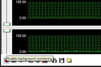

servus,
habe eine problem, das 2d/3d modell funktioniert soweit, leider bleibt die karte jedoch im 2d takt, obwohl die hardwarebschleunigung auf 1 ist! der witz: mal taktet die karte hoch, mal nicht, die profile sind richtig angelegt, da liegt der fehler nicht.
nutze den aktuellsten nvidia beta treiber und rivatuner v.2.24.
hat jemand eine idee?

benötige noch immer hilfe. meine karte erkennt zwar die profile, allerdings muss ich immer erst auf das icon vom rivatuner klicken (und z.b. hardwaremonitoring aktivieren) , damit die karte auch wirklich hochtaktet. sonst bleibt sie im 2d taktprofil.
hat niemand eine idee?

manchmal kann die lösung gaaaaanz einfach sein. und ich tüddel hier mit älteren treibern rum, installiere alles neu und mache was gott verboten hat (fluchen)...
du bist der beste, vielen vielen dank.
