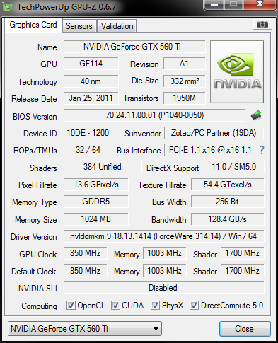

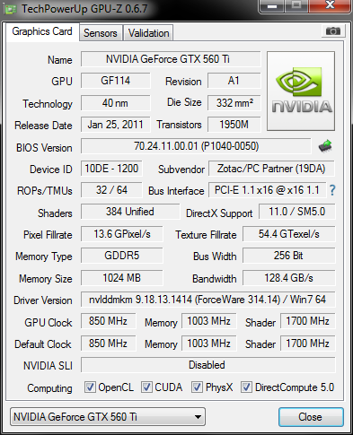

Ich habe auch mal die aktuellsten Beta Treiber 314.14 ausprobiert, mit der Hoffnung dass damit evtl. alles ersetzt wird, leider wieder das selbe Problem :-(
Ich konnte aber GPU-Z aufrufen und mal einen Screenshot machen, von den Werten her sieht eigentlich alles ok aus, denke ich oder?
