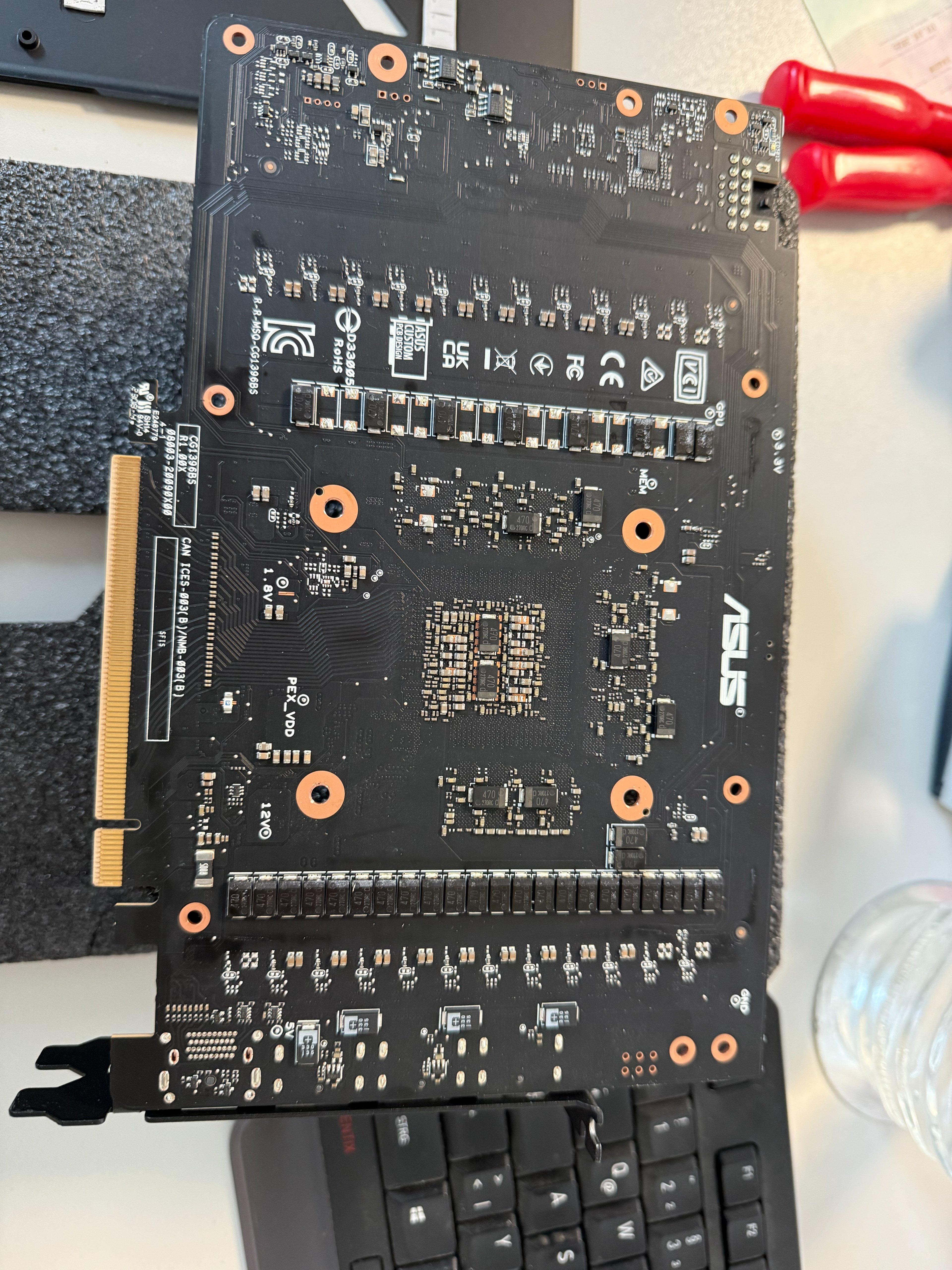

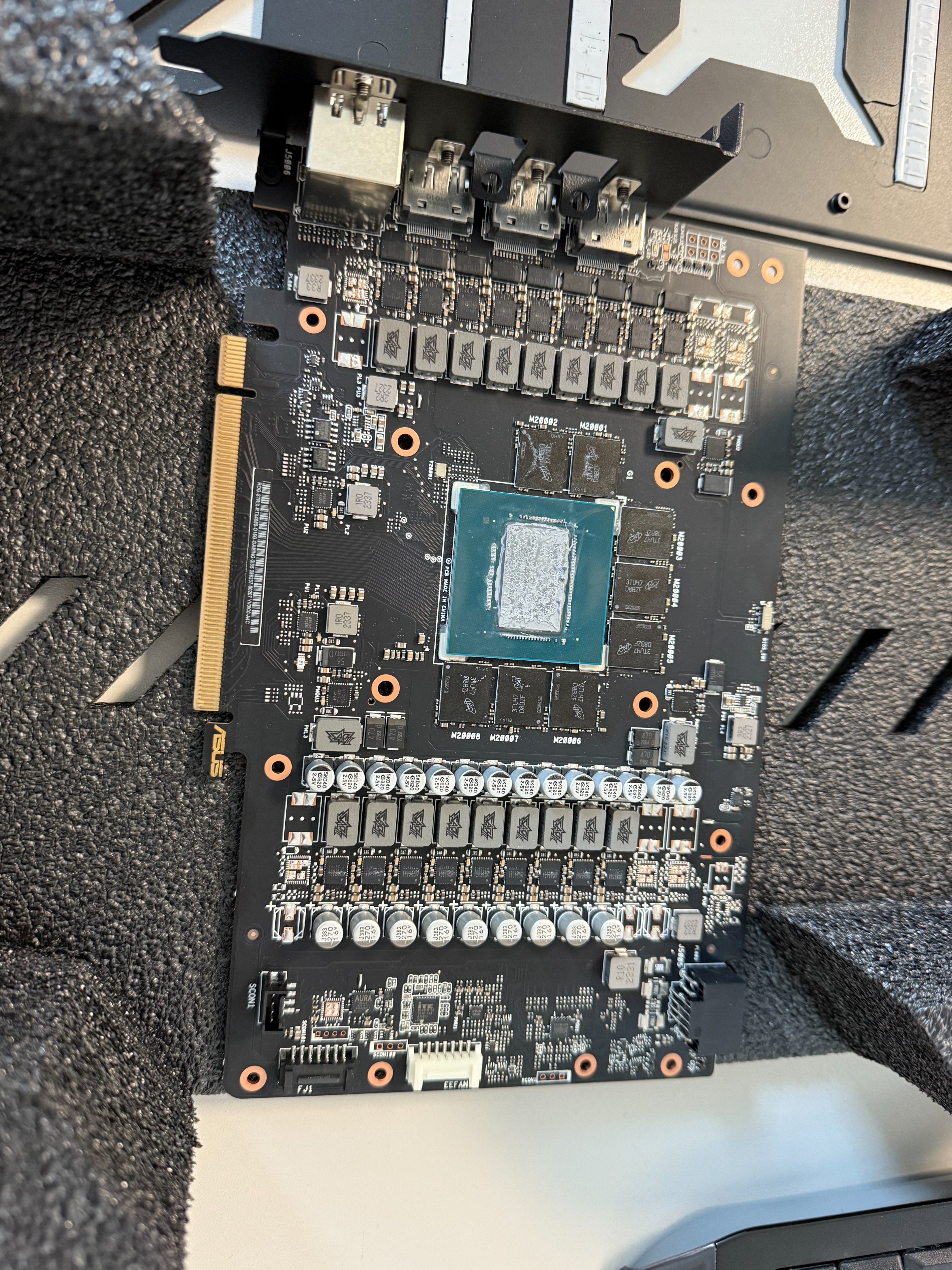

Hi,
also hab die karte mal aus wakü wieder ausgebaut und zerlegt....könnt ihr da was erkennen was auf einen defekt hinweist?
morgen säubere ich die und mache den custom-kühler wieder drauf und schaue ob sie wieder läuft
hab nur isopropanol mit 99,6 prozent bekommen, kann ich damit auch die lötstellen um den hauptprozessor reinigen?
Ja, kannst du. Pass aber auf, dass du keine Bauteile abreist.
