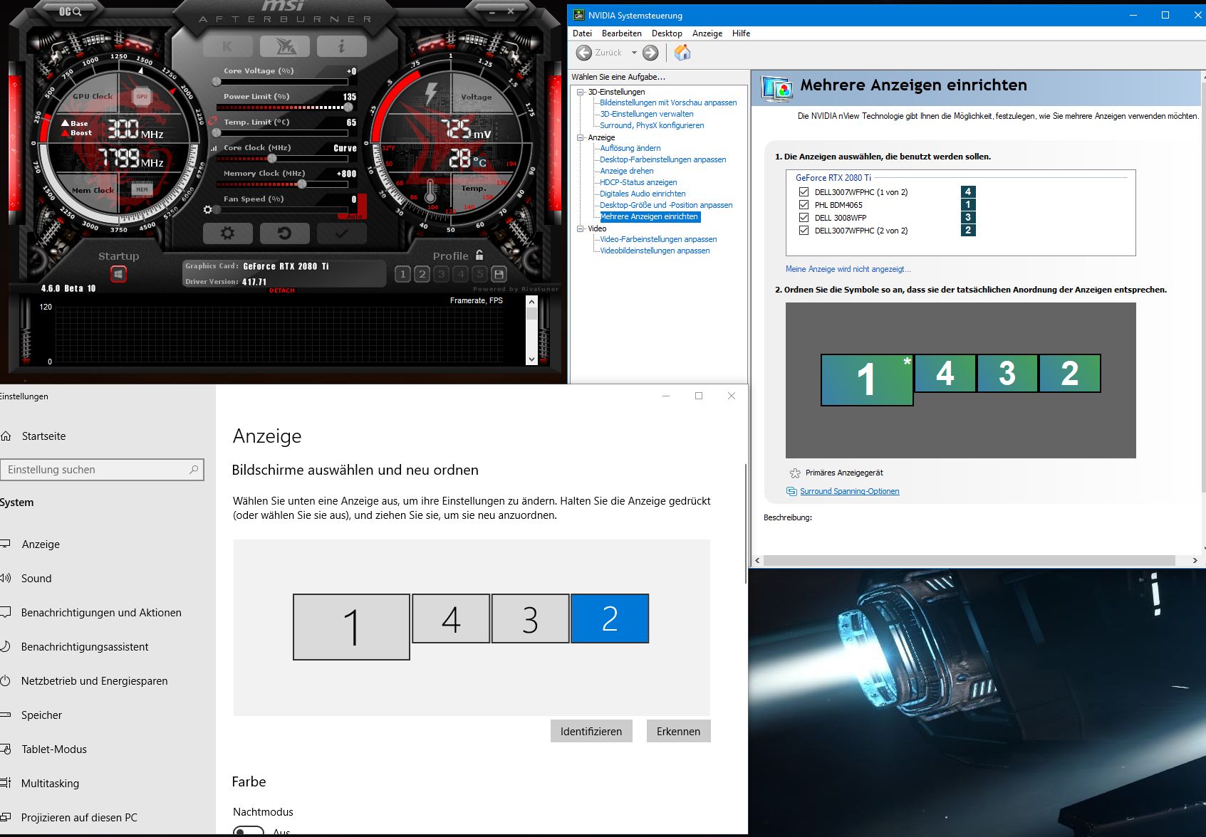

Ich habe 3 Monitore und eine 2080Ti. Benutze den Multi Display Power Saver und da taktet die GPU nur mit 300-600 Mhz.
Reaktionen: CrustiCroc
