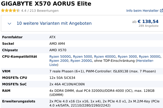

Wenn du weißt wie dein Mainboard heißt, kannst du auf Geizhals oder beim Hersteller nachsehen. Auch ob der M.2 Slot PCIe unterstützt.
Kommt aber auch auf den Prozessor an. Wenn der und das Board PCIe 4.0 bieten, hast du es.
Aber warum muss es überhaupt eine PCIe Gen4 SSD sein? in den meisten Szenarien spürt man keinerlei Unterschied zu einer viel günstigeren Gen3.
te342 schrieb:
https://geizhals.de/gigabyte-x570-aorus-elite-a2078208.html
Screenshot 2021-08-05 at 21-05-03 GIGABYTE X570 AORUS Elite ab € 172,90 (2021) Preisvergleich ...png
Ganz unten.
Rest findet man beim Hersteller raus. Aber das allein reicht nicht, der Prozessor muss es auch unterstützen.

Keine Ahnung wo du schaust, aber ich habs hier verlinkt und sogar ein Bild rein gestellt. Auf Geizhals.de kann man nachsehen, beim Hersteller und es steht sogar im Mainboardhandbuch, das du evtl noch irgendwo hast.
Wenn nicht, kann man es beim Hersteller downloaden.
"2x PCIe 4.0 x1, 2x M.2/M-Key" ach du meinst das :D ja vielen dank.
eine letzte nachfrage hätte ich dann noch bedeutet "M.2/M-Key (PCIe 4.0 x4/SATA, 22110/2280/2260/2242" das jetzt hier das der m-key einfach pcie 4.0 ist oder wo sehe ich ob es sich um einen a key e key usw. handelt oder ist pcie 4.0 so zusagen der "key"?
