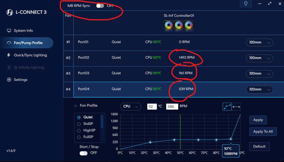

also wenn man den MB RPM Sync mode nutzt und dann z.b. mit einer anderen Software sagt der CHA1 soll mit 900RPM laufen, dann erhalten alle Lüfter an diesem Controller das Signal für 900RPM.. egal auf welchem Port sie sich am Controller befinden.
Nicht wundern, bei mir ist das buggy und Port1 wird RPM nicht angezeigt, wenn ich den Stecker aufm Mainboard habe. Funktioniert aber trotzdem alles.
Wenn du L-Connect3 nutzt als Software, dann kannst du jeden Port unterschiedlich festlegen. (MB RPM Sync Off).
Dann kannst du z.b. Gruppe 1 auf Port 1 mit 500RPM laufen lassen und Port 2 mit 1000RPM.
Bei MB RPM Sync Off empfiehlt es sich den PWM Stecker vom Controller vom MB abzuziehen, damit die RPM auf allen Ports angezeigt werden.
Ich habe z.b. insgesamt 12 Lüfter an einem Controller und die laufen einfach mit der selben RPM.
Hatte früher 2 Controller um Intake von Exhaust Lüftern zu trennen, aber das hat nur Probleme gemacht.
