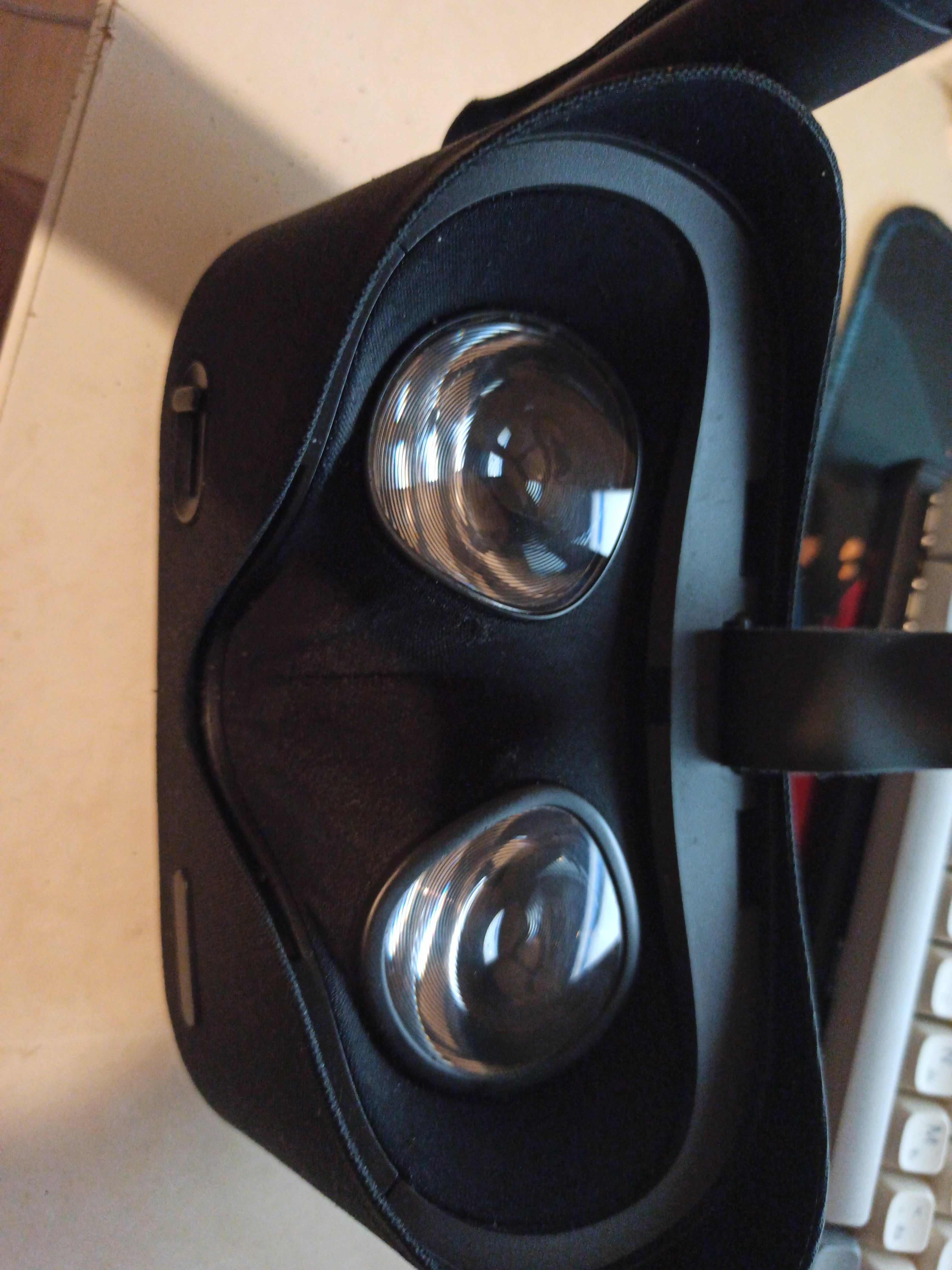

ich habe mir eine gebrauchte Quest 1 gekauft. Technisch einwandfrei leider völlig widerlich verschmutzt. Mir ist nicht klar wie man das so dreckig bekommt. Ich habe jetzt mal alles mit Alkohol gereinigt. Aber was ist mit dem schwarzen Innenstoff dieser ist sehr dünn und auch schon leicht beschädigt. Kann man ihn irgendwie reinigen? Ich will das so echt nicht aufsetzen.

Also ich bürste meine Quest 1 immer aus (Pinsel), rein pusten und Linsen vorsichtig reinigen.
Gebraucht ist so ein Brille eben nicht einfach, wenn man die Stunden über Stunden nutzt und auf dem Gesicht sitzen hat, dann schwitzt man gut darunter.
Bei mir sieht der Innenstoff allerdings noch tadellos aus.
Vieleicht die Quest 1 mal zerlegen und den Stoff "extern" (außerhalb der Brille) reinigen?
Reaktionen: madmax2010
Ohne auseinandernehmen geht da nicht viel. Schwarzer Stoff und Schweiß, Hautfett und Hautschuppen verträgt sich halt nicht so gut.

okay danke. Ich habe mich entschieden das mir eine Reinigung der Gesichtsmaske reicht und ich den Innenstoff drinne lasse. Nicht das noch was abbricht.
Allerdings habe ich wohl ein bisschen Mist gebaut. Ich habe die Linsen mit Isopropanol gereinigt da ich davon ausging sie seien aus Glas, sind sie aber nicht, auf der Meta Website steht aber das man das auf keinen Fall machen soll.
Was kann da passieren ist da eine Beschichtung drauf die sich lösen kann? Sie haben auch ein paar Trübungen ich kann jetzt natürlich sagen ob ich das war oder ich sie so bekommen haben.
Trifft nur auf asphärische Linsen zu (Pimax Crystal, PSVR 1).
Ersatzlinsen gibt es auch nicht zu kaufen.
Wäre schwierig eine Linse zu wechseln ohne Staub reinzubekommen, bei der Vergrößerung tödlich. Dazu bräuchte man schon ein aufwendigeres Design mit internem Schutzglas wie bei der Pimax Crystal.
Isopropanol greift nicht jeden Kunststoff an, aber viele. Ja das kann eine Plastiklinse trüben/zerstören wenn es zu lange einwirkt, oder man zu viel reibt. Außer Wasser ist da nichts erlaubt, ich bin da selber nicht so kritisch und hab schon Glas-/Fensterreiniger benutzt (feucht kurz tupfen, trocken tupfen, sanft wischen). Aber eigentlich nicht nötig für den üblichen Fettfingerfleck.
