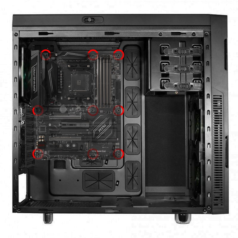

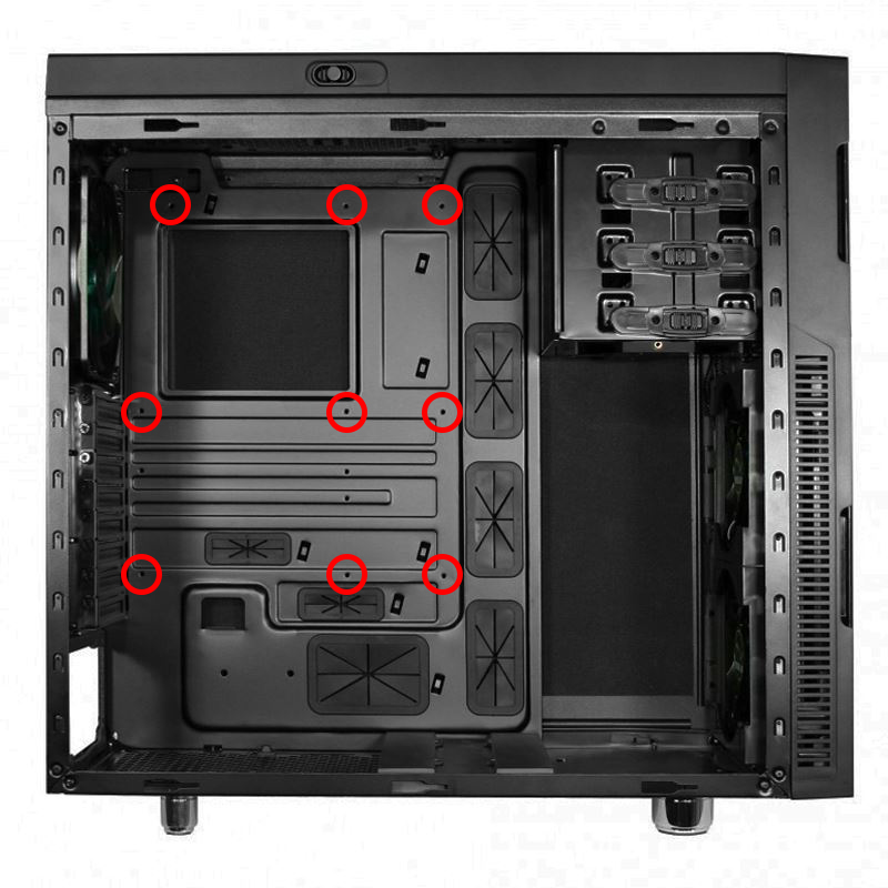

Ich habe bereits versucht das Mainboard vorsichtig einzusetzen - leider stimmen die Abstände bei den Abstandhaltern nicht ganz überein. Manche sitzen etwas zu weit unten, andere zu weit links. Heißt, egal wie ich das Mainboard halte, ich kann überhaupt nicht alle Schrauben einsetzen.

Nimm nur dort Abstandshalter wo auch Löcher sind! Auf keinen Fall an anderen Stellen welche verwenden, sonst kannst du daas Board schrotten. ;)

Lach.. na wenn kein Loch da ist, wohin soll ich die Abstandhalter stecken? ;-)
Ich habe es genau so wie in der Beschreibung gemacht und die 9 Abstandhalter eingesteckt. Nur lassen sie sich eben nicht alle montieren, da manche zu versetzt sind.

Also an jeder Stelle an dem auf dem Board ein Loch für eine Schraube ist, sollte auch am Gehäuse ein Loch für einen Abstandshalter sein.
Vielleicht helfen dir ja diese Bilder oder du kannst anhand dieser dein Problem genauer beschreiben:

Wenn ich lese dass du schreibst manche Abstandshalter seien zu versetzt, meinst du dann, dass diese bereits im Gehäuse montiert sind, aber die Löcher des Mainboards nicht genau über den Abstandshaltern liegen? Das liegt mit großer Wahrscheinlichkeit dann daran, dass das Mainboard zu weit rechts auf den Abstandshaltern liegt, da man es mit ein wenig Kraft nach links in die I/O-Blende schieben muss (die Anschlüsse hinten am Mainboard nennt man I/O und es liegt jedem Mainboard eine Blende für diese bei die erst am Gehäuse montiert wird). Diese federt häufig auch ein wenig. Manchmal muss man wirklich feste drücken - so ein Computer ist kein präzise gefertigtes High-End-Produkt sondern Billigschrott aus China (nichts für ungut :D)
Nicht "blind" die Abstandhalter in den Mainboard-Tray schrauben, sondern ausschließlich nur dort, wo auch Bohrungen im Board sind. Andernfalls riskierst du einen Kurzschluss am Board, der nicht nur das Board, sondern auch andere Komponenten zerstören kann.
Bei der Montage muss das Board Richtung I/O Blende gedrückt werden; nur ins Gehäuse legen klappt so gut wie nie.

es hat alles wunderbar geklappt. Großes Lob an Bagbag, der mir bei dem Zusammenbau geholfen hat! Alle läuft ohne Probleme.
Das Mainboard passte, nachdem er herausfand, dass ich die I/O Blende nicht richtig befestigt hatte. ;-)
