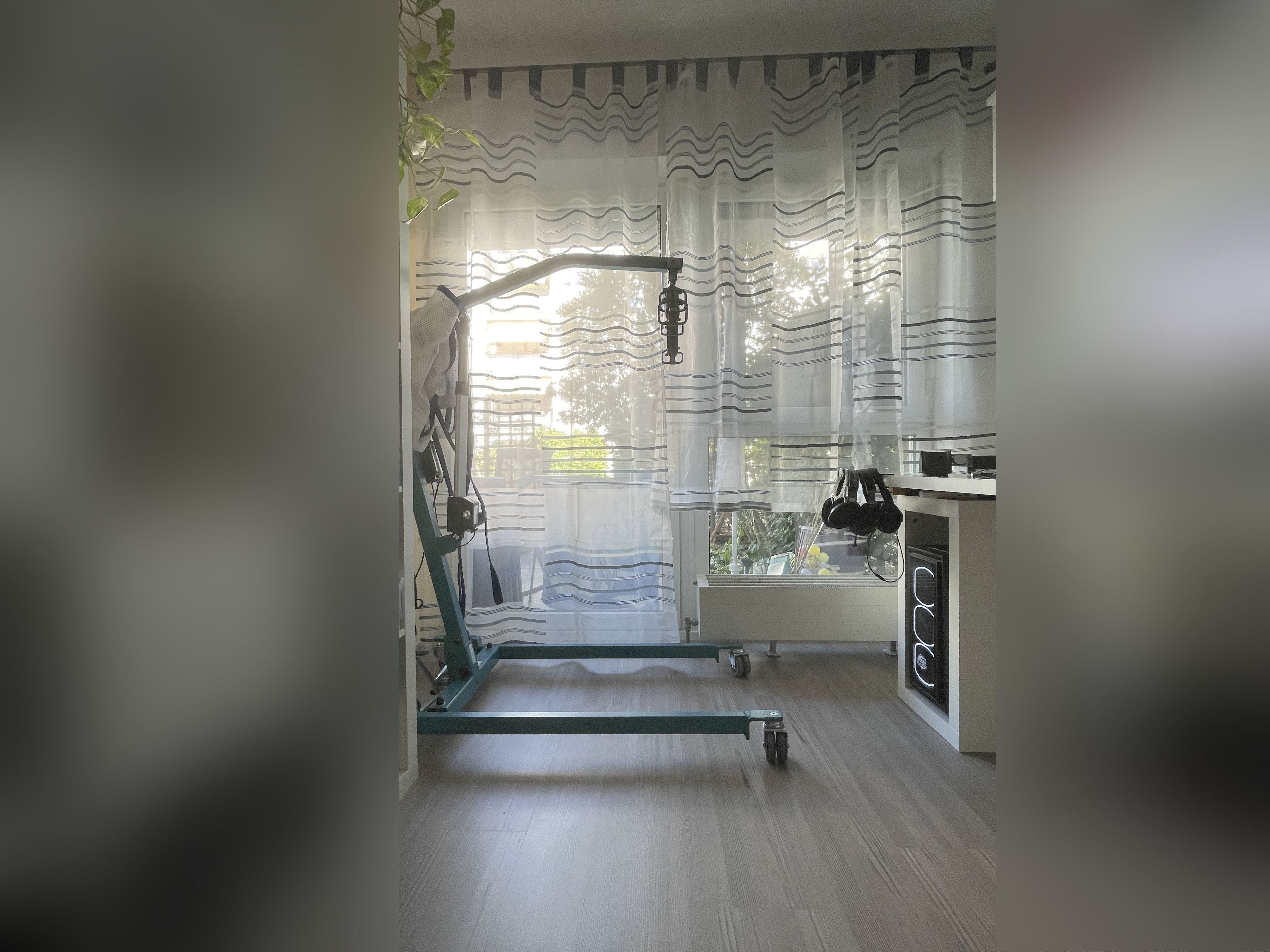

Hier sind mal zwei Bilder von der Licht Situation in meinem Zimmer:
Die Fensterfront ist ungefähr 8m gegenüber vom Fernseher entfernt.

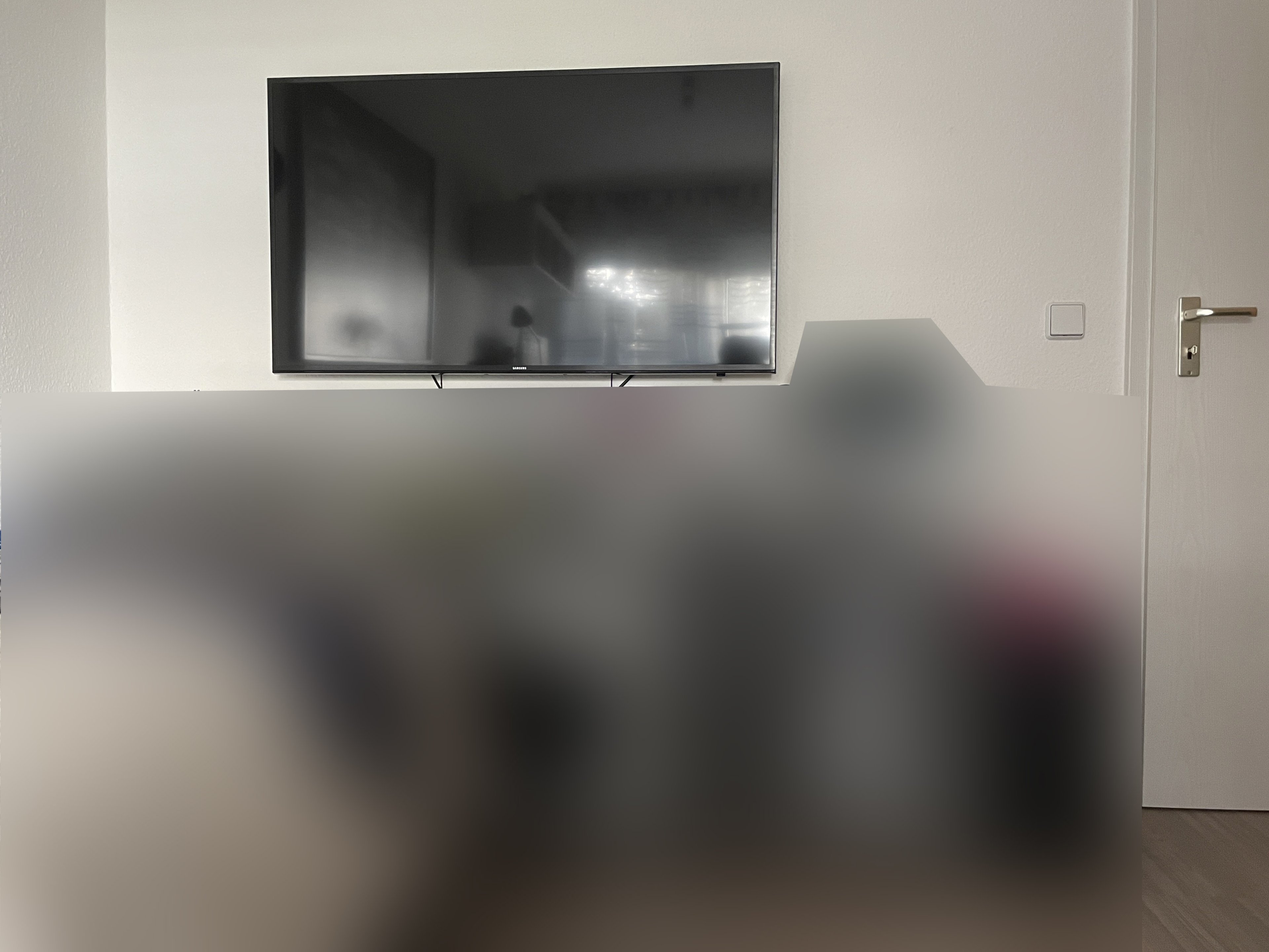

Das ist die Stelle wo mein jetziger Fernseher an der Wand hängt.
Man sieht auch ganz gut wie mein Zimmer sich im Fernseher spiegelt.

Also Qled Spiegelung find ich vieeeel angenehmer als die "matten" Oberflächen. Ja, man sieht deutlicher was gespiegelt wird und ich finde das stört weniger als wenn sich das vergrößert und vermatscht verteilt und gegenüber Qled dann die ganze gespiegelte Fläche praktisch kaum noch Bild durchlässt was dahin geht das man dann bei matten sogar noch weniger erkennt. Zudem sind die Farben in helleren Räumen auf den matten Displays längst ein NoGo für mich. Primär, egal wie sollten Spiegelungen generell vermieden werden, wenn man optimales Bild haben möchte. Pluspunkt bei Oled wäre noch, das man auch durch etwas "schrägstellen" Refelxionen je nach Umgebung optimieren kann ohne das man groß Bildqualität verliert, bei nem LCD dagegen verliert man sehr schnell Farben und Kontraste.
Allerdings ist das bei Dir ein "Worstkase" mit dem Hintergrund, und so würde ich weder das eine noch das andere aufstellen.

Geht leider bei mir nicht anders. Zimmer ist 15 Quadratmeter und rechtwinklig.
