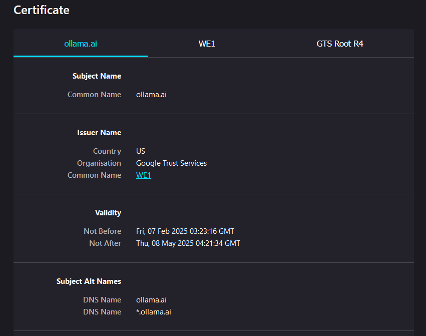

Error: pull model manifest: Get "https://registry.ollama.ai/v2/library/deepseek-r1/manifests/70b": tls: failed to verify certificate: x509: certificate has expired or is not yet valid:
Heute wollte ich es dann wieder versuchen und es hat wieder bei 0% angefangen, wahrscheinlich weil ich den PC runtergefahren hab. Kann mir jemand erklären was dieser x509 Fehler ist und ob es eine Möglichkeit für mich gibt die 42gb deepseek KI zu bekommen?
Einfach nochmal versuchen. Da fand gerade ein Tausch des Zertifikats statt. Kann mir vorstellen das denen das abgelaufen war.
Hast du für das Modell genug GPU RAM bzw. RAM? :-)
Reaktionen: Ayo34 und WildKätzchen
Kann schon sein, dass das Zertifikat gestern tatsächlich schon ungültig war. Seit heute früh liefert der Webserver ein neues und gültiges Cert aus:
Reaktionen: WildKätzchen und JumpingCat
Vielen Dank für die Antworten. Ist das eher ungewöhnlich und ist es wahrscheinlich, dass sich das nicht wiederholt wenn ich es innerhalb der nächsten Woche lade?

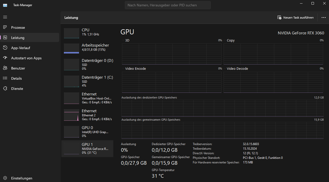

Je nach dem wie das System genutzt wird, kann man die Monitore an die iGPU (Ffalls vorhanden) anschließen und hat dann mehr VRAM für die jeweilige Anwendung zur Verfügung. Macht ca. 1GB die man mehr zur Verfügung hat.
Ich nutze die 3060 meist für StableDiffusion. Wenn ich Lora's erstelle sind 11,5-11,8GB VRAM belegt. Das würde nicht funktionieren wenn die Monitore an der Grafikkarte hängen würden, da ~ 1GB VRAM schon belegt wäre.
