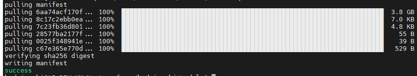

Das command promt hat mir gesagt es wurde zu 100% runtergeladen. Dann habe ich den PC runtergefahren und jetzt wollte ich es testen und es nichts mehr da soweit ich sehen kann.
WildKätzchen schrieb:
Was ich komisch fand, war dass es bei 17gb war und dann vor meine Augen wieder auf 14gb gesprungen ist. Dann ging es wieder unerwartet schnell. Keine Ahnung... Vielleicht downloade ich erstmal das kleinste modell um überhaupt was zum laufen zu bekommen und versuche es dann nochmal mit der 20gb version. Es ist anscheinend etwas schief gelaufen. Ich dachte erst, vielleicht wird das Modell nur temporär geladen, aber das ist anscheinend nicht so der fall. Irgendwas ist schief gelaufen.
Am Ende muss es so
aussehen.

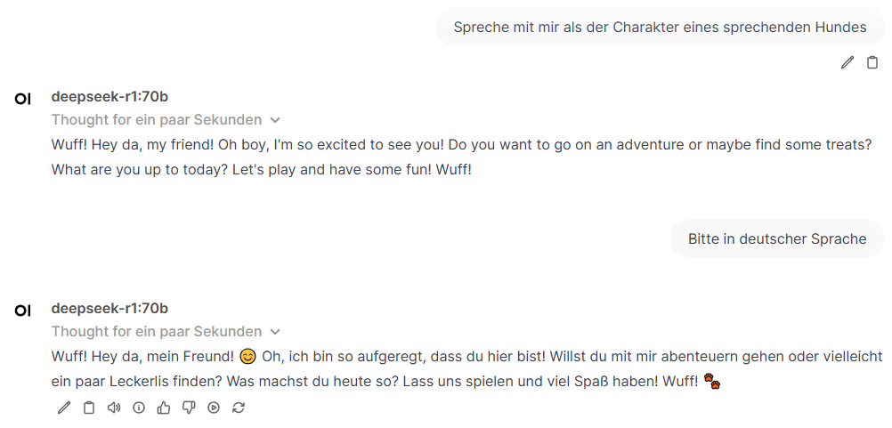

Habe es mal mit 70b eingegeben.
Was hast du mit der KI vor?
