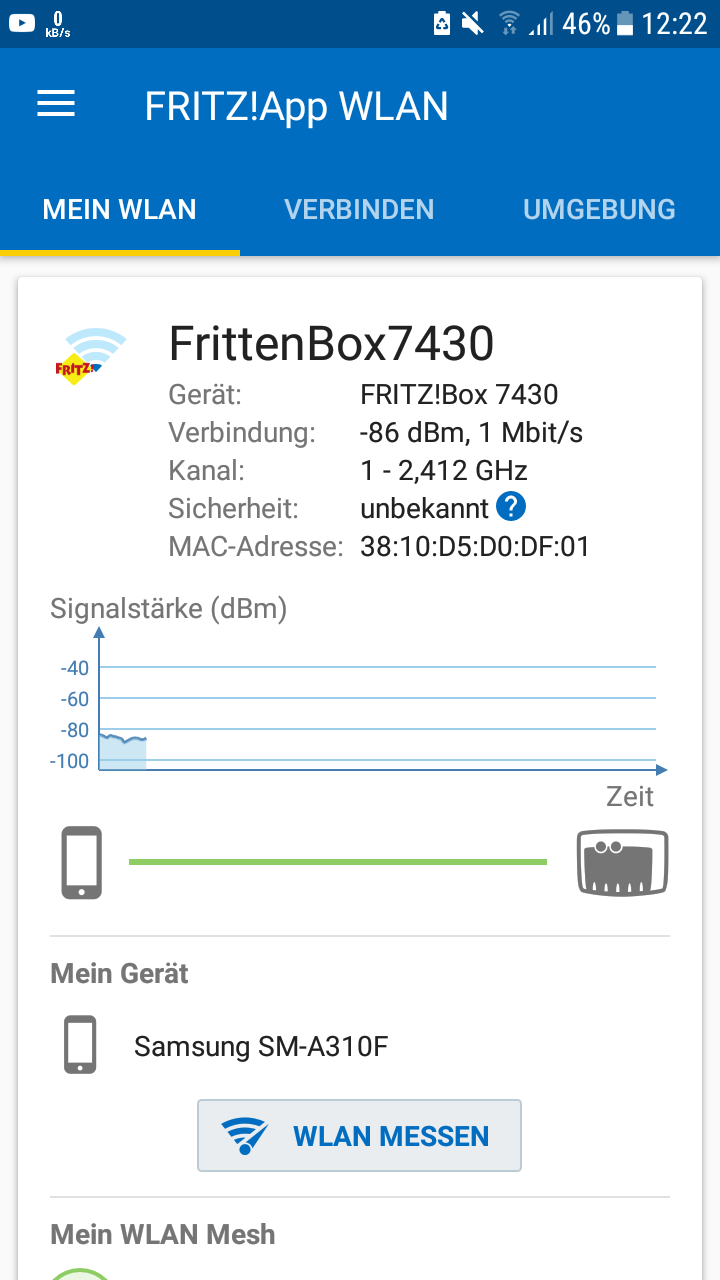

Geht grade noch so, Screenshot im Anhang ✌☺

hildefeuer schrieb:
Bei Pegeln kleiner -65db ist meist keine Verbindung mehr möglich.
Wie man sieht ist bei -86db auch noch eine Verbindung möglich xd
na prima wieder was gelernt. Hätte ich nicht gedacht. Das mit Verbindungen bei -86db ist aber eher selten. Aber klar wenn keine Nachbar-WLAN vorhanden sind mag das vereinzelt funzen.
Reaktionen: hansstramm
Die Verbindung ist halt sehr wackelig bei -86db, sobald man das Handy etwas in die falsche Richtung bewegt geht das Signal weg 😁🙈
Und ja, wohne in nem Kuh Dorf, dort gibt es nicht viele Nachbarn 😬

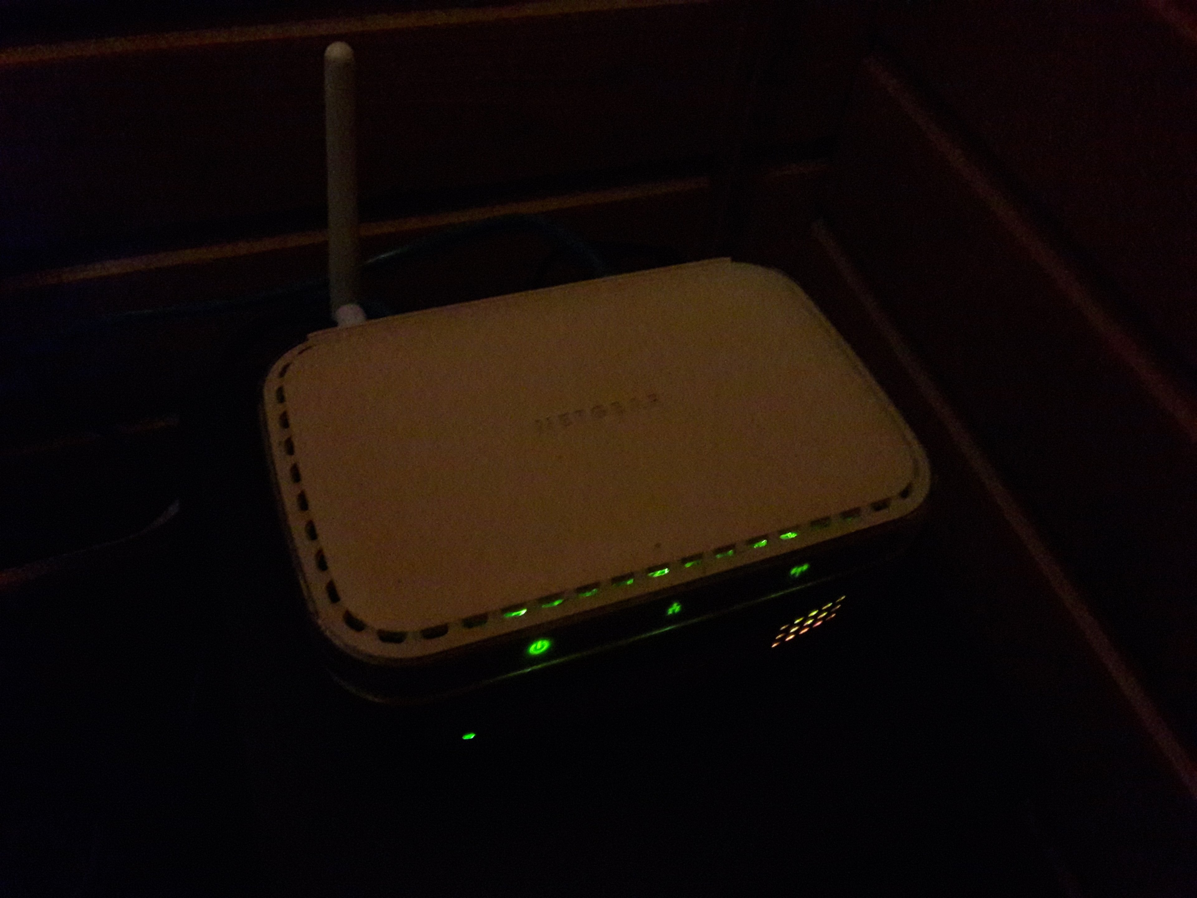

Hier mal nen Screenshot von der WLAn Verstärkung:
822135
Die Netgear verbindung ist auch nicht perfekt aber zumindest kommen 16Mb/s an und es gibt keine Hänger oder Verbindungs abbrüche mehr.
Mich wundert, dass das WLAN Modul vom Nuc so schlecht ist, der NUC steht ca. 5 Meter vom Netgear Router weg (ist eine Wand dazwischen).
Der Router steht allerdings auch auf dem Boden hinter meinem haupt PC, leider hat der Netgear Router keine Löcher um ihn auf zu hängen, (wenn ich Ihn hoch halte wird das Signal besser) aber das Signal reicht ja auch so ;).

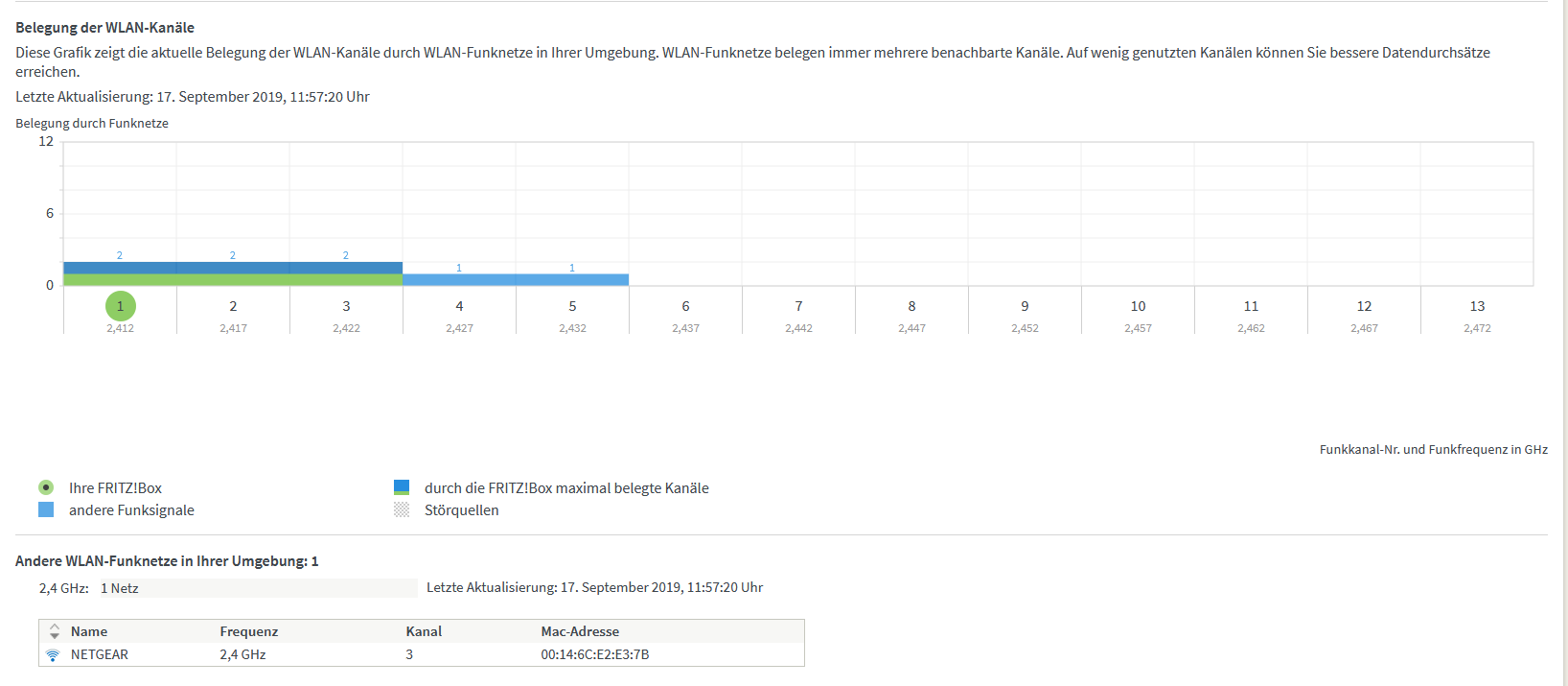

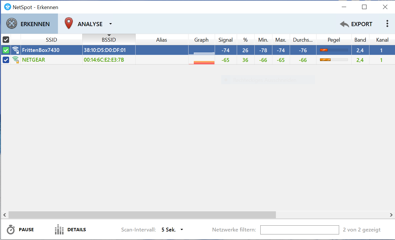

Screenshot:
822150
Der Netgear Router läuft jetzt auf Kanal 3, die Fritzbox auf Kanal 1.
Scheint sich jetzt sicht mehr gegenseitig zu stören:

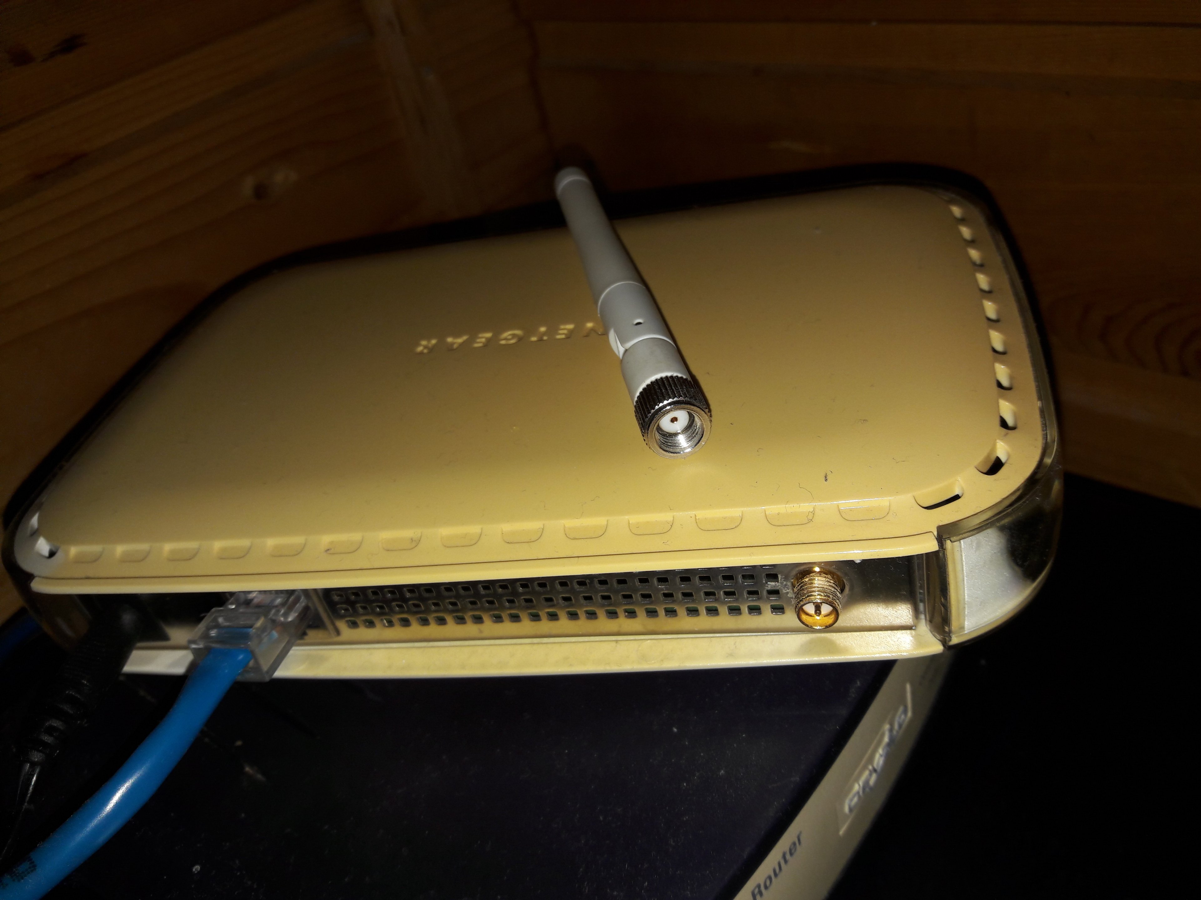

Hier mal ein fotos von dem Router:
Da könnte man doch einfach ne fette Antenne dran schrauben und ruhe haben oder? 🙂
Der Router vom Foto steht im Dachgeschoss,damit bekomme ich im Auto noch WLAN.
Die Fritzbox steht in der Ersten Etage, damit ist kein verbindungs Aufbau mehr vor dem Haus möglich.
Hier eim ein Link zu einer Antenne:
Antenne
Auf was muss man achten beim Kauf?
Mfg

Eine Antenne kaufen = FAIL
Nachdem das neue Modem hast wo schon meist WLAN integriert ist kaufst dir noch einen Repeater
wenn die Reichweite zu gering ist
Wieso, mir reicht mein ISDN ANschluss mit 7,5 kb/sek, reicht doch um ab und zu im Netz zu surfen :).
Spaß, du hast wohl den Thread nicht ganz gelesen 😂.
Ich habe momentan einen 16000er DSL Anschluss ^^.
Der Router lag noch im keller und wird weiter verwendet um das Wlan Signal im oberen Stockwerk zu verbessern.
Habe ihn im oberen Stockwerk einfach zwischen Lan Kabel und Rechner geklemmt.
Wlan ist mit WPA2 verschlüsselt und funktioniert super 👍.
Ich dachte halt mit einer anständigen Antenne könnte ich das Wlan noch weiter verbessern um vor dem Haus im Auto (am Android Radio) eine vernünftige WLAN Verbindung zu haben ;).
